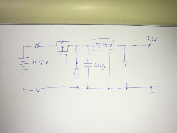

Нещо са надценени според мен като продукти.
Кекаво. Туй да сложиш чарк с 5.5V максимално входно напрежение на 4.2V вход е сравнително оптимистично. Вярно че е само батерийно, ама с това махане и слагане на батериите всичко може да се случи. Няма ESD защита, ама пък има голям кондензатор (2000 микро). Вероятно спасява положението до някъде.

Според мен нищо му няма на LT-то, просто там който се е правил на майстор преди теб нещо е оплескал, може и да е чисто механичен източника на проблемите.
Абе хубав уред но без късмет :)
С достатъчно желание сигурно може да се възстанови, но до колко си струва заниманието не знам. Ако е за идеята да, механиката е интересна, не съм разглобявал такъв но съм виждал други подобни, чисто като опит си е полезно но икономически е леко безмислено.

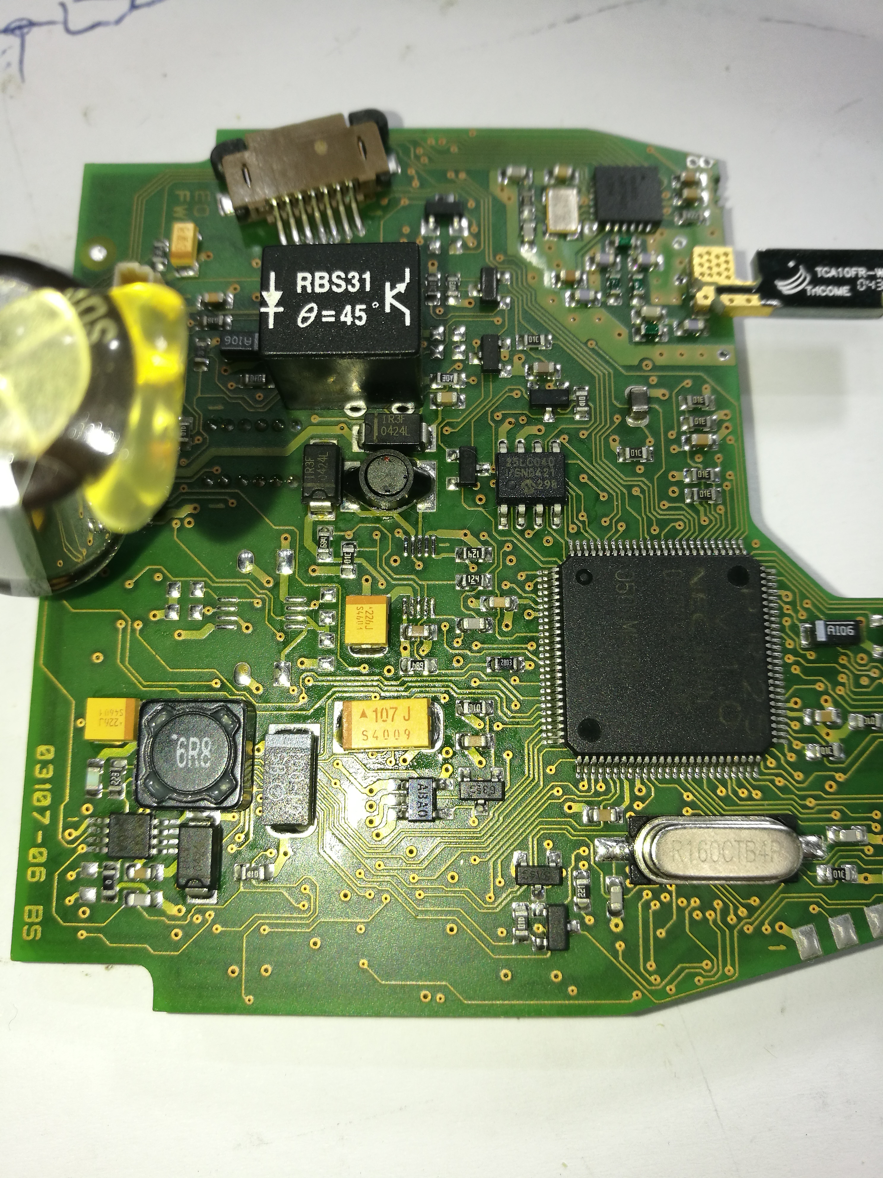

Горе съм писал - беше 280mA, сега падна под 100 с присаденото захранване. Нищо не грее вече. Електролита е ПРЕДИ въпросния buck/boost. На изхода му има SMD тантал или електролит не знам (по всяка вероятност е тантал, според документацията на LTC).
Не съм поръчвал нова схема, не съм я сменял. Трябва да звънна на човека и да видим какво ще правим. Ама не съм се наканил.
Иначе вече изглежда да работи, частично.

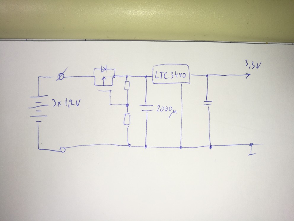

Ето схемата (горе-долу) и снимка на платката. LTC3440 го няма на платката - разпоено е. По принцип се намира там под елипсовидното дроселче и до жълтия тантал.
Това е щото стана дискусия. Иначе смятам че няма неизвестни вече по тая схема.
