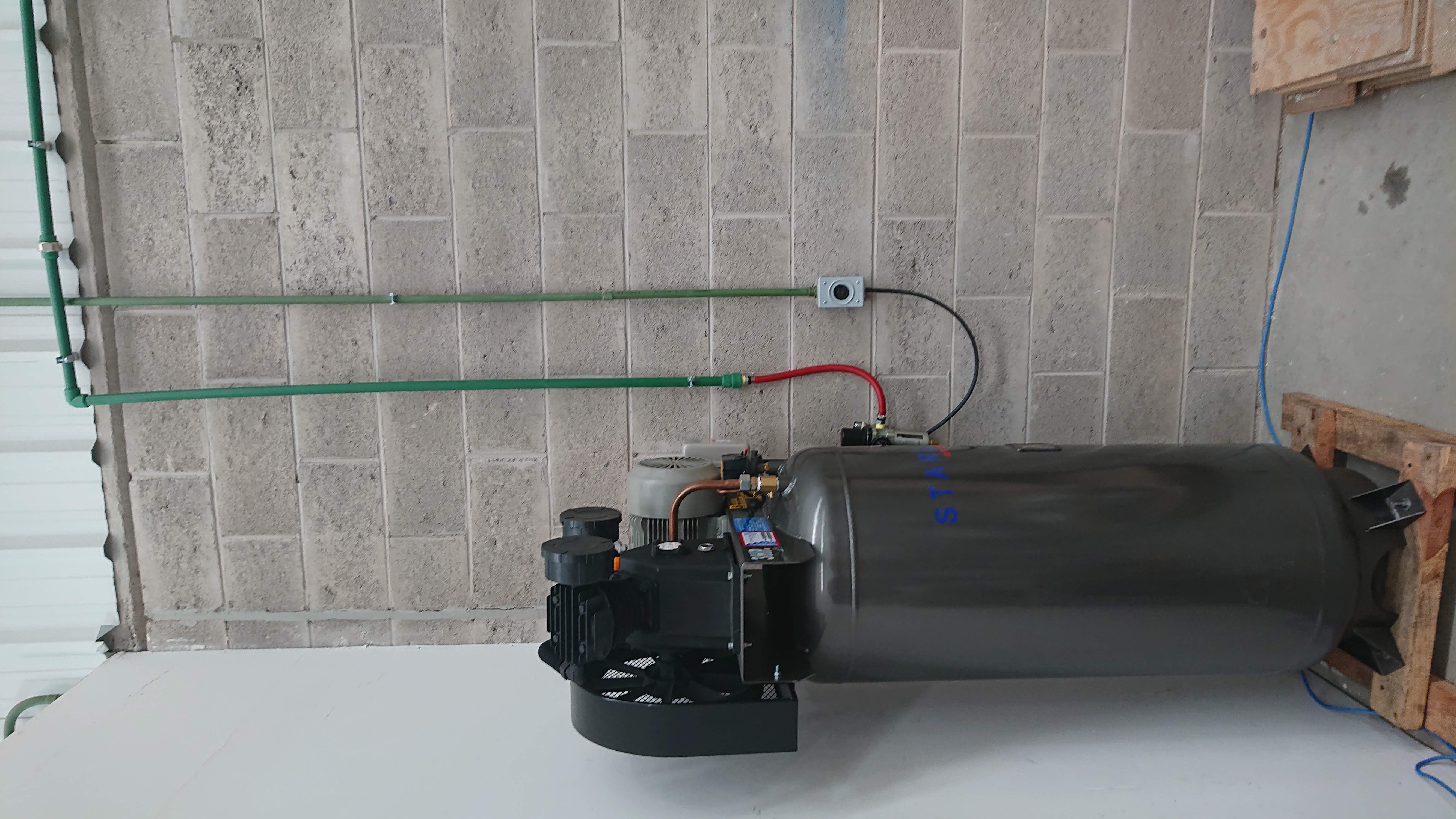

За бояджийно бутален си е ок, но да е с по-голям дебит и ресийвър поне 200-300 л. Аз в Мексико си взех един те такъв. Ресийвъра не е много голям но за боядисване е екстра. Имам двоен филтър на ресийвъра, но имам и на станциите. Аз го използвам основно за инструменти и за безвъздушната система за лепилото. За инструментите искам да има малко масло във въздуха, а на станцията за лепилото, и там къде включвам пистолет за пръскане имам отделни редуцил и филтри. Имам и малки филтри за пред пистолета но не ги използвам, аз боядисвам само маси, фикструра и що взето неща за вътрешна употреба.

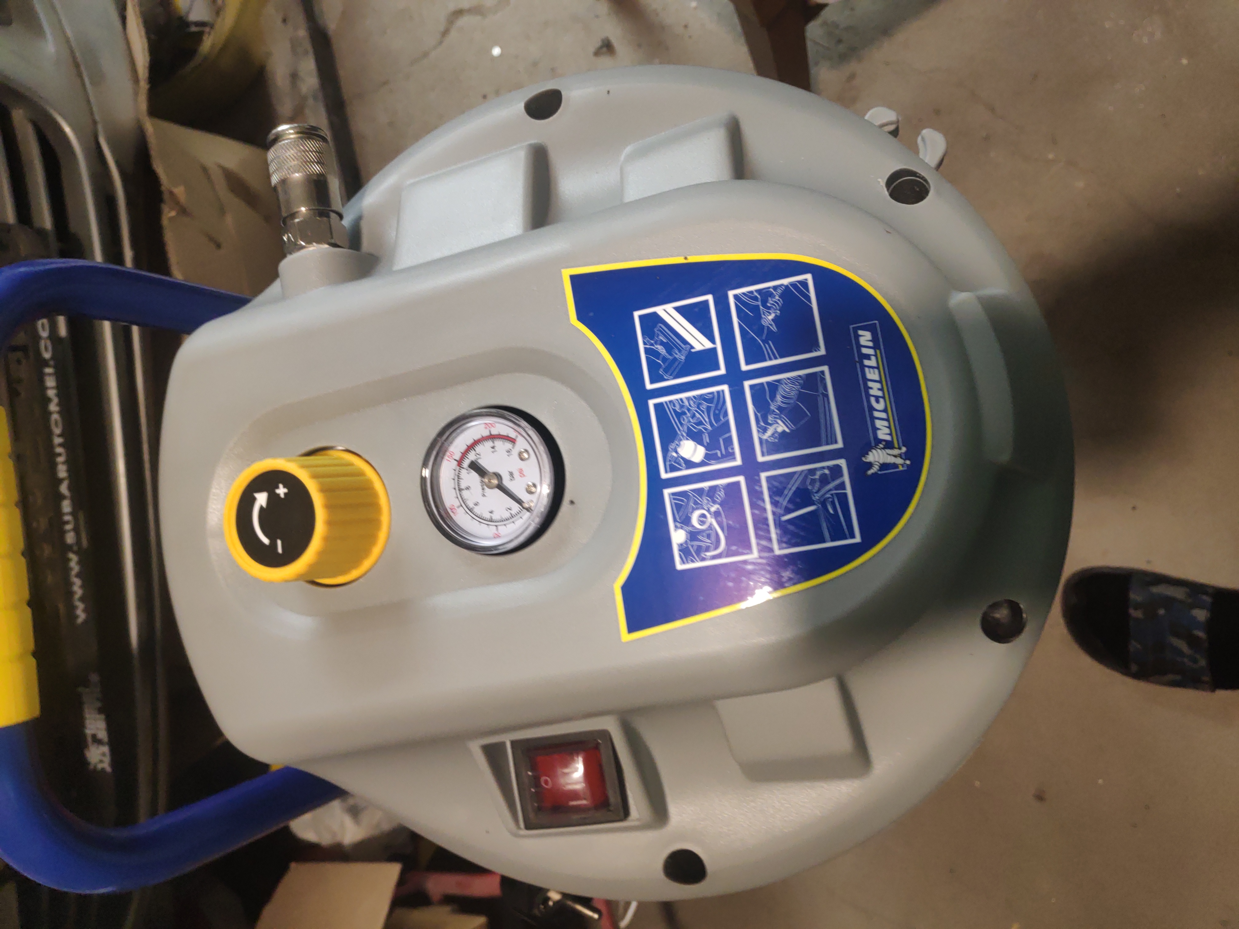

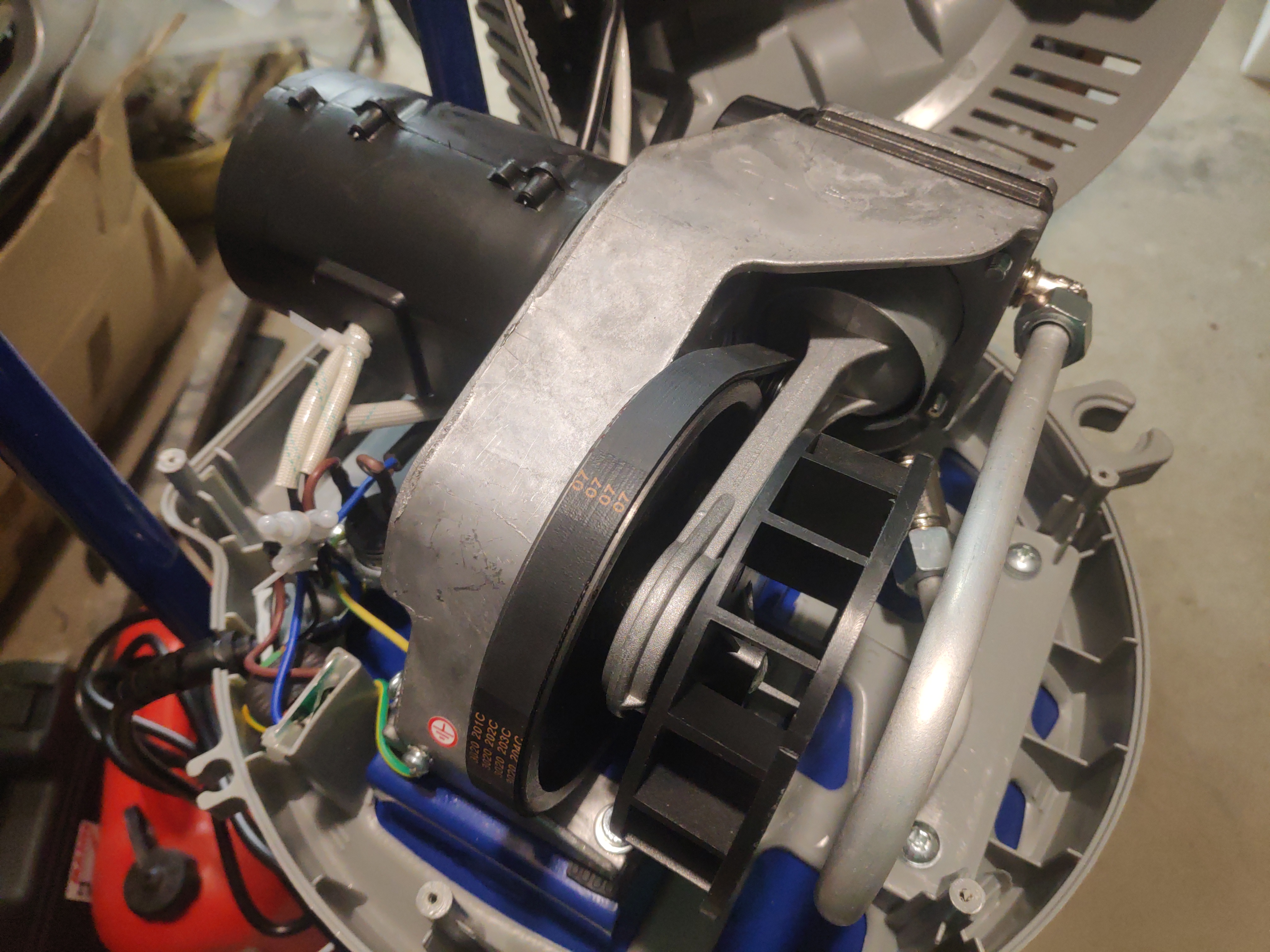

Ей го. Вертикален, с надпис "Мишлен". :) Ужким е Made in Italy, обаче е на китайска цена и си мирише на китайщина, та май нищо италианско няма в него. Еднобутален, сигурно ще го чакам 1 час да се напълни. :) Във връзка с което един съществен въпрос: мога ли, след като се напълни, да го оставя да си седи така надут, или трябва да го изпускам след всяка работа?

Стига да не изпуска от някъде си го дръж надут, няма причина да го изпускаш и следващия път пак да чакаш.
Пон Юни 21, 2021 1:13 am
Мнение Re: Филтър за отделяне на масло във въздуха от компресор
Е ако изпуска, ще си се самоизпусне. Аз като лаик бих се интересувал ако се нагрее бутилката от Слънцето или нещо друго, дали може да изпусне, докато е изключен.
Пон Юни 21, 2021 1:54 am
Мнения: 2767
Ако не е много китайски би трябвало да има предпазен клапан, моя има в пресостата май не съм го заглеждал, но съска като изключва.
