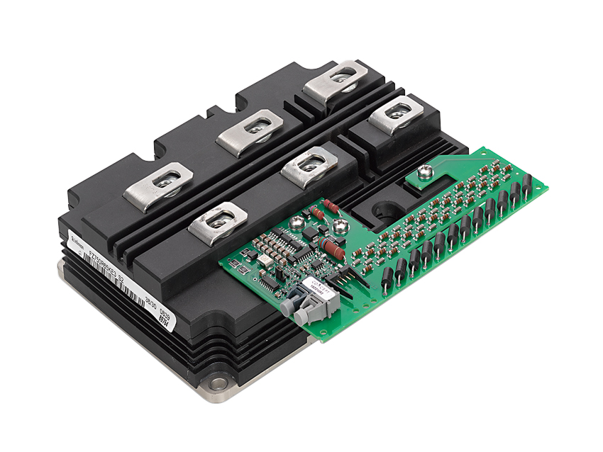

Нещо не ти схванах въпроса. За това ли говориш, защото така се прави обикновено gate driver unit:
1SD210F2_RGB_Web.jpg [ 250.76 KiB | Прегледано 2446 пъти ]
Гейтовата верига възможно най-близо до крачетата на модула. Това не е тиристор с достатъчно нискоомен вход. IGBT drvier с дълги кабели, аз поне досега не съм виждал при модули. Говорим за IGBT модули и IPM, нали?
Щом правиш такъв драйвер, изолацията трябва да ти е приоритет, не я подценявай. Сега има ламинатни бъсбарове, флекс бордове, оптиките не са нещо ново, така, че проектирането на такъв драйвер е улеснено допълнително - как да го инсталираш близо до модула, как да изолираш контролната част по него, как да го управляваш от централния контролер.

Мнение Re: Локална изолация на силови вериги
Фиксирането на платката са прави с винтове, виж снимката пак по-горе, (която вероятно е отпреди 10 години, но няма значение - това е примерен драйвер на "Kонцепт"). Избираш си подходящ конектор, да напасне на фастоните за гейта (ако е с фастони), а модула трябва да си има и възможност за винт. Тъй като продължаваш да не споделяш детайли и какъв тип е модула ти, не е лесно да се гадае на сляпо. Ако модула ти е нещо от лиготиите на Семикрон kato MiniSkiip, Semix, Skim или от сорта, тогава може и да няма винтове (ама най-вероятно пак има), ами си закрепяш платката със спойки или пресс-фит.
Не търси топлата вода, ами поразрови за твоя модул как се препоръчва да се закрепи драйвера. В силовата електроника с IGBT modules драйверите се закрепват върху модулите. Няма въпрос като така може ли, или не може - така се прави. Аз поне не знам Семикрон, Инфинеон, АББ или Мицубиши да правят драйверите си по друг начин. В силовата електроника има правила, които трябва да се спазват, а при драйверите със силови модули практиките са такива. Не знам какво значи модул със седем гейта, може аз да не съм разбрал правилно - седем канала ли има? Тогава проектирането на драйвера хич не е простичко. Ще ти трябва развързване на каналите с импулсни трансформатори, подходящо драйверно стъпало за всеки ИГБТ. Ще ти трябва някакъв flyback за основно захранване, дето и за него траф ще трябва да се проектира и без снабър няма да минеш, измервания са ти нужни за температура, претоварване по ток, късо съединение на гейта, desat detection, undervoltage UVLO... Всичкото туй трябва да се контролира с локална електроника, а с нея да си гукаш чрез оптика например към главен контролер - ако приложението ти е такова. Изолацията е нещо, с което трябва да почнеш, ама и то е работа. Да се запознаеш със стандарта или стандартите, само това е поне седмица. Да си направиш изолационната матрица за платката, кой клас нет до кой клас колко да е далеч по clearance and creepage. Само тук пак отиват дни. Схемата е най-сложното и там трябва много опит и много четене, преди да опреш до сметките. Най-вече, ти трябва правилна концепция според заданието на драйвера. Ето това е пример за силов гейт драйвер, и тази информация не е тайна, има достатъчно свободно споделена в нета.
