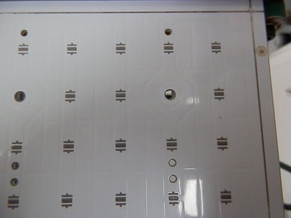

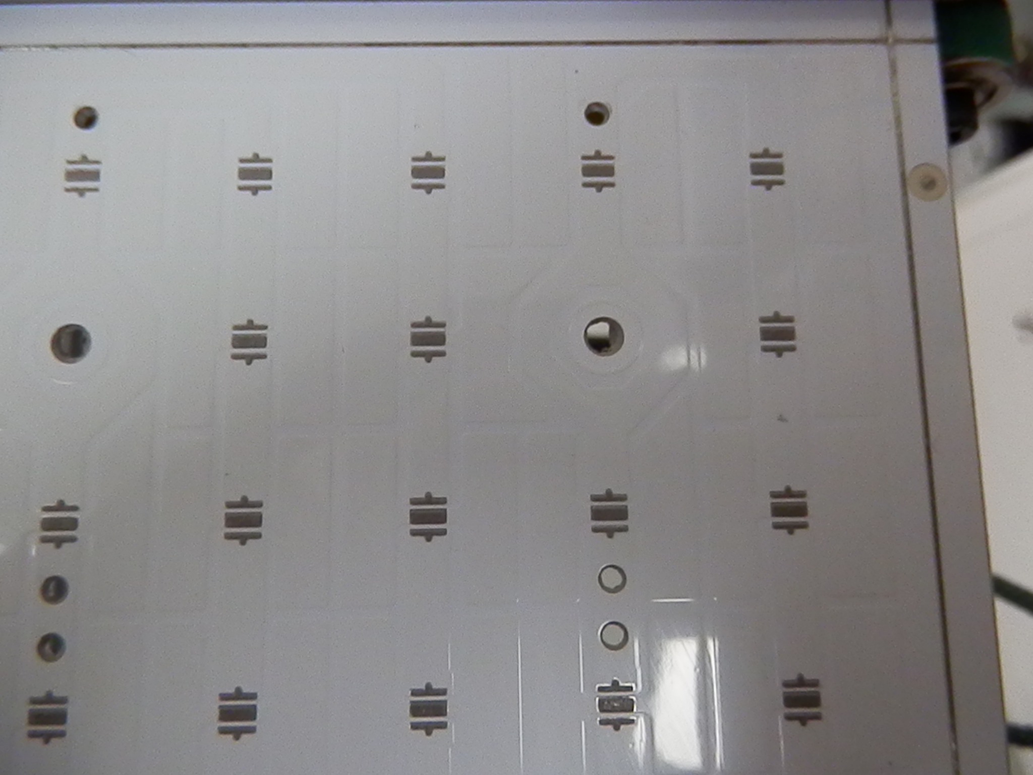

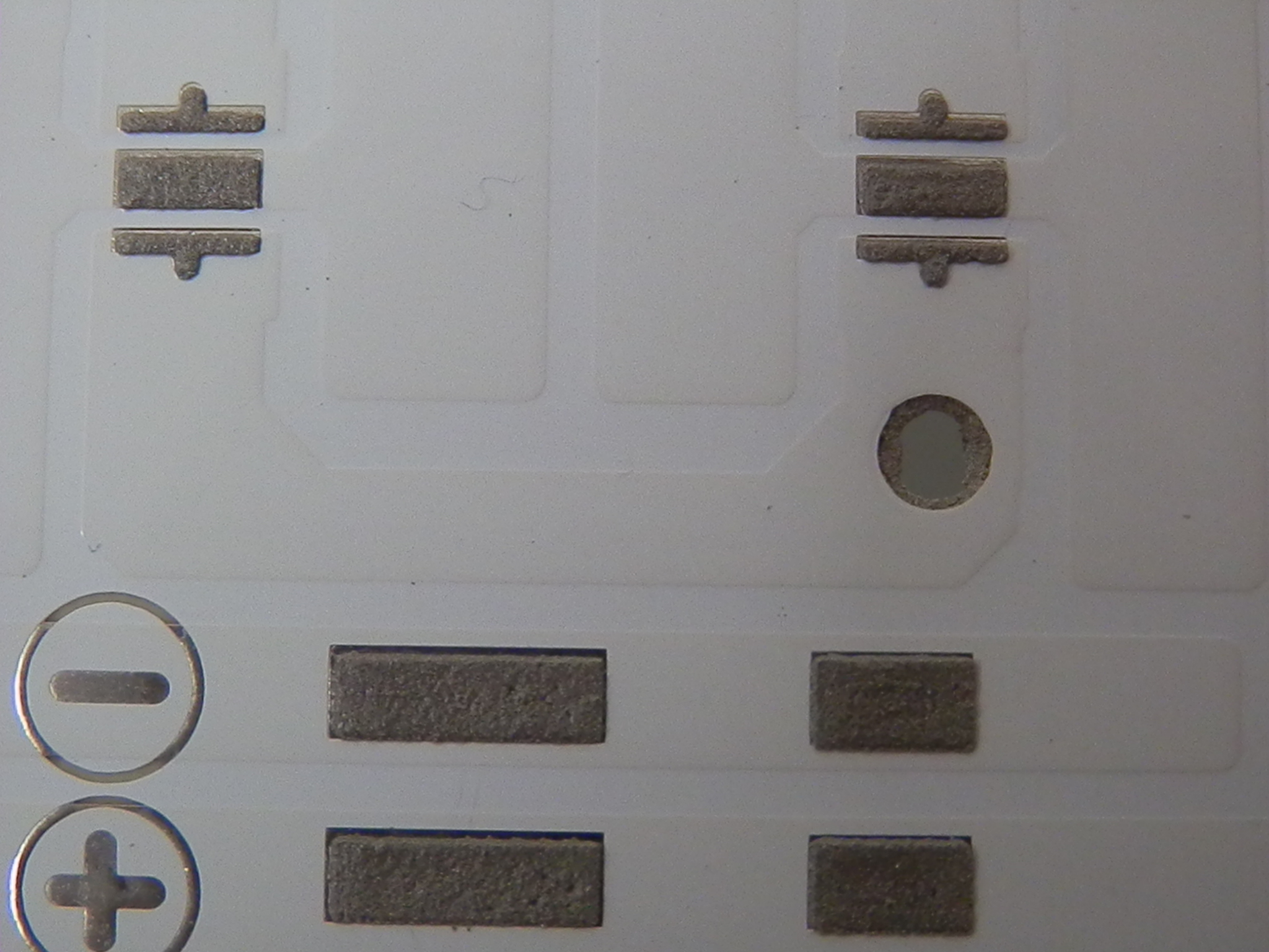

Половин ден настройки следващия ден първите 3 наситени панела (12 алуминиеви платки с по 48 SMD LED 3535 на всяка) са факт. Имаше време за още на свършиха светодиодите. Има отместване на стенсила, но в случая не пречи. Настройката е пипкава, защото на стенсила има само отвори за падовете, но не и за фидюшълите.
PCB.JPG [ 984.19 KiB | Прегледано 2061 пъти ]
PAD.JPG [ 1.02 MiB | Прегледано 2061 пъти ]
без камера няма да стане по-добо положението, аз даже се чудя защо са я кръстили полуавтомат - това си е ръчен принтер
полуавтоматите имат камери и като настроиш една платка после само слагаш на нейно място друга и натискаш старт бутона, а машината напасва платката по фидюшълите
автоматите са с конвейр, а това си е ръчна машина след всяко залагане трябва да нагласяш стенсила с часовниците
Сря Яну 13, 2021 4:06 pm
Мнения: 5695
Мнение Re: Настройка на полуавтоматичен стенсил принтер
3aek написа:
Desert Leo написа:
Ще стане и без камера. Просто трябва на стенсила да има отвори за фидюшълите по периферията на панела, като диаметъра на отворите е малко по-голям от диаметъра на метализираната част на фидюшъла. Така лесно се вижда отместването, т.е. липсата на концентричност на двете окръжности. Днес поръчах такъв стенсил за друг панел. Не е необходимо да се прави настройка за всеки следващ панел - панела се фиксира доста добре чрез щифтовете. Отместването на снимките е защото центровах по падовете и съответните отвори в стенсила - нямаше по какво друго. И въпреки това успешно са запоени всички светодиоди (почти 600). PnP машината е въпросната NeoDen4, а пещта е T5L и въпреки сбъркания температурен профил, нещата са ОК. :D

Още малко въпроси.
1. Как е правилно да се прави настройката за съвпадение на стенсила към платката? Като правило, отворите в стенсила са по-малки от падовете и като го правя по тях винаги получавам някаква грешка.
2. Алтиума генерира pick-and-place файла с ръзбъркани компоненти в top и bottom. Може би защото е стара версия, та да питам как е при по-новите?
Пон Яну 25, 2021 2:57 pm
Мнения: 1654
1. По изискване на Флекстроникс /и други асемблатори/, правим неметализирани отвори 3.125мм в четирите края на панела с панелизираните платки.
Същите отвори се правят и в стенсила. Не знам как ги използват за подравняване, но ни карат да го правим.
2. Въпрос на настройка при генериране. Избира се по коя колона да става сортирането - в случая Layers и го прави по слоеве.
Пон Яну 25, 2021 3:53 pm
Мнения: 5695
Отворите на панела ще да са за механично фиксиране със щифтовете на принтера, а щом има такива и на стенсила, вероятно се използват и за центроване. Но пък има риск да се замазват с пастата...
