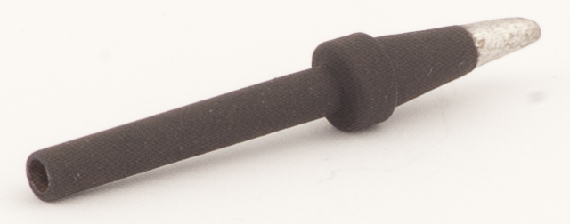

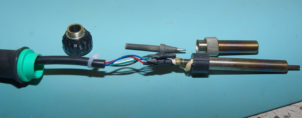

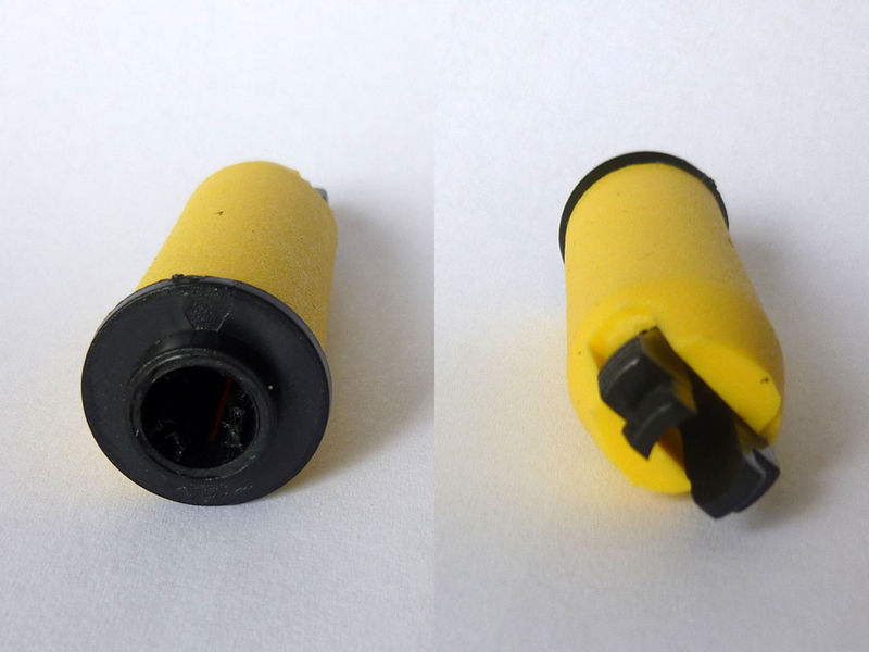

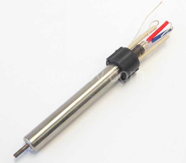

Повече ми се иска Хакото ,но имам едни опасения относно човката дали ще може да се калайдише и нагревателя да не се прекърши от натискане ,че някой път ми се налага да прилагам натиск за някои елементи .Този нагревател с човката на Хако Т12 е с диаметър само 5,5мм ,като вътре е керамичният нагревател и тънък слой метална обвивка отгоре,което си е съмнително за здравина.Има и още една спорна точка мястото на съединяване на бакелита с пластмасата на клик системата на fm2028 ми изглежда слабо звено.Другият модел ZD-415B на пръв поглед изглежда са го докарали откъм здравина,но под капака имам опасения относно залепване тръбичката със сондата за човката ,пробив на нагревателя към корпуса на поялника,незнам какви мерки са взети за изолация на сондата ,която е в тръбичка само 2мм ,явно някакви силиконови или тефлонови изолации и керамичен пясък сигурно .Някой ако има мнение по тези въпроси да изкаже моля.
T12 holder 2.JPG [ 57.5 KiB | Прегледано 2707 пъти ]
ZD916IronInside.jpg [ 191.85 KiB | Прегледано 2707 пъти ]
HEATER ZD415 TPETROV.jpg [ 15.52 KiB | Прегледано 2707 пъти ]

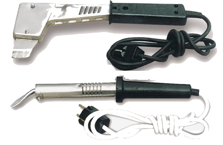

Два варианта без слаби места от гледна точка на здравината!
Горният е за SMD и начукване+печене на пържоли, а долният за по-фини неща.

miro_atc , пиши няк'ва цена, де, да не се окажат половин пенсия - на сайта не пише.
При вида на първия поялник ми се насълзиха очите (май условен рефлекс заради "флюса"), а на втория направо се разрИвах: с такъв се учих да заВАРявам германиеви транзистори!!!
Бъзикът на страна: бих си взел, на село трябват.
PS: Дори едно време не бяха особено удароустойчиви!

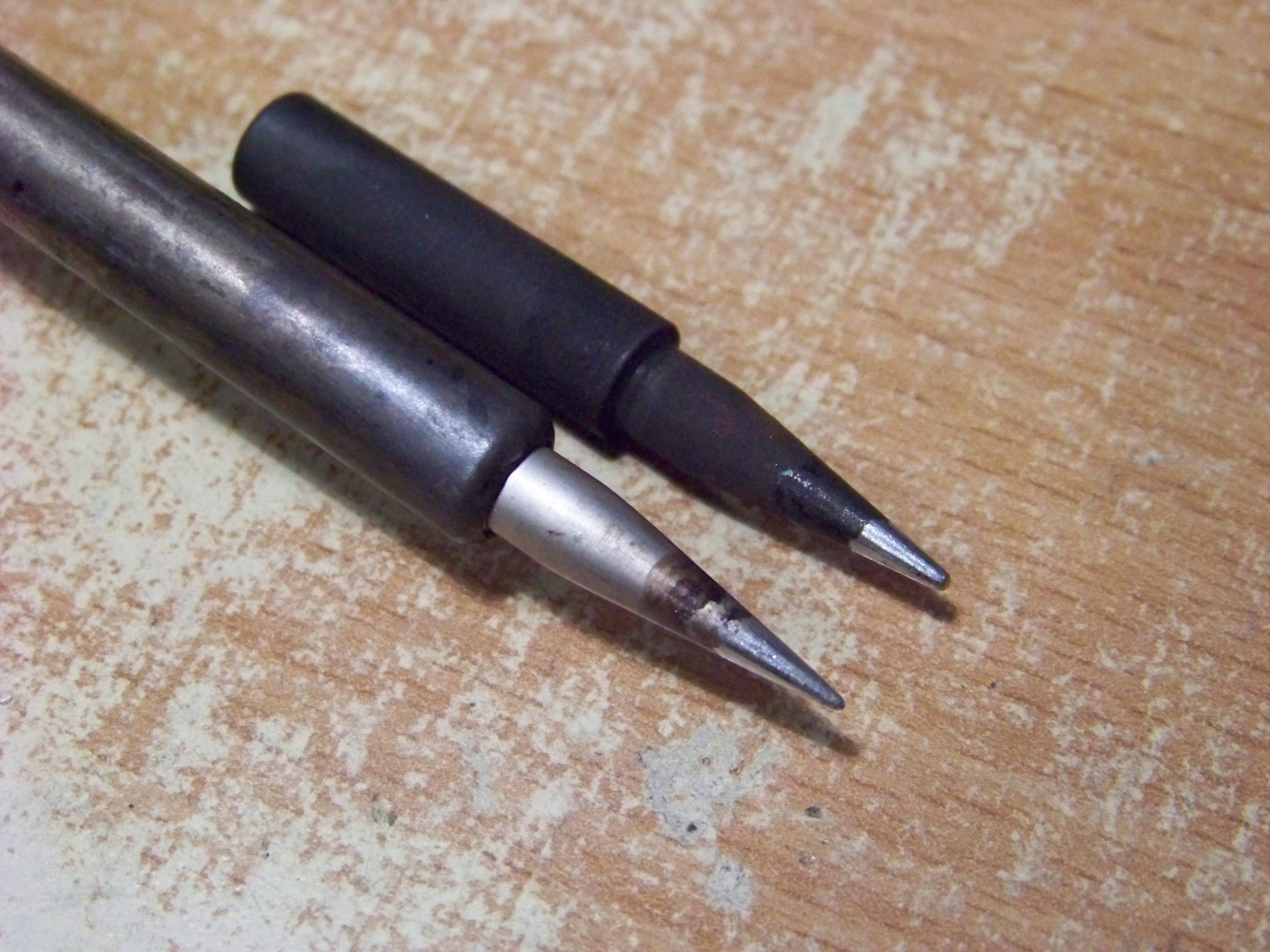

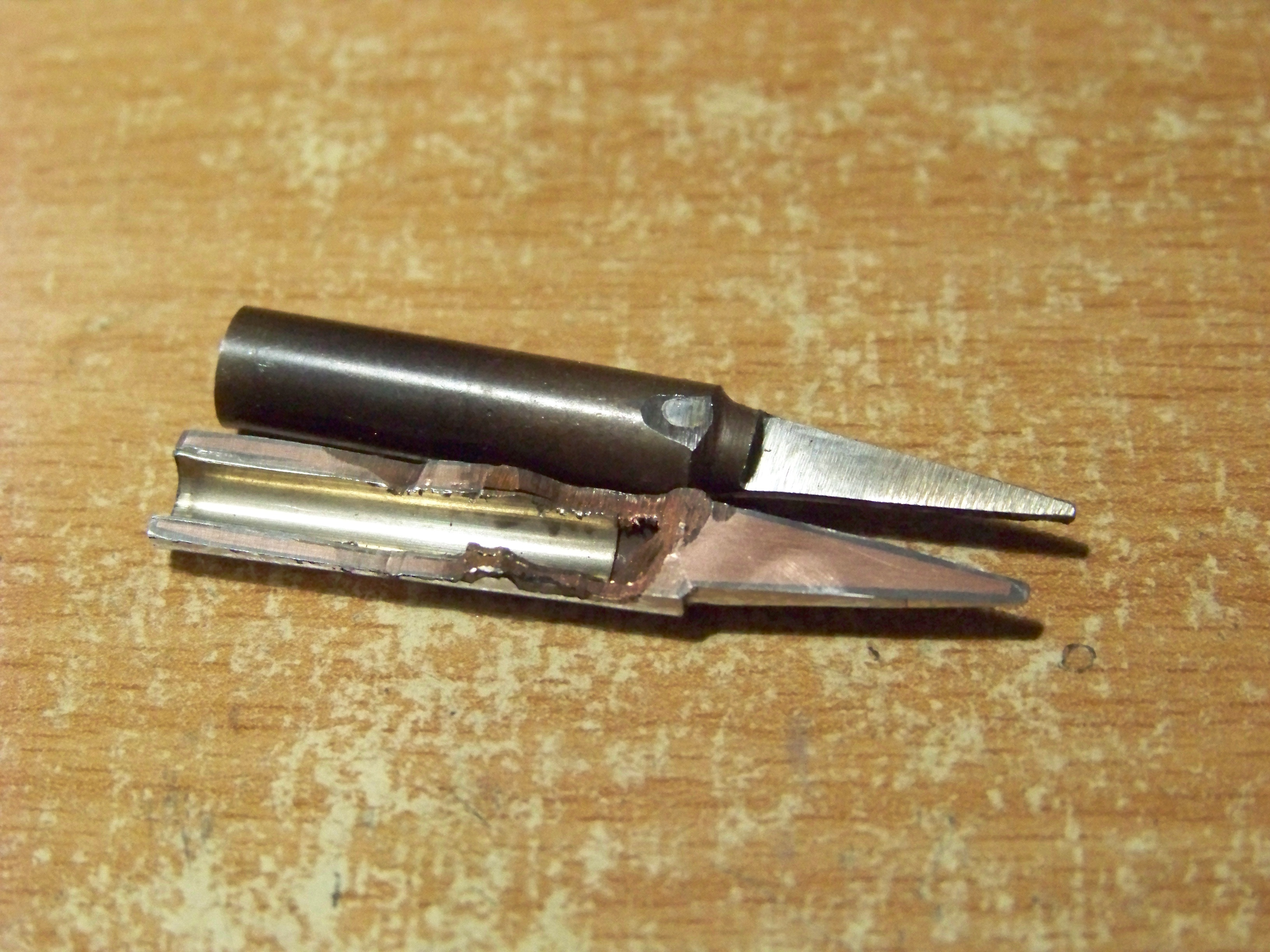

тъй като от много време се каня да направя една дисекция, тая тема ми припомни, днес имах малко време и подкарах 2 човки
първата дойде с дръжка, втората е поръчана отделно, опакована като оригинално хако, значи китайчето не ме е излъгало, наистина на върха има мед :D
обаче и втората не работи изобщо, подозирам прекалено тънкия слой мед нагоре около нагревателя, също така и голям вътрешен диаметър, направо си хлопа върху нагревателя, просто не върши работа
100_8802.JPG [ 2.26 MiB | Прегледано 2662 пъти ]

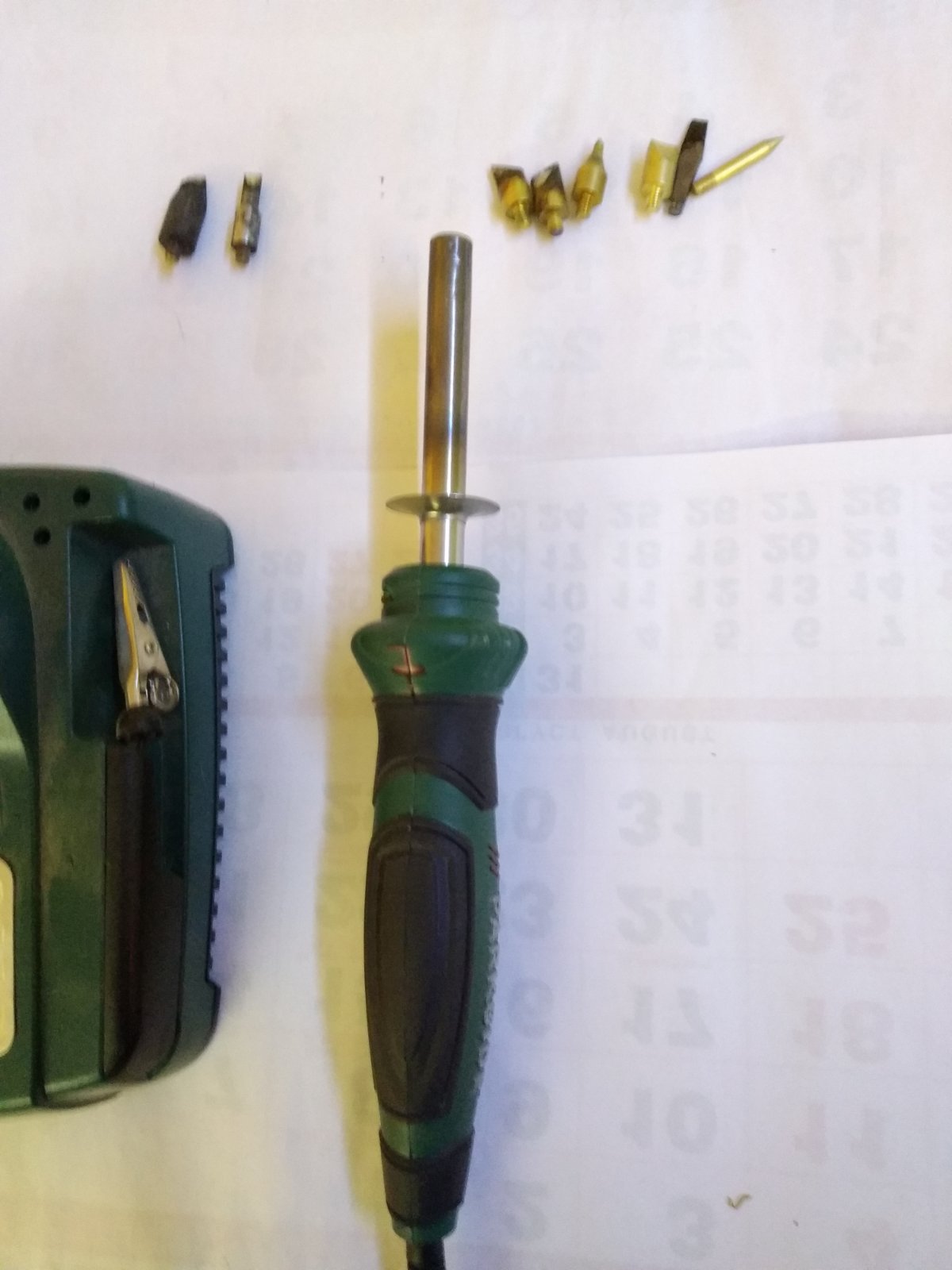

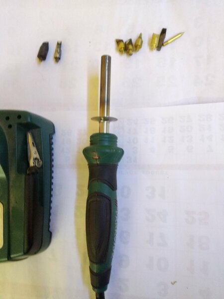

От Лидъл взех поялото. Човките месинг(вдясно). След замяната с бакър(тия вляво) си пои човешки... Понякога калайдисвам проклети жици с киселина , та за там е предназначено.
Lidl_poqlo.jpg [ 139.57 KiB | Прегледано 2650 пъти ]
