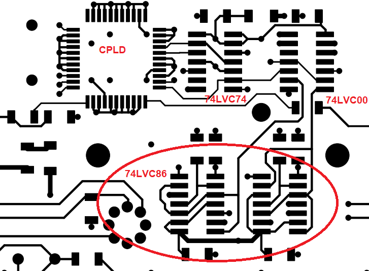

Ето това е въпросният фрагмент:
ds22_lvc.png [ 47.63 KiB | Прегледано 2310 пъти ]
Поне на око не изглеждат като линии, които ще звънят. От друга страна, развързващите кондензатори на захранванията не са опроводени по най-грамотния начин. Все още не съм убеден, че има проблем в схемата.
Преди няколко месеца се борих с един ЦАП, където имаше точно този проблем - поне 10 сантиметра 10-милсова пътека без никаква терминация. И при това беше clock, 40 MHz. Понякога зареждаше правилно, друг път - не. Поне тия неща лесно се откриват.

Щото ми стана интересно (и да не си върша работата) се задълбах. Изчетох това:
https://www.ti.com/lit/ml/scba010/scba010.pdf
Всичките ми първоначални съмнения отпаднаха, с изключение на посоченото от Page 2-37 нататък. Всички CMOS харчат пиково при превключване, на всичко отгоре в случая има повишено, над стандартното, захранване!
И сега като видях, че аналоговият сигнал на входа не било печатна грешка... и през кондензатори без външно токограничение?! Поне шмитери да бяха, бахти ТНТМ-то!
ПС: Какъв шум, да не се окаже във филтриращите кондове?

Щом тая платка е работила 25 години... това са чудесата на ТНТМ-то или просто скоростите са толкова ниски, че това опроводяване няма никакво значение.
Пет Ное 13, 2020 6:28 pm
Мнения: 30926
Мнение Re: LVC логика на 5V?
Е не е като опроводяването на онзи колега, а и очевидно има плейн отдолу, може и да е 4 слойна като гледам виите, или пък плейна е много накъсан, ама не ми се вярва чак толкова да е тнтм.

тя платката или е работила, или не е. медта не е остаряла, нито плейна е ръждясал и да е станал по-малко проводим. освен ако физиците не са му видели сметката с някой бластер :)
пък и аз не съм кой знае какъв платко артист и специалист, но така ми изглежда. По ония времена и компонентите си бяха по-големи.
може би CPLD-то е започнало да сдава багажа.

Спокойно, не е ТНТМ. Платка е 6-слойна, има си плейнове и всичко. Рисувана е на леко дървен софтуер (PCAD).
Бонго, не знам какво имаш предвид с аналогови сигнали на входовете. Входовете ги клати логика от същото семейство. Аналотовата част е в захранването на LVC86 и от изходите нататък. Т.е. повредата е в поне един от двата транзистора на изхода. Определено не е от кондензаторите.

PCAD-a може би обеснява защо изглеждат така.

mountaineer написа:
.... Бонго, не знам какво имаш предвид с аналогови сигнали на входовете.....
Ей това:
mountaineer написа:
..... Схемата е леко особена, да кажем че гейтовете участват в аналогова схема като ключове....
Моя е грешката, че само повърхностно погледнах платката (що не даде схема?!) и някак си реших, че това са кондове :oops:
Обаче с толкоз данни ще трябва да се хвърля боб.
