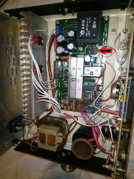

В захранването има едни диоди (сиви с червени пръстени) около трафчето ANG. Те понякага механично прекъсват.
В някои моменти работят, в други ги няма...
Не знам дали това е причината за повредата, но за бъдеща надеждна работа е добре да се сменят.

BatKoce написа:
Български изправителни диоди. По спомен не се славеха с голяма надеждност. Май единствените на които при формоване на изводите, последния се е превъртал в пластмасовия корпус. Та няма да се учудя и ако окъсяват...

Хора, този уред е работил сигурно 20 години. Нима мислите, че диодите сега ще вземат да се превъртат, при положение и че не са подложени на някакви механични натоварвания?
На мен нищо не ми пречи и да ги сменя, разбира се и ще го направя, но някак не ми се вярва.
Впрочем такива диоди има и на други места, общо три греца виждам на първо четене. Което е малко странно, като се има предвид, че трафовете са два, и с по една вторична.
Поне някакви идеи тези българските диоди за какъв ток са? Ако са до 1А ще им шибна 1N4007 примерно.

Изводите не могат да се превъртят при диод монтиран на платката. Казах го за обща информация - че не са особено здрави механично.
Някакво усилие при формоване, някакво при монтажа, малко цикли толко-студено и току виж някой диод се вкиснал...

Да, така е. Може и така да е станало с нагряването. Макар интуицията да ми казва, че не е това проблема, все пак ще ги сменя.
Диодите са с два червени пръстена, според един справочник това е 2Д2401 - изправителен диод 1A. Обратно напрежение 50V.

Ако тия диоди окъсяват от време на време има логика да гори предпазител защото претоварваш трафа.

Аз съм намирал такива диоди, които самоволно прекъсват. За окъсили нямам спомен. Други колеги също имаха оплаквания...

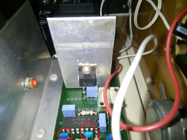

Сетих се и за още нещо. Има едни сини керамични кондензатори, българско производство. Някои партиди от тях даваха на късо без причина. Намирал съм такъв във верига с напрежение 5 волта. Не окъсяват от свръхнапрежение, а вероятно поради някакъв производствен дефект. И пак и други колеги имаха оплаквания. Колега, който се занимаваше с производство, твърдеше че само такива със стойност 100 нанофарада са му правили проблем. Това е информация от преди доста време, така че не съм абсолютно сигурен за подробностите...
