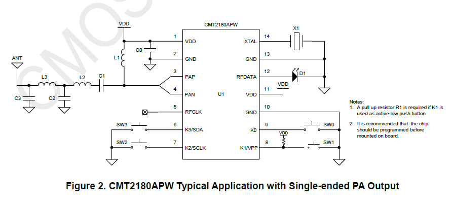

Това горе на снимката е най-вероятно CMT2180APW
CMT2180APW.png [ 31.59 KiB | Прегледано 4684 пъти ]

ами нямам нищо напротив - рвзвойния кит с програматор е 300 долара или нещо такова.
Два ключа с приемници ще са доста по-евтини за първа проба
