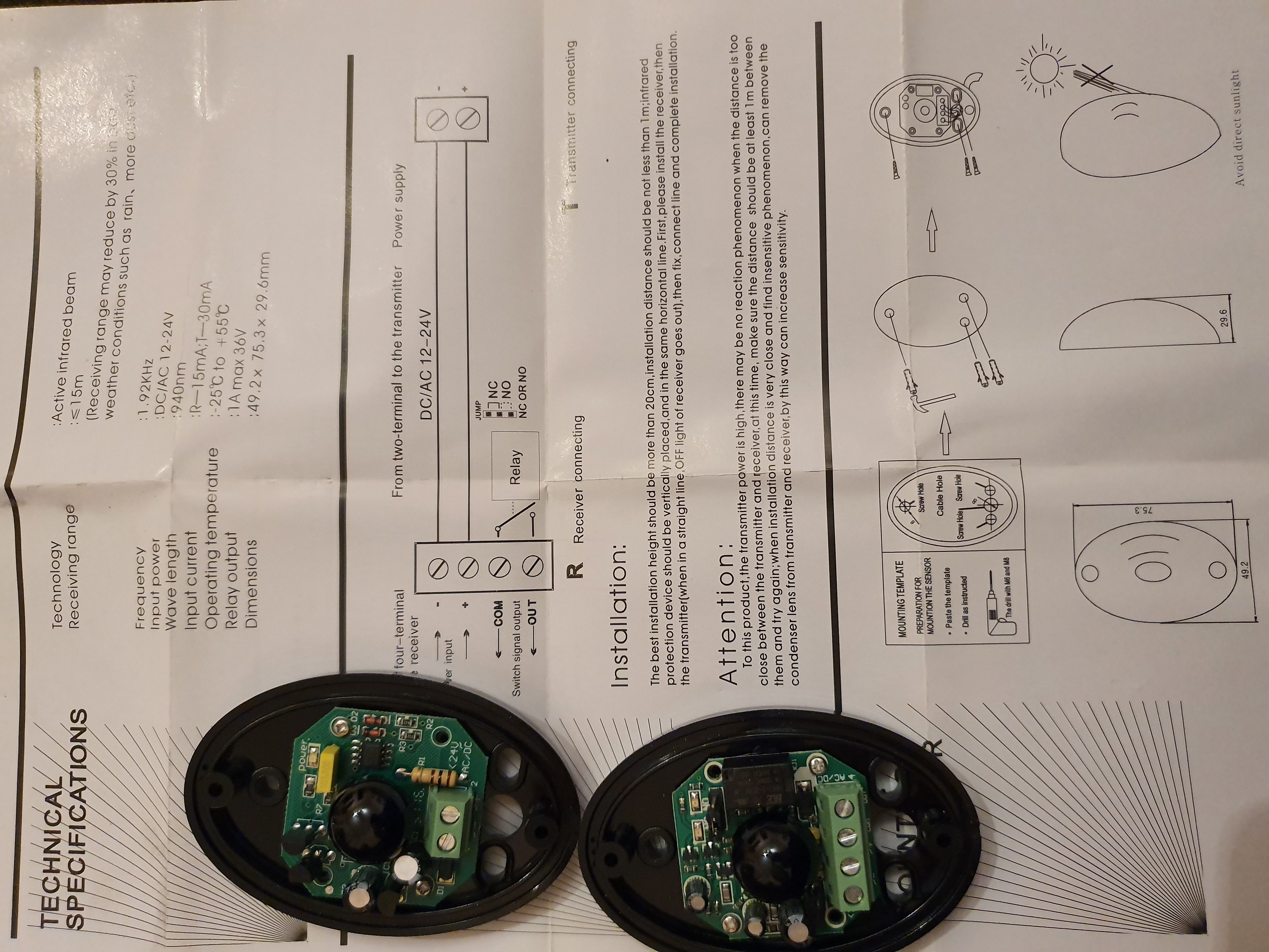

За управлението е ясно - ще ползвам пуш клемата. Не знам от къде да изкарам прав ток 12в за фото клетката. После от него ще е по-лесно да сваля на 5 или 3.3 за моето мцу. За да не пипам проводниците на крайните изключватели, когато следя за положението на вратата, ще си сложа мои магнитни датчици и ще следя тях.
Оказа се, че фото клетката работи с AC/DC 12-24V, но и двете части са активни.

Първо, ако забелязваш на фотоклетките пише AC/DC - демек си имат изправител в тях и можеш да ги захранваш както с променлив, така и с постояннен ток. Примерно можеш да си купиш трансформатор за звънец, който е 12V AC и да позлваш него. Можеш да пробваш и да ги захраниш от изхода на 9V-я траф на контролера и най-вероятно ще работят. Второ, не знам колко пъти да ти напиша, че крайните изключватели са вградени в редуктура на мотора и му прекъсват направо захранването, демек там има 220V и не можеш да ги ползваш като датчици за това, дали вратата е отворена или затворена. Сложи си магнитни датчици и следи тях. Нещо друго, дето трябва да имаш предвид - ако слагаш някакви релета за управление на мотора гледай контактите им да са за минимум 220V/15A защото пусковия ток на тия мотори е около 5-7 пъти по-голям от номиналния им работен ток и ако сложиш релета за по-малко от 15 ампера след време може да им залепнат контактите.
