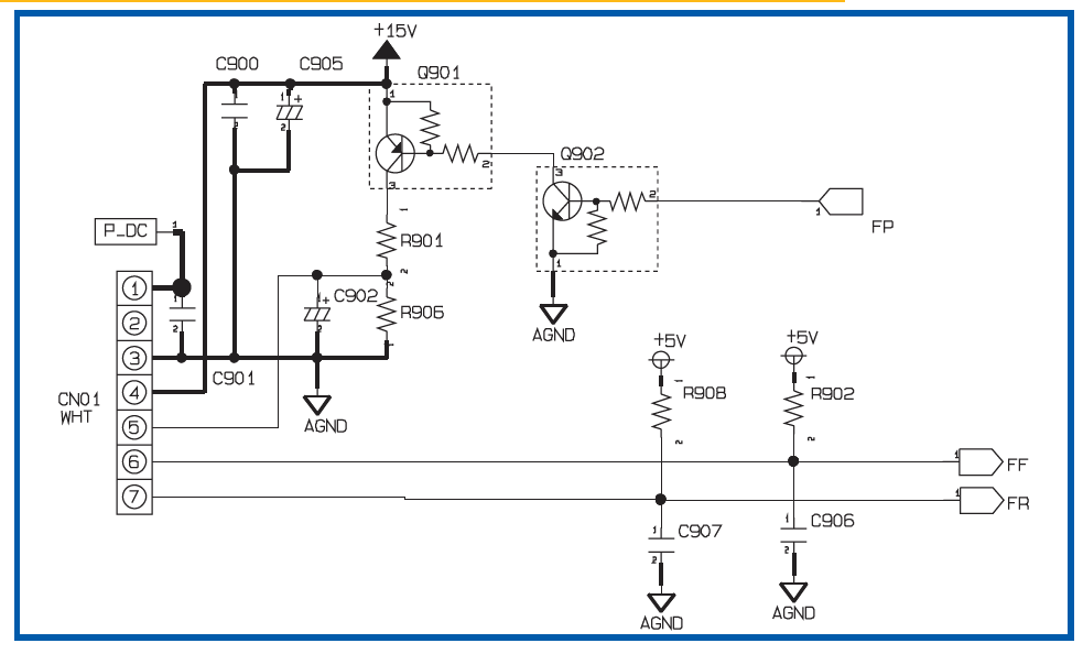

Интересен мотор се оказа този във външното тяло... Попаднах на сервизното на климатика съвсем случайно.... Ето го фрагмента от схемата, където е външното му управление. P_DC е напрежението след PFC-то - в моя случай при неработещо PFC - 290В - директното изправено мрежово... Късо м/у Е и К на Q902 го подкара. Оказва се, че цялата му електроника за управление си е в мотора - трябват му само 2 захранващи и един Enable. на 6 и 7 пин на конектора излизат сигнали за ОВ които ги чете софтуера за да му регулира оборотите...
Capture.PNG [ 35.21 KiB | Прегледано 4754 пъти ]

Тъй де, на FP явно се подава ШИМ, а R901 и C902 се явяват филтърът му. Ако там някъде завинтиш потенциометър, би трябвало да се получи и регулиране на оборотите на моторетката.
