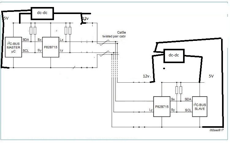

Ето го сега и практическия въпрос, ето тази схема съм направил с 30м кабел, когато по FTP-то няма ток, работи перфектно с Pullup резистори на 1К, когато закача +12V и спира да работи, как да го подкарам, с какъв резистор?
Това не е точната ми схема принципна схема е , Pullup-a е закачен на 5V след като 12V се преобразуват на 5 от DC-DC конвертор
P822B715PN-Schematic.jpg [ 42.28 KiB | Прегледано 4814 пъти ]

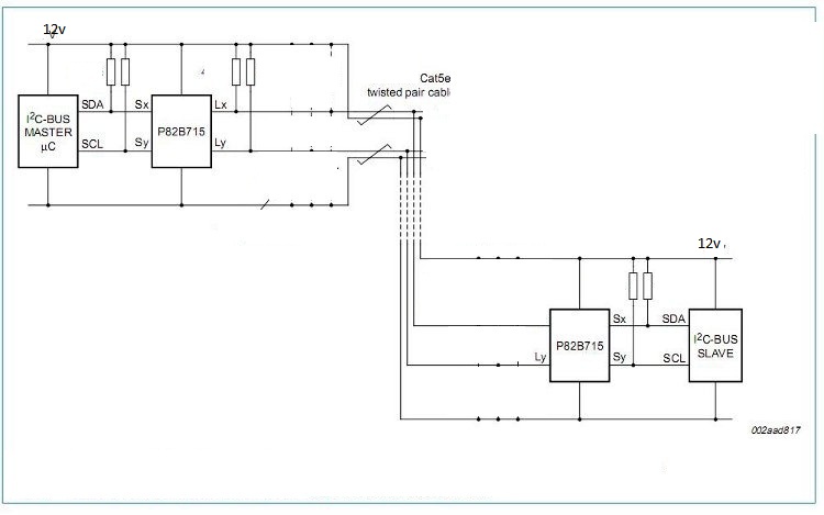

В чаршафа на схемата от стр. 10 дават пул-ъп резистори от по 470 Ома (към 5V) от двете страни на линията между екстендерите.
Пон Юни 10, 2019 2:36 pm
Мнение Re: I2C на далечно разтояние
P822B715PN-Schematic.jpg [ 55.34 KiB | Прегледано 4807 пъти ]

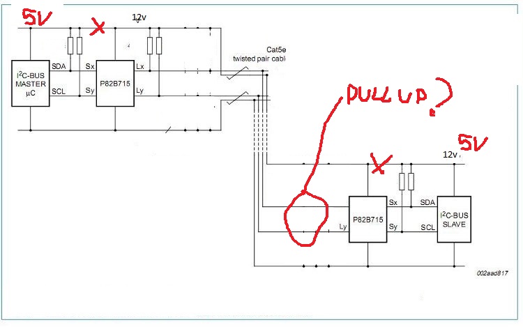

То е горе долу така както си го начертал, контролера си има DC-DC, конвертор и pullup-a му ходи там, затова казах че не е точна схемата, но нека се абстрахираме от това, приеми че работи на 30м, в момента в който по това FTP пусна +12V по един от свободните чифтове, и I2C умира., ако пусна тока по отделно FTP си работи
P822B715PN-Schematic.jpg [ 58.1 KiB | Прегледано 4802 пъти ]

Нямаш ли възможност за захранването (входовете на DC-DC конверторите) да ползваш друг чифт?
После за IIC шината да ползваш 2 чифта съгласно схемата:
Пон Юни 10, 2019 3:55 pm
Регистриран на: Сря Юни 05, 2019 3:03 pm
Мнения: 38
lcr написа:
Ето как ползвам чифтовете:
по единия чифт върви SDA (усукан с GND)
по втория чифт, въвфи SCL усукан с GND
по 3тия върви GND
по 4тия върви +12 за DC-DC конверторите
в тази конфигурация не работи, когато извадя +12 по отделен кабел, всичко е ок
Пон Юни 10, 2019 4:31 pm
Очевидно теслата е в точното спазване на чифтовете. Направи го, както е по горната схема, а именно:
1'' /a: GND
1'' /b: SCL
2'' /a: +5V
2'' /b: SDA
3'' /a: GND
3'' /b: +12V
Пон Юни 10, 2019 4:44 pm
