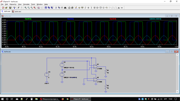

ps а това, което т се върти в главата сигурно е това (разликата между двете синусоидални е около 3 градуса):
Untitled.png [ 63.74 KiB | Прегледано 4651 пъти ]
