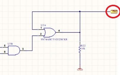

Някой специалист по USB ако може да погледне схемата - какъв е смисъла на логиката към D- и D+? Идеята е се зарежда със 100mA, ако не е инициализирано, и повече от 100mA ако е комп, който поддържа такова нещо или адаптер. Но как е реализирано с тая логика...не ми е ясно https://www.dropbox.com/s/k34kx53y216tq ... t.jpg?dl=0Знам, че Олимекс имаха подобни истории по USB входовете, но там е по-различно. Понеже аз не мисля да зареждам с повече от 500mA (при елемент който е 800-1000mAh, най-вече заради безопасност) - си мисля че е неикономично да има зареждане на две скорости и логики свързани с него. Ако USB хъба или адаптера може да достави 500mA - добре, ако ли не - колкото може. Но ако може да достави повече от 500mA, самата зареждачка ще е ограничена дотам.
| Сря Яну 30, 2019 10:24 pm |

 Re: Малка литиева батерия и зареждачка/степ-ъп
Логиката е че когато в този порт се включи интелигентно устройство то може да разпознае че е включено към източник способен да му осигури по-висока консумация от стандартен USB порт. Ако за теб това е вход спокойно може да ги изпуснеш и да консумираш до 100 mA. За повече ще ти трябва нещо което анализира D+/D- и да разпознаваш дали все не си включен в порт на зареждачка.
 |  |  |  | Grubi написа: Някой специалист по USB ако може да погледне схемата - какъв е смисъла на логиката към D- и D+? Идеята е се зарежда със 100mA, ако не е инициализирано, и повече от 100mA ако е комп, който поддържа такова нещо или адаптер. Но как е реализирано с тая логика...не ми е ясно https://www.dropbox.com/s/k34kx53y216tq ... t.jpg?dl=0Знам, че Олимекс имаха подобни истории по USB входовете, но там е по-различно. Понеже аз не мисля да зареждам с повече от 500mA (при елемент който е 800-1000mAh, най-вече заради безопасност) - си мисля че е неикономично да има зареждане на две скорости и логики свързани с него. Ако USB хъба или адаптера може да достави 500mA - добре, ако ли не - колкото може. Но ако може да достави повече от 500mA, самата зареждачка ще е ограничена дотам. |  |  |  |  |
Какво е означения участък от схемата ти?  Ако правилно съм разчел 7432, и означеното е изход, то той никога няма да се промени. Ако пък е вход, изходът на схемата може да сгъне от една "0" на него. Както и да е.... прави си зареждачката без да се занимаваш с подобни простотии.

Ясно, четох си всички тия неща с DCP, CDP, SDP. Интересно ми е как тая логика която са направили колегите, ще разбере че адаптера или хъба отсреща могат поддържат повече само 100mA или поддържат до 1А. И изобщо дали има смисъл...
Това е направено за някаква(и) конкретни ситуация, и ако е "тъп" адаптер за 5V@1А, но няма интелигентна част, делител, окъсени данни и т.н. - тогава юзера ще си зарежда на 100mA, защото няма да могат да си "говорят"...
В случая енумерация-та е изключена изобщо, т.е. обмен на данни няма - само на електрически параметри.
@lcr - изход е, който (би трябвало)разрешава бързо зареждане (с голям ток). Да, сега и аз го виждам - освен да се промени за някакъв много кратък импулс, иначе няма да мръдне... и аз така правя засега правя си зареждачката и боост-а и не мисля за другите неща
