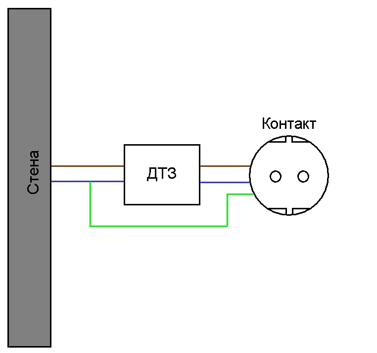

И на трипроводна инсталация - през ДТЗ минават само "фаза" и "нула". Разликата е в "земя", който кабел не трябва да се свързва заедно с "нула" след ДТЗ. Но дори да бъде свързан - недостатъка ще е, че няма да изключва при къси съединения вътре в електрическия уред между "фаза" и корпуса на уреда. При такива къси съединения се разчита на предпазителя (както и ако изобщо няма ДТЗ). Но ако в затварянето на токовия кръг участва човек - то връзката ще се осъществи към друга "земя", а не към тази на уреда. На работното си място съм поставил ДТЗ на тази част, където работя с 220V. Въпреки, че разполагам и с разделителен трансформатор 220-220, предпочитам да има още една защита, и това, че нямам "земя" в захранващата мрежа изобщо не пречи на сработването на ДТЗ-та. Пробвано. :)
В конкретния случай искам да добавя защити на бойлера в банята, което е индивидуално свързване само за бойлера (осветлението там отдавна е на 12V DC, имам и дигитално реле за управление на лампите и вентилатора, ако на някой му е интересно - ще му пусна описние, схема и програма за PIC-а), и на захранването в кухнята за хладилник, готварска печка и съдомиялна. Шнуровете на самите уреди са трипроводни, щепселите им са "шуко", изобщо не е проблем да отделя от "нула"-та една хипотетична "земя" преди ДТЗ, и да стане пълноценна защита само за конкретните уреди. От останалите уреди единствено опасен е тостера, но бъркането с нож във включен тостер го правят само по филмите, така че няма да задълбавам чак толкова. :)

П.П. Разбира се корпусите на уредите трябва да са отделени и свързани преди ДТЗ към проводника "нула", а не след.
И как става тая хватка на двупроводна инсталация?
Нед Ное 11, 2018 5:26 pm
Мнения: 439
Местоположение: Монтана
Мнение Re: Сградна ел.инсталация, цветове?
Koleto написа:
Инсталацията е двупроводна, шнура на уреда си е трипроводен.

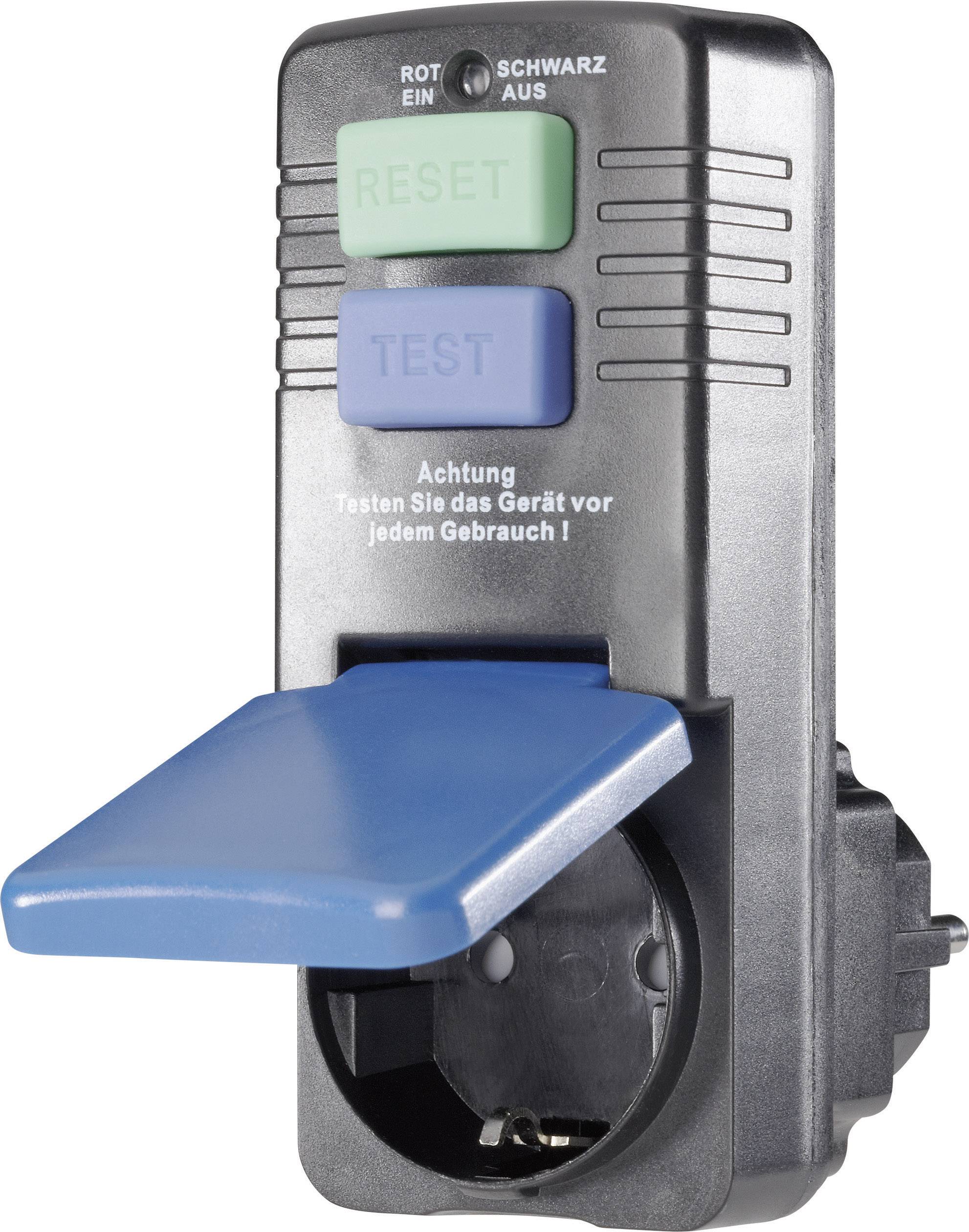

И аз не съм виждал, но на деволта ми за мокро рязане има един "придатък" на кабела малко преди щепсела (щепсела е 2 проводен). Тоя придатък е някаква защита, има червена лампа и две копчета - 'тест' и 'ресет'. Преди всяко ползване препоръчват да се прави тест и ако не мине да не се ползва уреда.
Онази черната кутийка с синьо и зелено копче под прозрачното капаче близо до щепсела:
Според инструкцията това е "PRCD" - което идва да се дешифрира като "PRCD=Portable Residual Current Device".
Та ето малко ресурси (магазини), ама цените...:
https://uk.rs-online.com/web/p/mains-connector-accessories/2425833/
http://www.duarteneves.com/en/fichas-de-tomada/5450-prcd-interruptor-seguranca-ip55-10ma-4016514014682.html
https://www.conrad.com/ce/en/product/552924/In-line-socket-PRCD-Black
Онова от сайта на конрад изглежда така:
Последен едит: при китайците ги има на цени от 6 до 20 долара.
