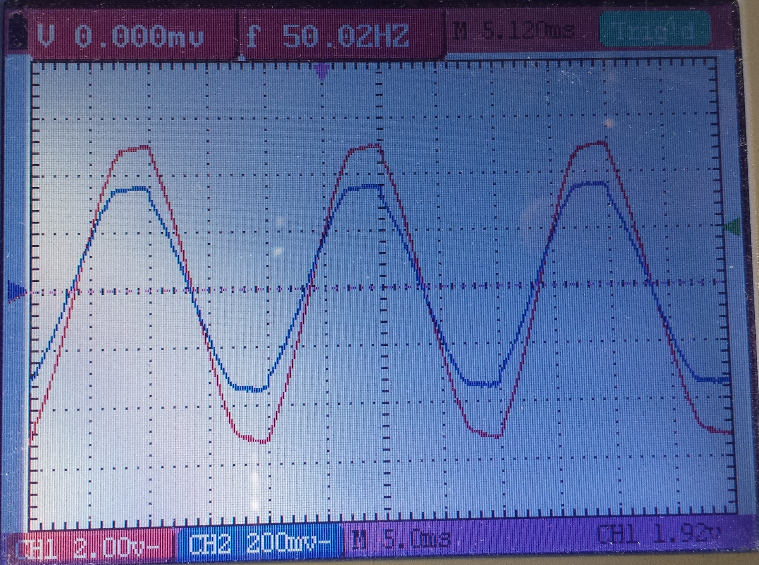

Прилагам осцилограма на напрежението и тока при ЛНЖ. Както можете да видите от картинката - много по-различно от енергоспестяващите, и работата на триака изобщо не е проблем за този случай.
