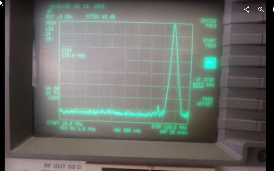

Кварца си работи на пета хармонична(няма умножение на пет)
Виж снимката, където Start Freq=20 мхц , End Freq=120 мхц.
Проверих го и в Colpitts crystal oscillator-без индуктивности, само R/C/Transistor. Работи на 103/5 мхц.

ScreenShot022.jpg [ 34.92 KiB | Прегледано 5103 пъти ]

Да кварца директно на пета хармонична трябва да осцилира. Предположих, че може да е тръгнал на основна и това да води до по-ниска мощност на изхода. Макар, че е малко вероятно.
Така като гледам освен да е изгорял някой от транзисторите или да се е разстроил някой от кгъговете (малко вероятно).
