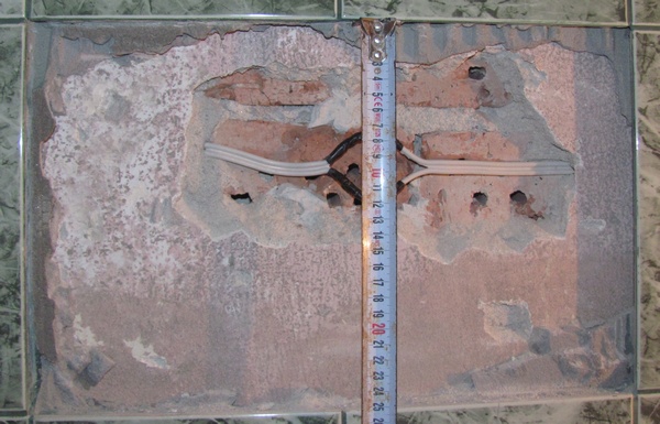

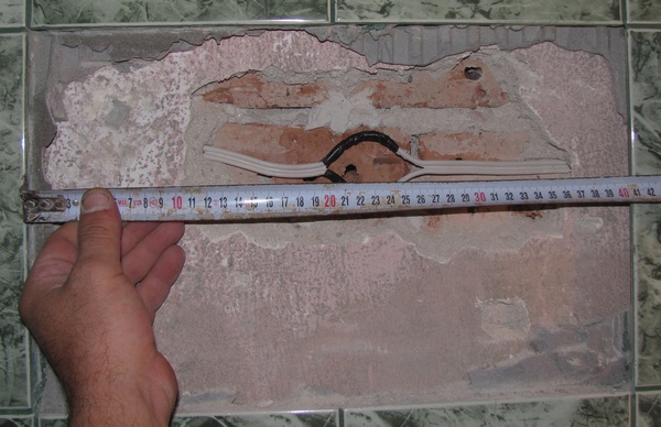

Начи, да споделя радостния експириънс, когато с водопроводчика (същия и плочкаджия) правихме баня у дома. При монтажа на тоалетното казанче той успя през плочките, които беше налепил, да пробие PVC тръба, която беше положил. За да не остане сам в щастието си, по време на монтажа на душа аз успях с бормашината да целна точно, ама разбирай точно в средата между двете жила мостовия кабел за осветлението, стана "Бум!" и мрак, та трябваше майстора да сваля плочки, да поправям кабела и после пак да лепи:
Мостов кабел в банята 1.jpg [ 109.23 KiB | Прегледано 6472 пъти ]
Мостов кабел в банята 2.jpg [ 105.68 KiB | Прегледано 6472 пъти ]
Ако умната ми главица беше снимала скритите инсталации, па да беше внимавала къде какво минава, па да беше мерила преди дупчене, щеше да е друго, ама човек се учи, докато е прост. Той и майстора не се сети да мери преди дупченето, та и той има още да учи. Като първа група допълнителни любопитни факти с тази баня е това:

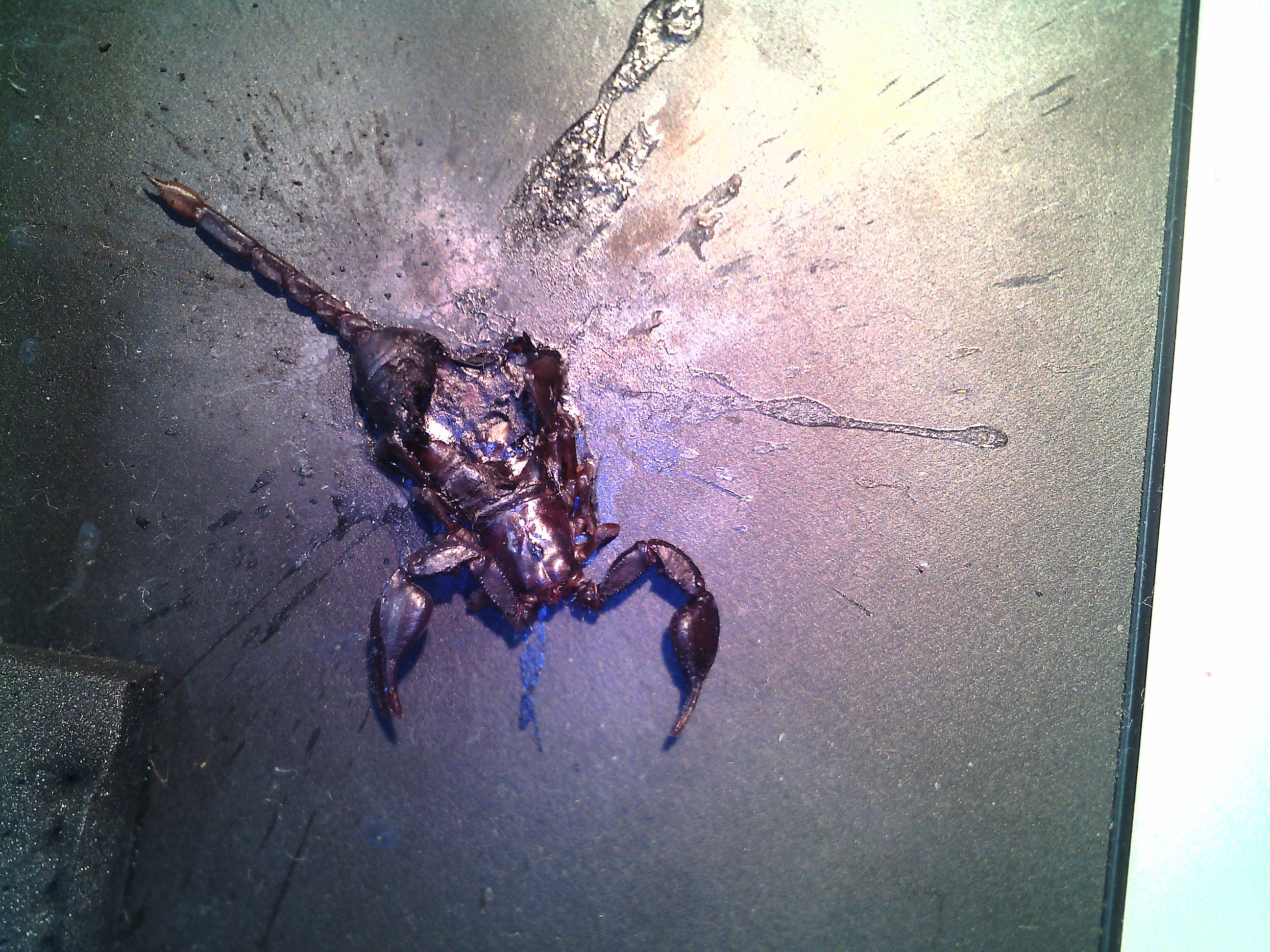

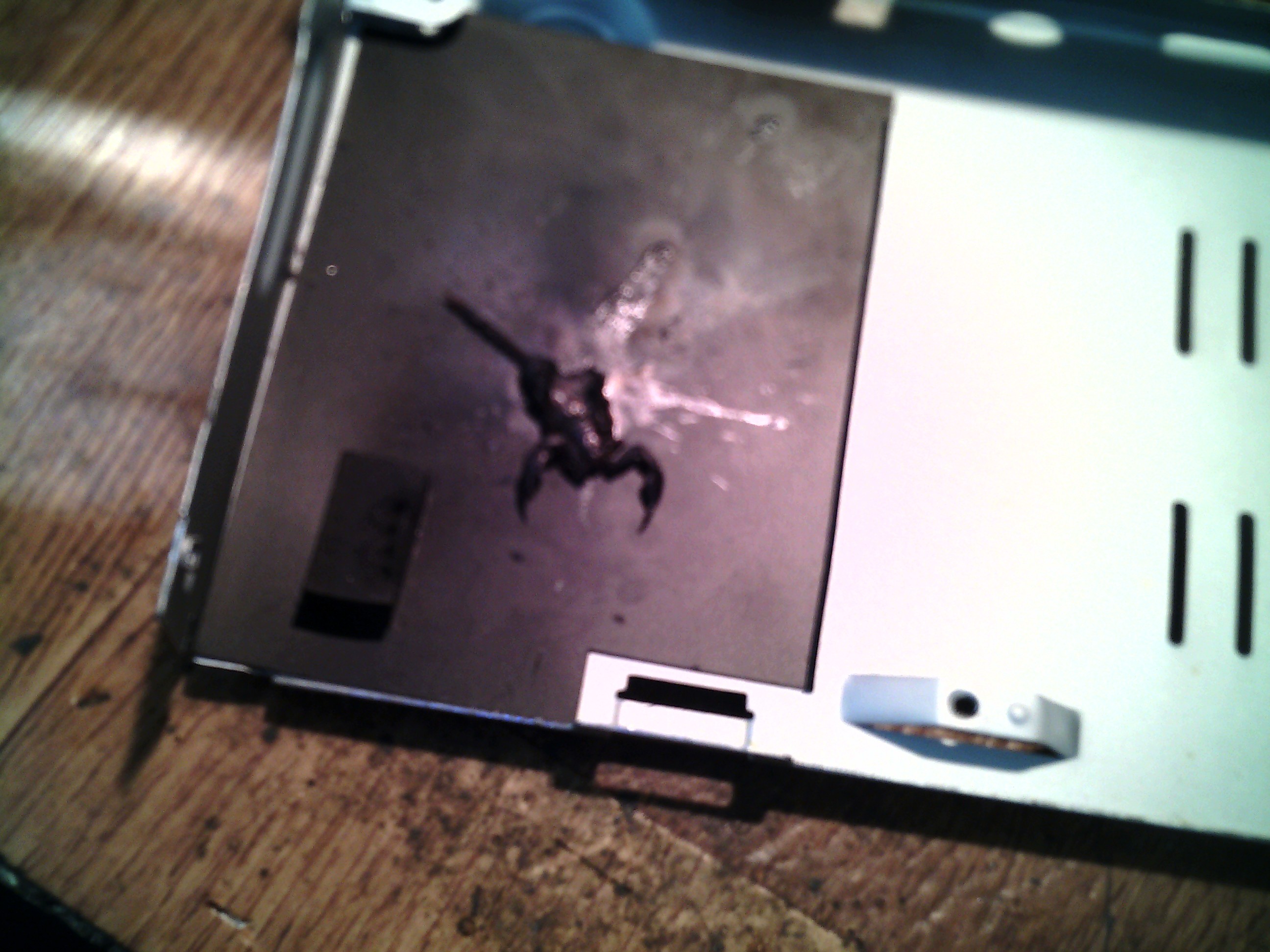

Вчера ремонтирах един сателитен приемник.Оказа се че нещо подобно на скорпион се е пъхнало под захранването и се е опряло между изводите на електролитния кондензатор, филтриращ изправеното мрежово напрежение. Изправителните диоди бяха пробили а бушона - пръснат.

Тц, тц, тц, телевизията била опасна работа. :D
Пет Юни 22, 2018 5:53 pm
Мнение Re: Къси съединения
То си жив скорпион бе .. е не съвсем жив .. не знаех че корубите им са проводими на тия.
Пет Юни 22, 2018 6:10 pm
Мнения: 1038
Точно скорпион си е. Виждал съм такива най-вече из Родопите.
Съб Юни 23, 2018 3:57 pm
дали е (вече) безоловен?
Съб Юни 23, 2018 8:20 pm
Тия пръски отстрани разтопените от какво са, чак пък такава проводимост ли има тая гад, да припука да го утепе бих очаквал, ама ще кажеш че метален да го и скорпиона.
