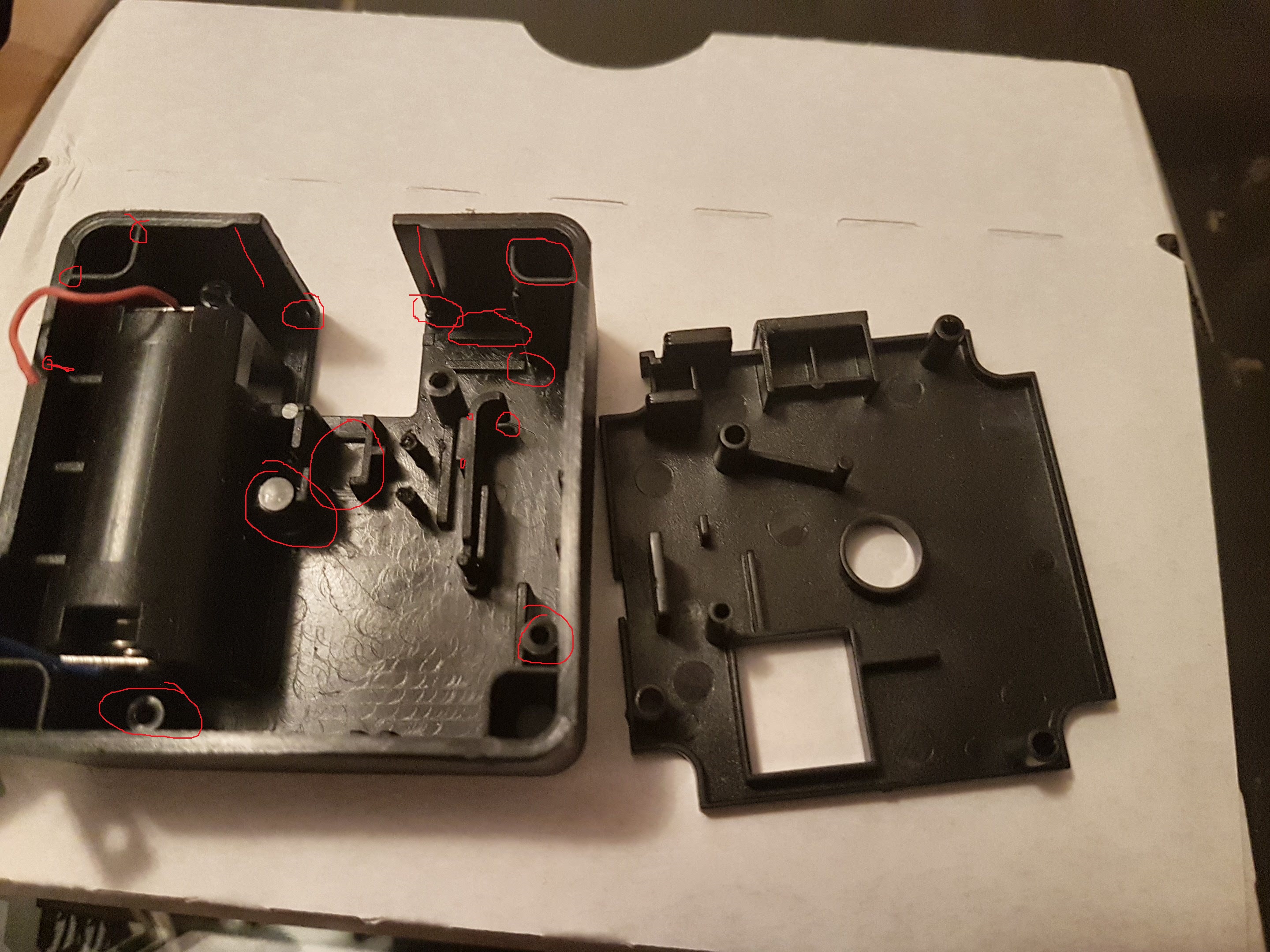

Маркирах някой от на пръв поглед проблемните места за фрезата . Да кажем че някои места може да се преодолеят със специален инструмент , но останалото не е пригодено за фрезоване .
Да се намери китаеца който е правил този детайл ми звучи твърде амбициозно :) Но дори и да се намери каква е вероятността да реши да продава ?

Да ама повечето от тия места са така заради технологията на шприцване, така че спокойно могат да се променят. Единствено това С в средата трябва да се реши различно.
