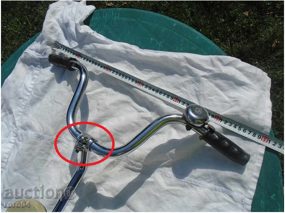

Сега се сетих за още едно решение. Като каза Тони Балканчета...
Само че изисква редизайн на облегалката.
Вместо да се използва болт който да е всъщност оста на въртене, може да се подходи като при кормилата на тия балканчета (като на снимката). Да има ос която да се стяга като в менгеме. Идеята е да се премахне усилието от въртящия момент върху гайката...

velio написа:
Пак ще има разхлабване. То се получава не поради въртящият момент а поради пулсиращи натоварвания нагоре-надолу върху болта. Затягането е поради триенето резба на винта-корпус получено при началното натягане с малки еластични деформации, то не позволява саморазвиване. Естествено и триенето гайка-корпус. При пулсиращи надлъжни натоварвания има моменти в което то става по-малко от критичното и тогава триенето винт-корпус намалява, съответно и триенето гайка-корпус, започва саморавиване. За да не стане тя и винта трябва да е предпазени от саморазвиване а тук не е. Е, еластичните рамена малко помагат, като пружина са но пък всичко е хромирано, малък коефициент на триене. Обаче пък и колелото яко подскача на дупките, тогава тази пружина също ще деформира.

Абе точно това си работеше ОК, по това време да съм бил 40 кг, ама колкото вибрации е понесло облегалката никога няма да ги стигне. Не знам защо си спомням че там имаше накарал на тръбата обаче.
Това за него не е ОК, той има квадратен профил, но едва ли има сериозни вибрации, както и натоварванията макар и ударни най-вероятно нарастват плавно, иначе аз по бих се притеснявал за главата ;)
Предполагам че дори и незаверени шайби от тия които са по-горе ще решат проблема. Въпросът е че такива шайби искат затягане, а там някой едва ли затяга до нужния момент, това по-скоро е причината. Затова по добре да са заварени/залепени.
