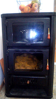

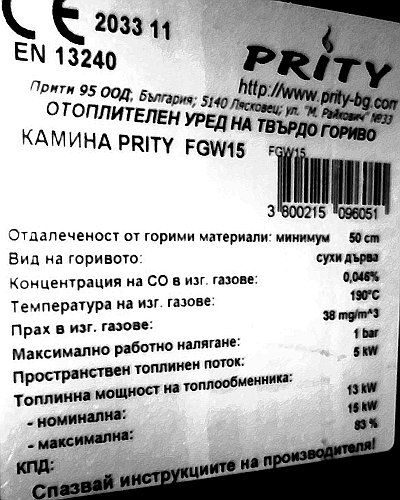

Не знам какво разбирате под "камина", аз имам такова:
IMG_20171024_114526-M.jpg [ 58.72 KiB | Прегледано 4379 пъти ]
IMG_20171024_114428-M.jpg [ 19.47 KiB | Прегледано 4379 пъти ]
Сега се използва за шкаф, разбира се, пък и скоро няма да се пали.
Не е виновно добичето, работи безпроблемно, а фурната готви изненадващо добре от баница до боб и гювечи.
Проблемът е, че апартаментът се оказа доста топъл (да го имате, нали!) и ми идва over, чудя се как да поддържам слаб огън, ползвам и въглища заради липсата на склад за дървата, комшиите отдолу палят много, а точно над мен коминът има няк'во стеснение. Марко Тотевска история. Заради тази комбинация бързо се пълни със сажди, а чистенето им е трудно - ползвам стара руска прахосмукачка. На село имаме почти същата, без водна риза, и там още не е чистена, а кюнците през година.
П.С.: водната помпа ми е 35-44 Вт и съм я пуснал на най-слабо, защото имам изключени / намалени радиатори.
Имам вграден термометър на изхода и с него управлявам: чакам да загрее до 50-60 градуса и тогава пущам циркулацията (за да не се натрупват мизериите), изключвам като изстине или отида до тоалетна посред нощ.
П.С. за предложеното от fich : тези сонди са ПВЦ и не са за гореща вода. Но не пречи да се лепнат на изходната тръба, моят термостат си беше там и вършеше работа.
