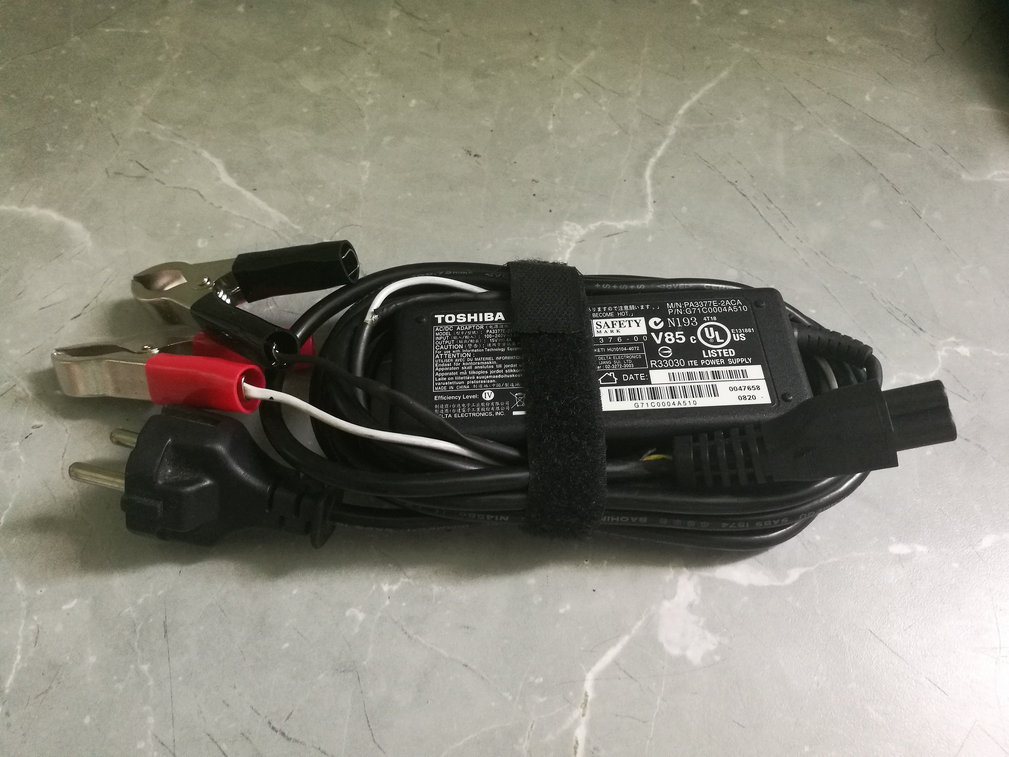

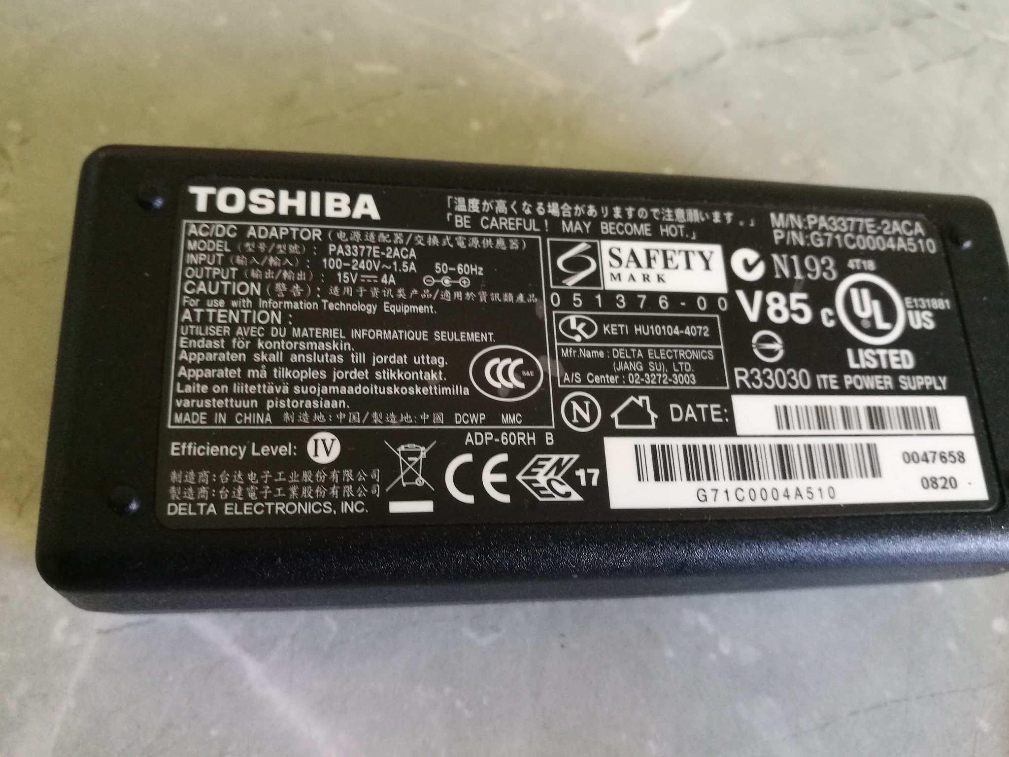

Новото ми зарядно за акумулатори. 3лв от битака. 2лв щипки. Вече в завършен вид.

Едва ли ще ти върши работа. Разреден оловно-кисел акумулатор е почти идеално късо и ще му сработи защитата за лаптопското захранване, ще сработи няколко пъти и ще се подпали :)

При обръщане на поляритета също ще е доста зрелищно... :D

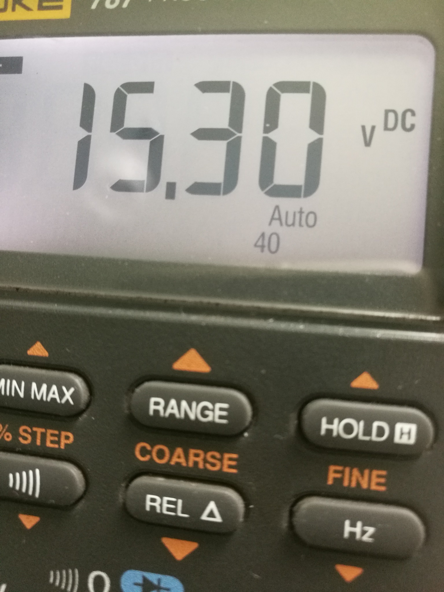

И къв акумулатор ще зареждаш на 15.3 волта.

After_Dark написа:
Като му сработи защитата и повече не тръгва докато не го изключиш и включиш на ново. Няма да гръмне. На пълно разреден акумулатор се ползва последователно лампа 12V/5W докато се възбуди. И после само с него. Почвето инверторни зарядни не го могат това.
Няма никакв зрелища за автомобилен акумулатор. Те позволяват да се заредат на обратно. Бавно спокойно и при добро желание се получава зареждане на обратно. Но тук ще сработи защитата.
pipilica написа:
До сега не съм го виждал да вдига повече от 14.5-14.8v на клемите. После тока на заряд му става много малък и може би трябва да го зарежда поне седмица та да отиде на 15.3V.
