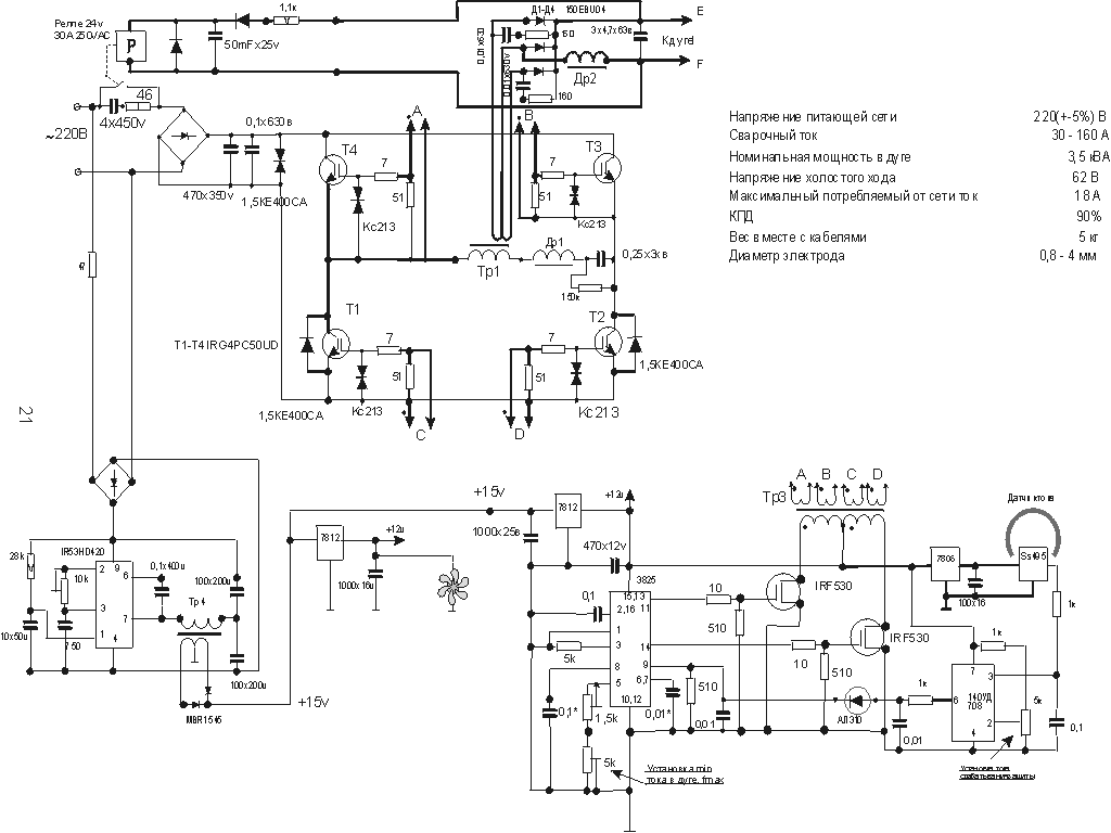

Вижте в нета за " Elektrosta 150 pdf " Има го в електротаня. Може да даде идея .

Много схеми на инвертори, може да ти е полезно.
http://cxeminvert.ucoz.ru/index/0-7
http://svarka-barnaul.3dn.ru/load/

Това Elektrosta 150 pdf е доста близко до целта, само трябва да отсея кое от всичко ще е подходящо.

За сега се спрях на схемата на руснака, най-близка изглежда ( силовата част)
Като с UC3835 ще се правят импулсите, и през имп.тр-ри да се упралвява моста.

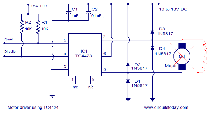

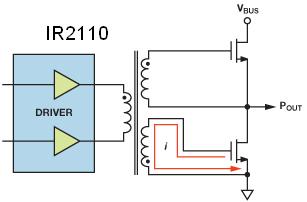

Имам един мос-фет драйвер IR2110 и
дали ще мога по горната схема да движа директно импусните трафчета, който движат IGBT-тата. Без допълнителни транзистори ?

Този драйвер IR2110 по принцип е за галванично свързване към MOSFET-и. По принцип би могло да стане и за клатене на трафа. 5ти крак VS (5) трябва да е на маса и да махнеш бутстрапа. Не виждам обаче какъв е смисъла от такъв драйвер. По принцип SG3525 има пълни изходи, и може и тя да клати такъв траф. Не съм сигурен с мощността и.
То зависи и какъв контролер ще ползваш де... То ако е някоя специализирана ИС дето има всичко...

За електрожен само мостови схеми :evil: :evil:
... Връзваш две IR2110 в мостче и си решаваш проблема...
