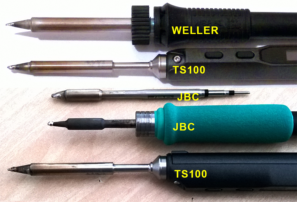

А снимката е за сравнение на дължините.

Но размерите им са далеч от същите :) едното е в дръжката (всичко), а другото е + алуминиева кутия. Иначе аз Хакко си ги харесвам, но запоявам или с Weller (нещо си) или jbc (245).
