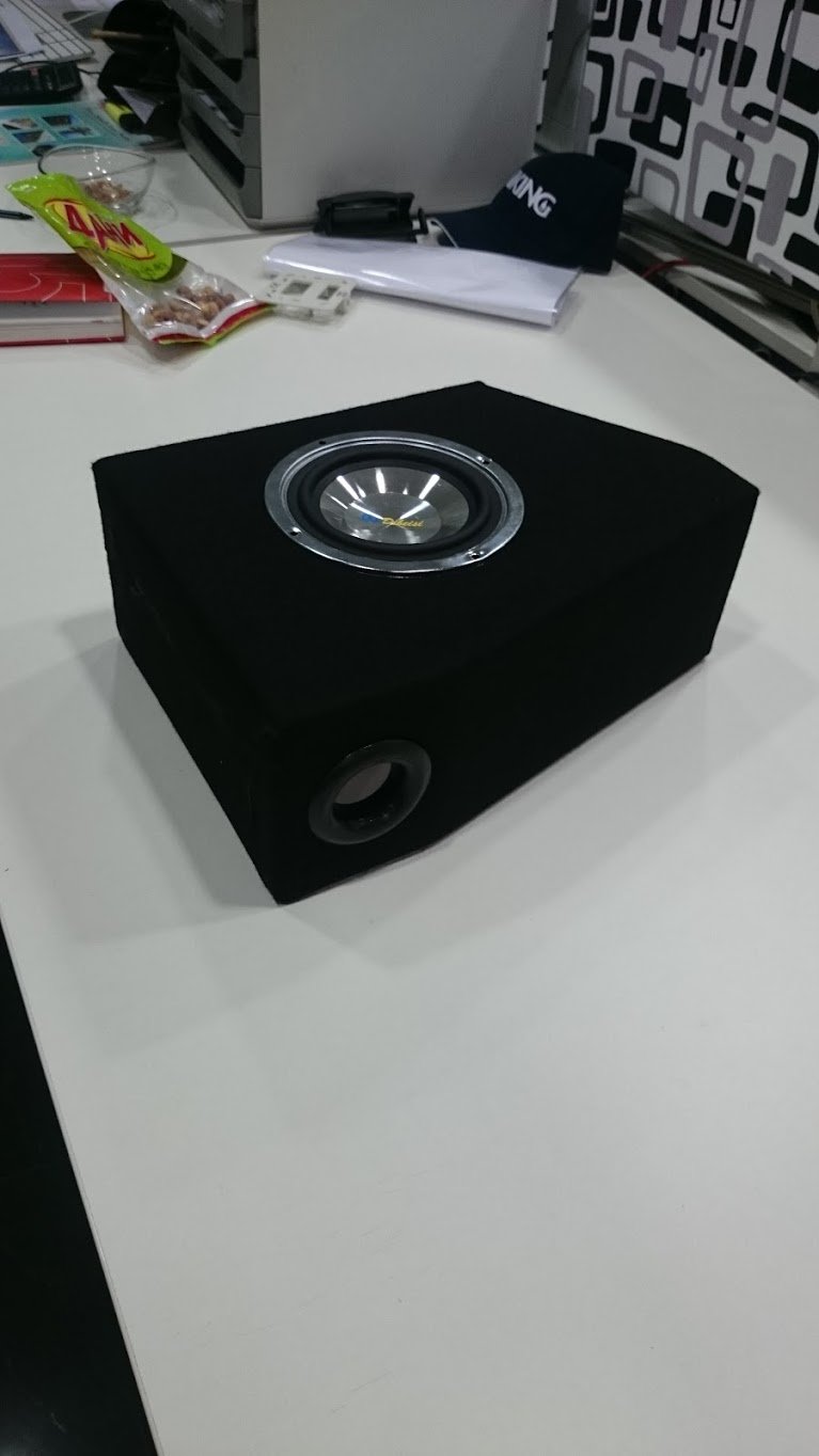

Ами място няма, не ми е кеф да правя криви кутии, но избора е или да няма изобщо, или да се ипозлва този обем. Оригинално го бяха направили с еидн правоъгълен, щото е лесно, но той ми изяжда място за периферия и компоеннти и няма как да остане.
Тази първата е тествана, свири доста прилично, тази от снощи не е преработих някъде около 12 през ноща, обема е малко по-малък но мисля няма да има проблем, ще преизчисля бас рефлекса, той и без това му вдигаме малко долната честота. Искаше ми се изобщо да го спестим,/баса де/ но ще остане в една верия на продукта, разликата с другият вариант който имаме без такова басче е осезаема.
Това което ти показах горе прилича на това което изпозлват в САЩ, но тяхното беше май метално, не съм сигурен, но някаква подобна шейна, просто слагат детайла и режат.
Там не произвеждат хиляди защото не им трябват, правят по около 50 на седмица, дори ако го усредним 25 на седмица защото има по 100-на на месец. В Мехико ще правят повече, там плана е 150-250 на месец, скоро ще ходя и ще отида и до тоя цех да видя как ги произвеждат.Мен тук също не ми трябват хиляди, трябвта ми по 100-150 на месец, въпроса е че за да е интересно на производителя сме склонни да направим поръчка за 500 или 1000 комплекта наведнъж, това ми е количеството за 6-12 месеца.
п.с. ето това е по първия чертеж но тук говорителя е само за пробва, нормално е с друг доста по-читав. 10 такива ги направих за около един ден с ръчен циркуляр и настолен банцинг /с лента за метал :)/ без приспособления.
