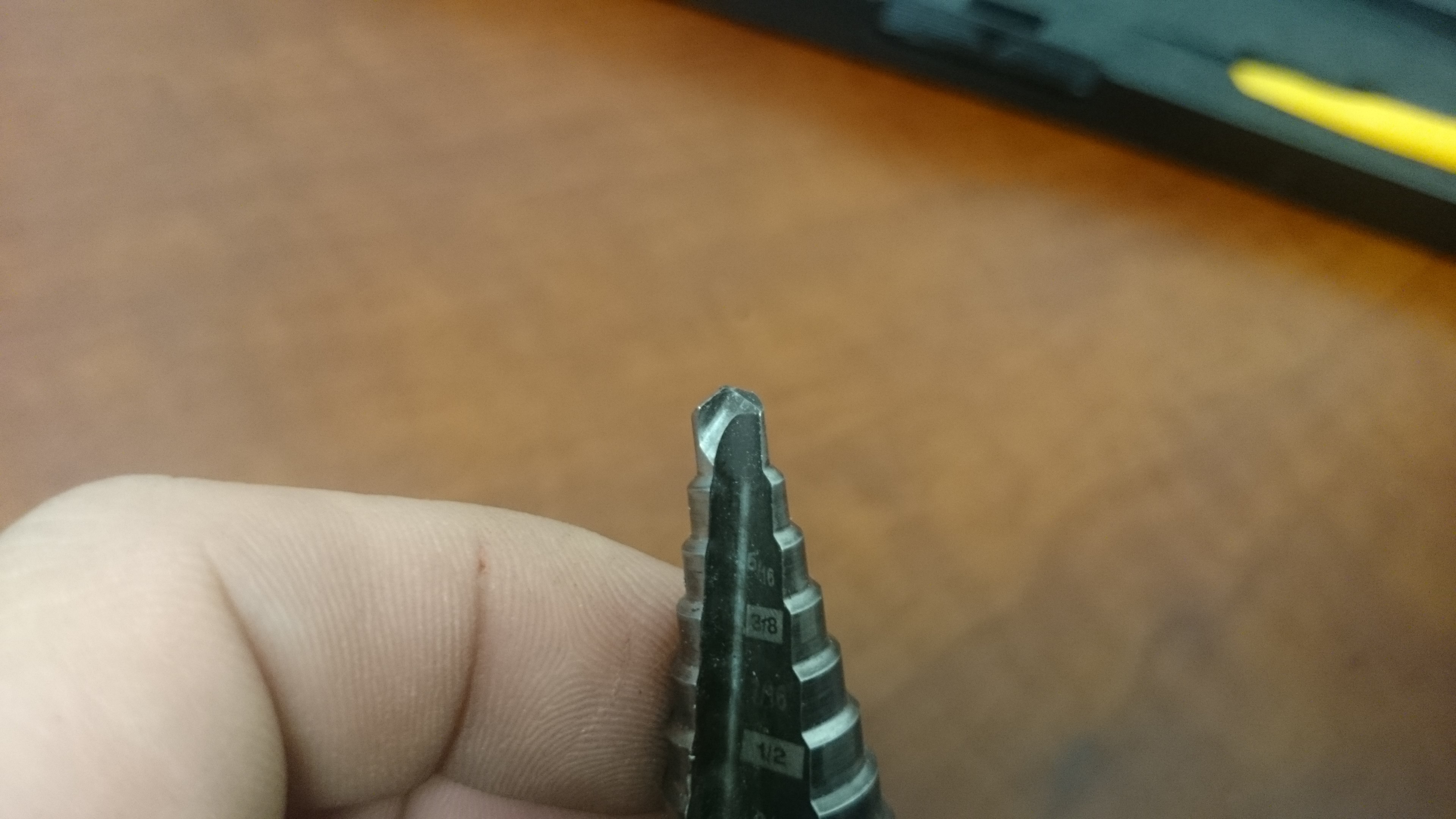

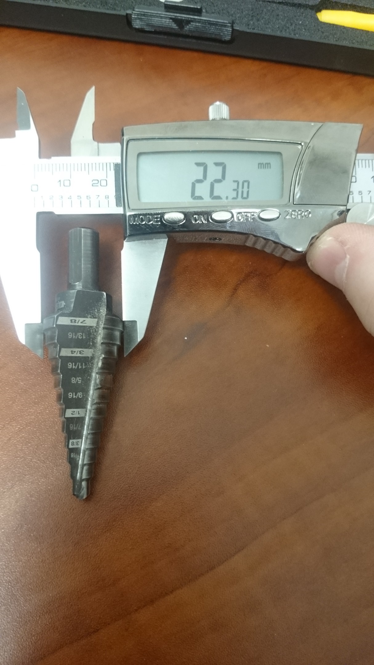

Мнение Re: Дупки…
Ето едно което ми е под ръка, инчово 7/8 най-голямото .. като го гледам да ти кажа, има доста по-добра геометрия на върха от доста свредла.
DSC_0030.jpg [ 1.21 MiB | Прегледано 3199 пъти ]
DSC_0023.jpg [ 445.52 KiB | Прегледано 3199 пъти ]
Чет Апр 06, 2017 1:38 am

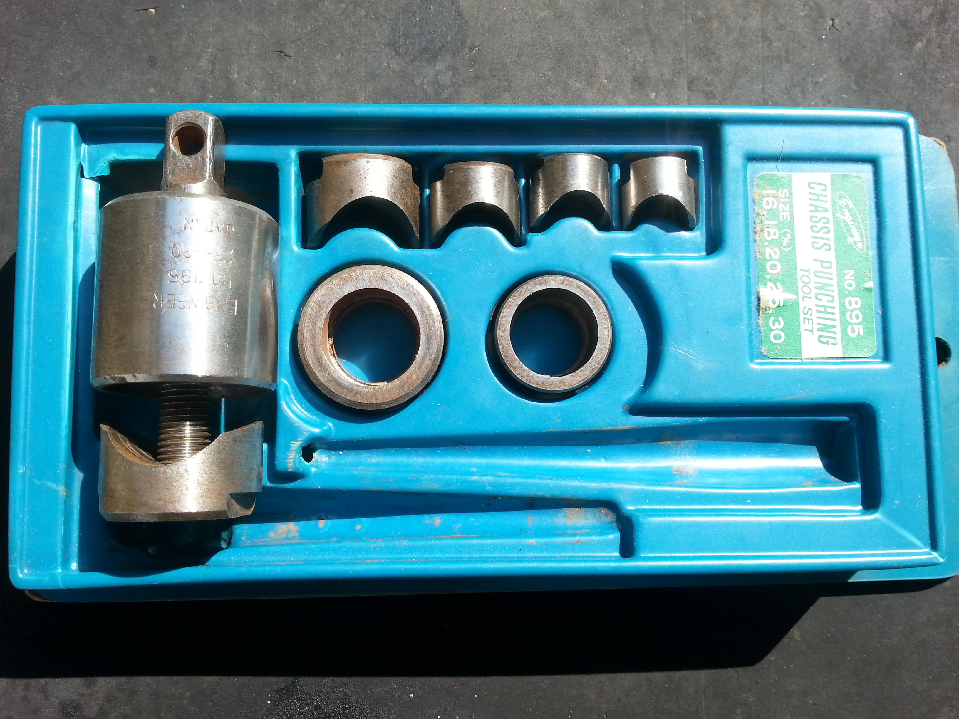

Мнения: 209
Местоположение: гр.София
Мнение Re: Дупки…
Здравей Pechkov!
Ето друг инструмент за дупки.
Имам два различни комплекта: милиметров и инчов.
Нямат 23мм.
Милиметровият:16-18-20-25-30
Инчовият: 1 3/32-1-3/4-11/16-5/8
Нямам линк за тях. Купил съм ги когато нямаше Интернет... :)
Ако ти вършат работа са на твое разположение до като приключиш проекта си.
Поздрави / Румен
20170414_104557.jpg [ 2.69 MiB | Прегледано 3071 пъти ]
Пет Апр 14, 2017 11:39 am
