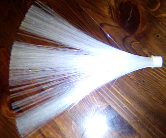

Това за белите светодиоди е вярно: скоро пробвах едни еФтинджос ленти в мазето и половин час след като бях изтеглил адаптерчето от контакта светлината още беше забележима, но не беше остатъчна луминесценция или от смущенията. Но при допир на едната жица някои светодиоди палеха.
Единственият им недостатък е, че са бели - цветните се различават по-лесно.
@ stoyanoff : то беше само за проба и играчка за малкия, нямам идея къде е.
IMG-000.jpg [ 25.71 KiB | Прегледано 3353 пъти ]
На снимката е оригинал от лампа-таралеж. Значи: единият край е стегнат например с термошлаух и е пред светодиода, а другите краища ходят по дупките през панела. С няколко снопчета и светодиоди променяш картинката. За панел може да ползваш и прототипна платка с дупки. И т.н. въпрос на фантазия. Обаче за промишлени количества технологията трябва да се подобри.

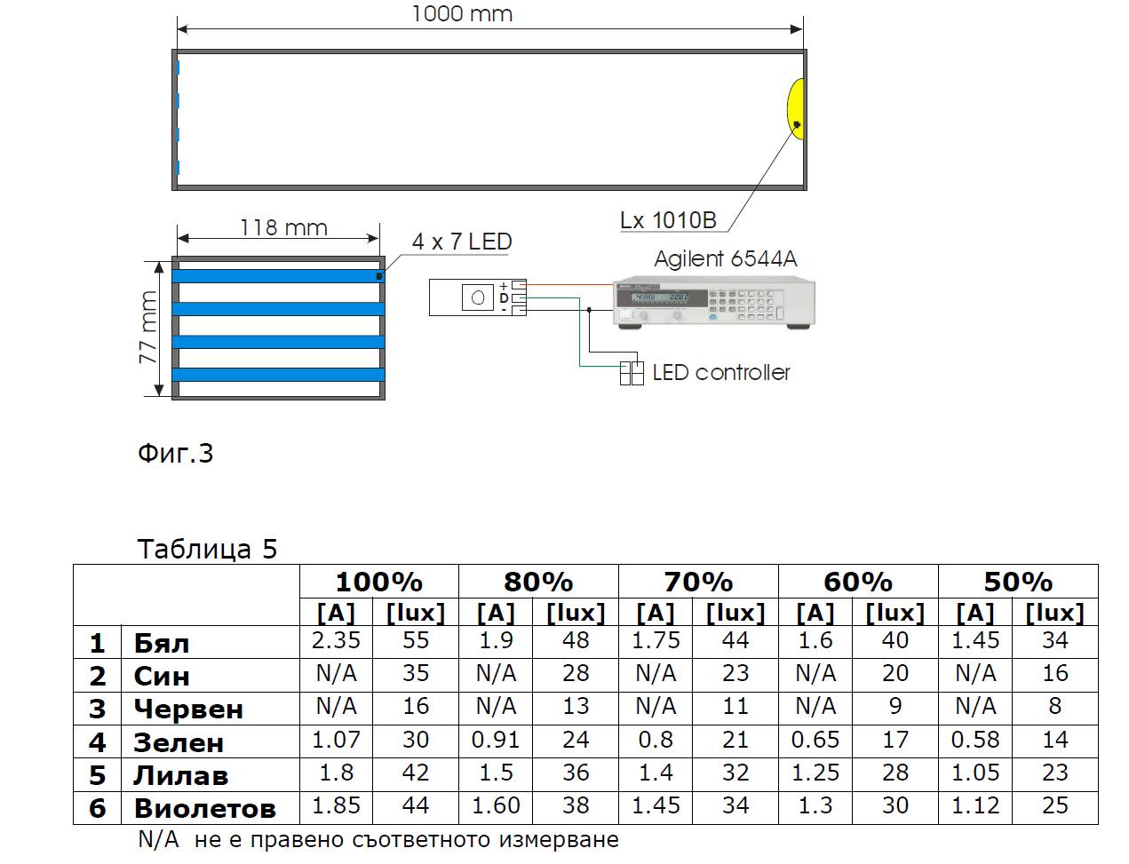

А за да сме точни, той диода си е линеен, нашето възприятие не е линейно :) Ако го измерваш с уред си е съвсем линейно, обаче визуалното възприятие не е ;) Това важи още повече когато смесваш цветова, т.е. RGB режим, скоро правих такова изследване за да установя оптималният ток за едни ленти.
Ето ти извадка от измерването.

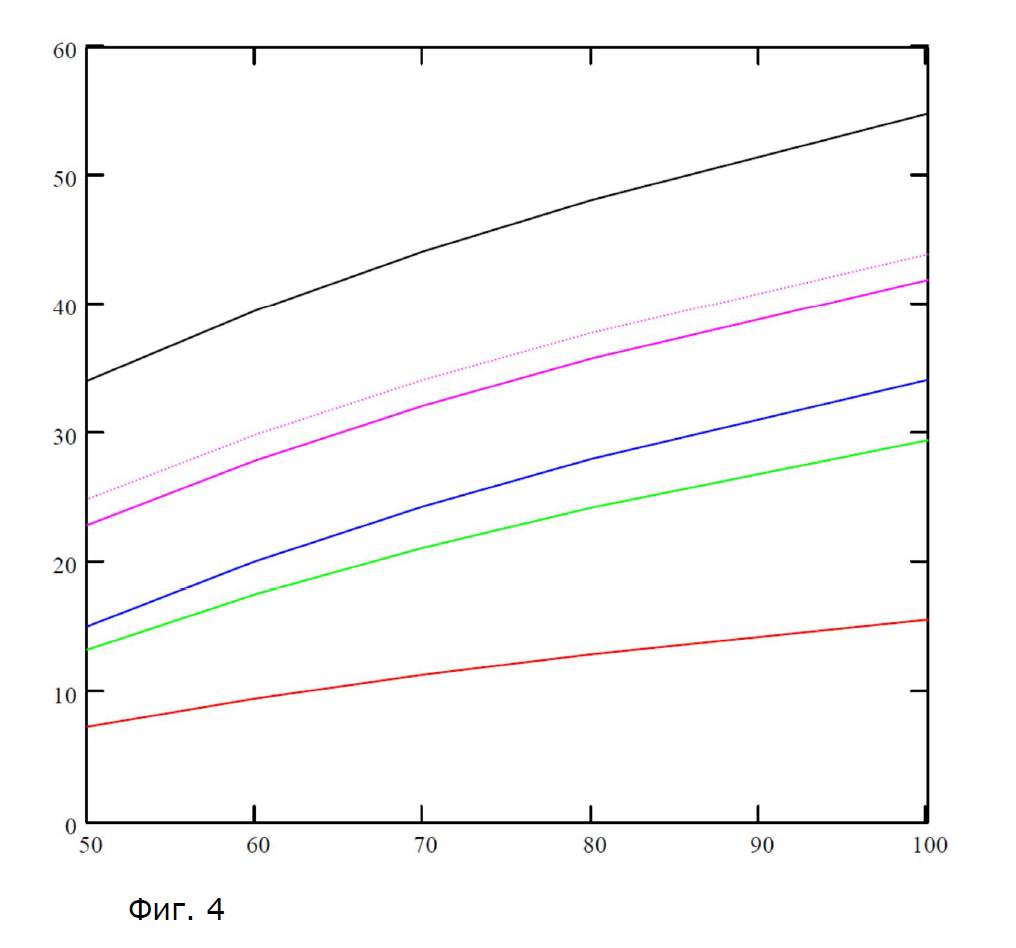

п.с. Процентите отгоре са запълване на PWM-а но с едно уточнение, вътре имам таблица за цветова корекция, така е PWM не е линеен спрямо тока, но в случая нас ни интересува интензитета спрямо тока.
ето ги и в графичен вид, интерполирани с логаритмична интерполация.

Ъъъ, нелинейно е във ватове защото покрай диода се навъртат разни съпротивления... Ама това е бял кахър в случая.
Едит: съгласен съм, че поне на теория интензитетът е право пропорционален на тока, но заради разни паразитни съпротивления КПД-то не е линейно. Т.е. да не се бъркат двата щата.

Тони, нещо не виждам линейности нито в таблицата, нито в графиките. За сметка на това погледни във кой да е чаршаф на Cree примерно, за ефективност спрямо ток. Ни една не е линейна.
Какво е възприятието ни няма значение - луксовете и лумените са си абсолютни единици.
ПП: Говоря за нелинейност при намаляване на DC ток през диода. С PWM много ясно че ще е линейно.

Мнение Re: Изграждане на схеми с ниска консумация
Чакай сега, говорим за светодиода или схемното решение, защото ти може да хо хранис с параметричен стабилизатор от 1200 V ... нелинейността е на човешкото око, то е много ограничени от към яркост, практически не можеш да установиш дали диода е на 80% или на 100% PWM освен ако не гледаш две светнали ленти една до друга, дори и тогава зависи от околното осветление. Има и други нелинейности на човешкото око разбира се, свързани с цветовете, но точно това се компенсира с резистрите в лентите, или с генераторите на ток и гама корекциите. Примерно за тези ленти съм сетнал PWM корекция от 70%, т.е. ограничил съм мощността до 70%, което намалява токът на консумация с 20% и в същото време няма осезаема разлика в яркостта за конкретното приложение. Разбира се ако се добави и корекция на база околна осветеност може още повече да се изпили, в крайна сметка ралзиката не е никак малка. За 20 м светодиодна лента при 2.35 А/м при бял цвят, 50% PWM който визуално при една и съща осветеност се възприема като димиране с около 15-20% дава 40% икономия, или 28 А вместо 47 А, при 5 V това са 140 срещу 275 W. И като имаш 50 такива у-ва получаваш разлика от 6.7 kW. И сега ако сметнеш че тия у-ва работят 24/7 се получават 5000 kWh на месец разлика.
И това е още по осезаемо при у-ва с ограничени енергийни ресурси. Та намалянето на яркоста до приемливият минимум е удачно, но или трябва да компенсираш околното осветление, или да заковеш на някоя приемлива но сравнително по-висока яркост.
Сря Апр 19, 2017 4:34 pm
Мнения: 30926
Е ти ако очакваш абсолючно права линия няма да видиш, но това е линейната част на характеристиката, ако съпоставиш в целият диапазон на тока тази част ще ти се стори права линия. Вземи бяло да речем 55 lux при 2.35 А и 34 lux при 1.45 А, яркостта се е променила с 38.2 % а токът с 38.3% ... ако кажеш че нямаш лиенйност ...
Няма линейност спрямо PWM защото PWM се е променил с 50%. Графиката е спрямо PWM защото това е параметъра който се настройва и до който има достъп програмиста.
p.s. както споменах тази графика е повлияна и от вътрешната гама корекция.
p.s.2. http://www.allelectronics.com/mas_asset ... ED-110.pdf
Ето нещо на cree, това съм го изпозлвал, ако се разровя в архивите ще извадя подобно измерване за него, разбира се то е едноцветно, но все тая. Като му гледам графиката не е съвсем линейна естествено, но там дават relative flux но не виждам методика на измерване. Честно казано нямам спомен какво съм мерил и до колко е бил линен, но в това изделие беше подсветка за камера и управлението беше от самият софт който правеше снимката.
