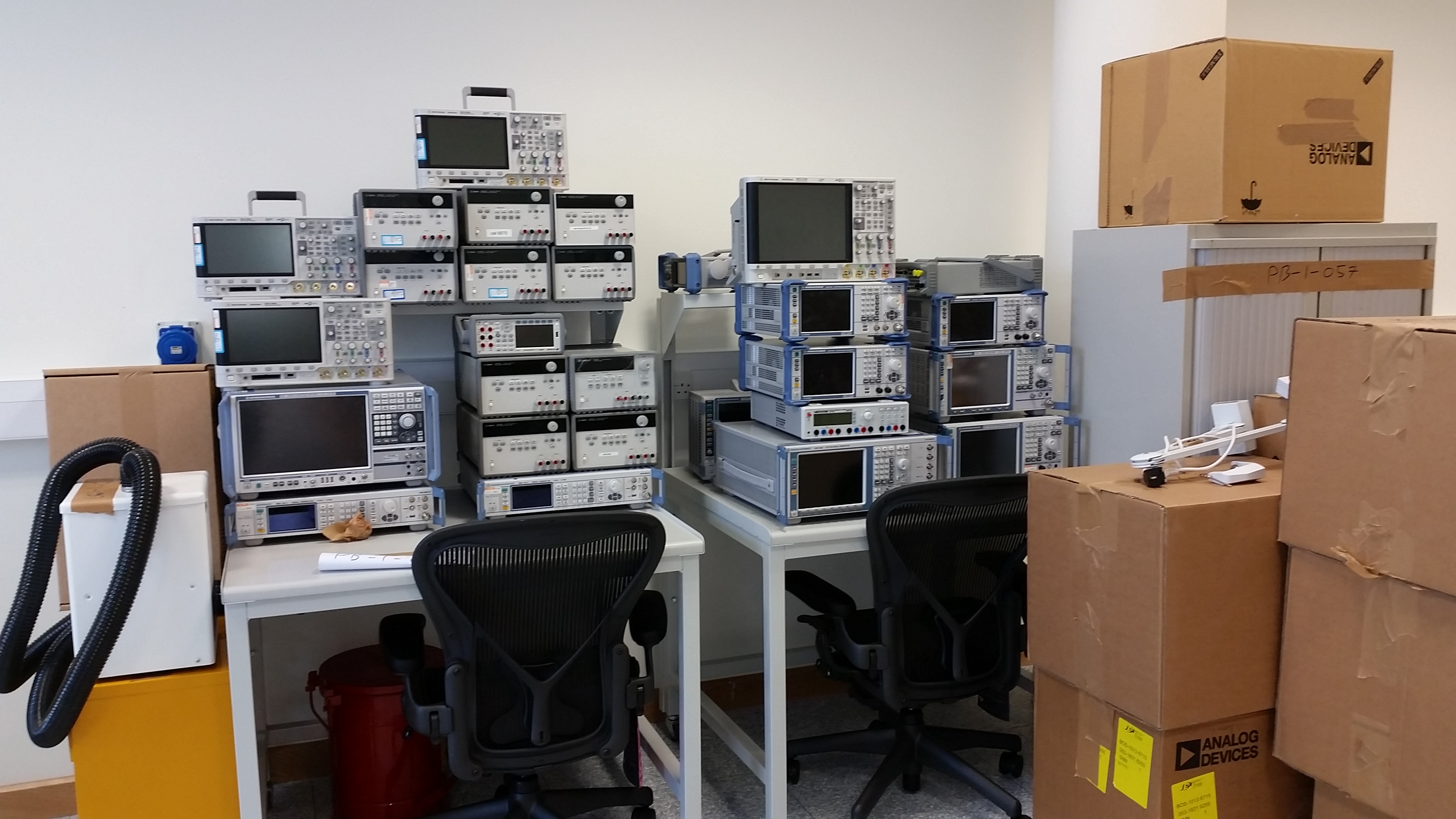

като бях в RF трансиверите
ето така ми изглеждаше лабораторията(2 млн техника на една маса) преди да я разхвърляме по работни маси

А где е хладилничето за бира? Вие как работите изобщо? 8O

woody написа:
Woody,
има си канелка на всеки кубик :) а в лаба онзи маркуч вляво долу от него тече гинеса :)
