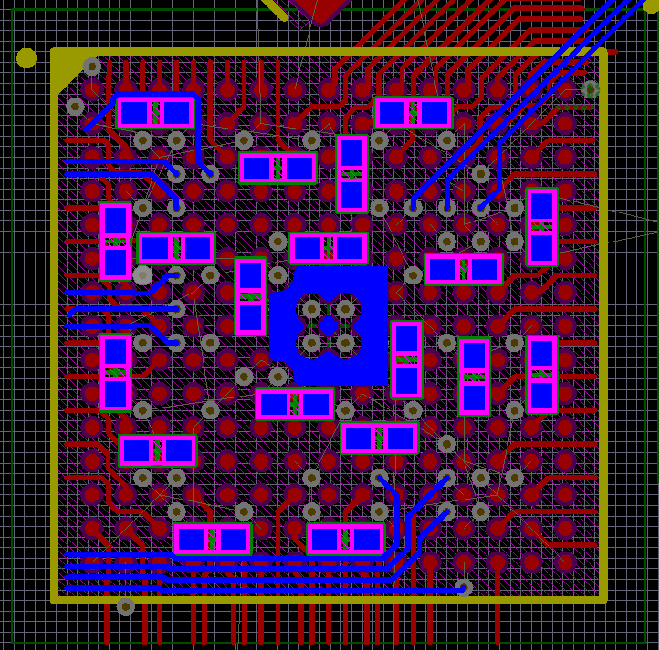

Първоначално Frame Buffer за дисплеи поне до 800x600. Дизайна вече го имам на Spartan 3AN. Смятам да добава и 2D ускорителни функции - шрифтове, спрайтове, алфа блендинг, евентуално линии и триъгълници. Ако успея да набутам и 4-8MB сериен флаш за спрайтовете също би било полезност.
Я кажете, прекалявам ли с кондензаторите? Това са 10 нанофардни 0402 откъм гърба. Около чипа ще има и няколко 100nF 0603, а по-надалеч някакви икрофарадни, все керамични. Ама гадината има доволно количество изводи отдолу за захранване и маса. На зтария проект минах с по-малко и около чипа, ама стигнах до етап да се боричкам за всеки извод, и като наплякам и кондезатори там става тегаво. Платката е 5/5 милса, с разстояние от писта до пад 6 милса и минимално 0.2мм via с 6 милса annuаl ring. Абе, първата колонка от тук: http://www.pcbcart.com/prototype-and-st ... pabilities
Ей какво съм надробил:
Spartan6Caps.png [ 128.97 KiB | Прегледано 2905 пъти ]

Мнения: 1792
Мнение Re: Трябва ли ми стенсил за BGA запояване?
http://www.xilinx.com/support/documenta ... /ug393.pdf
