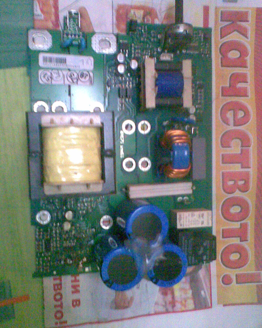

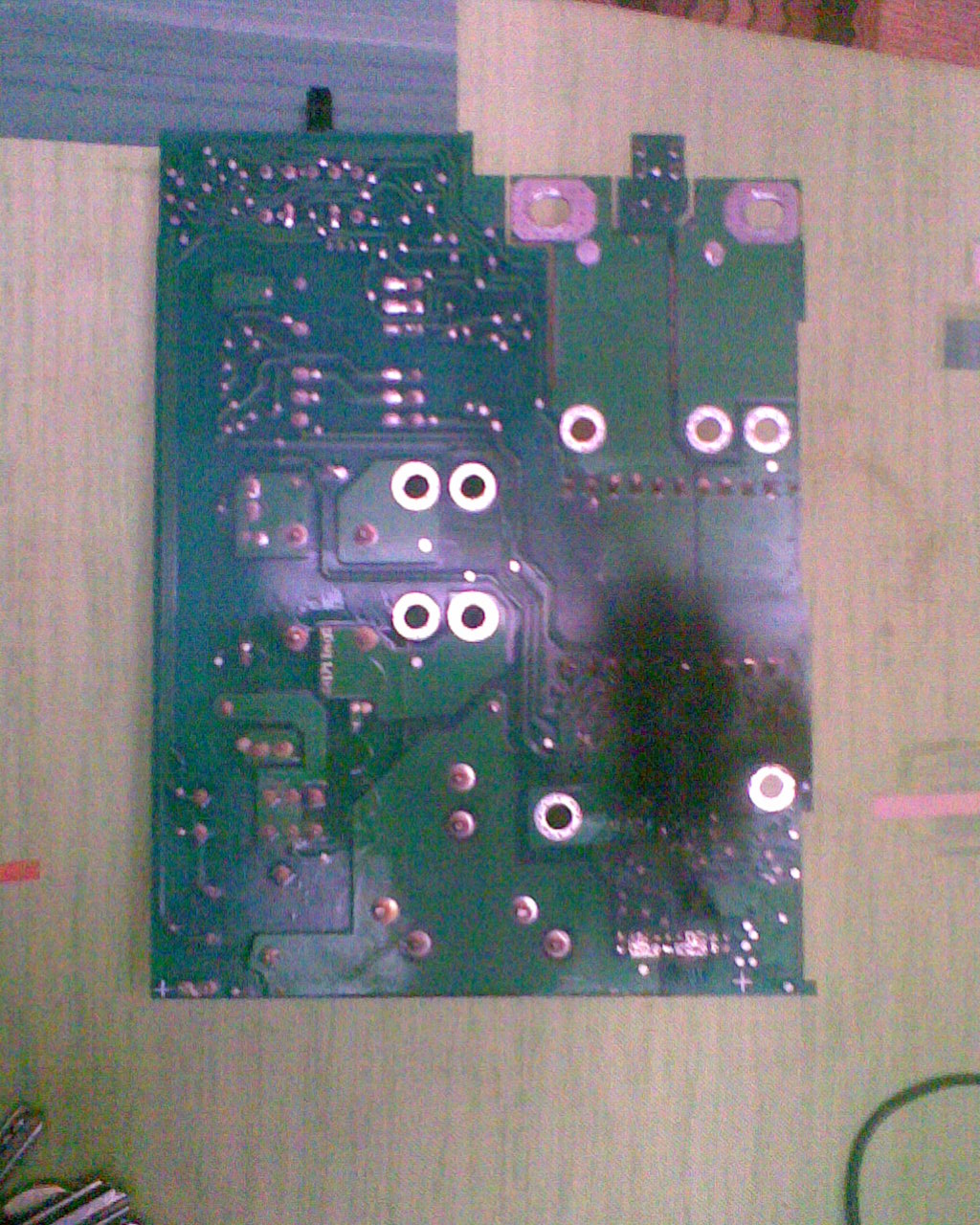

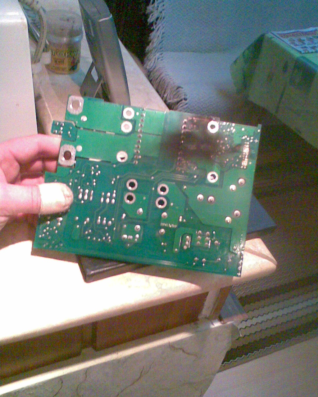

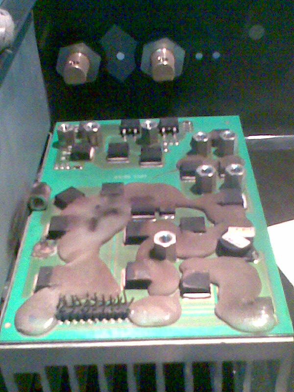

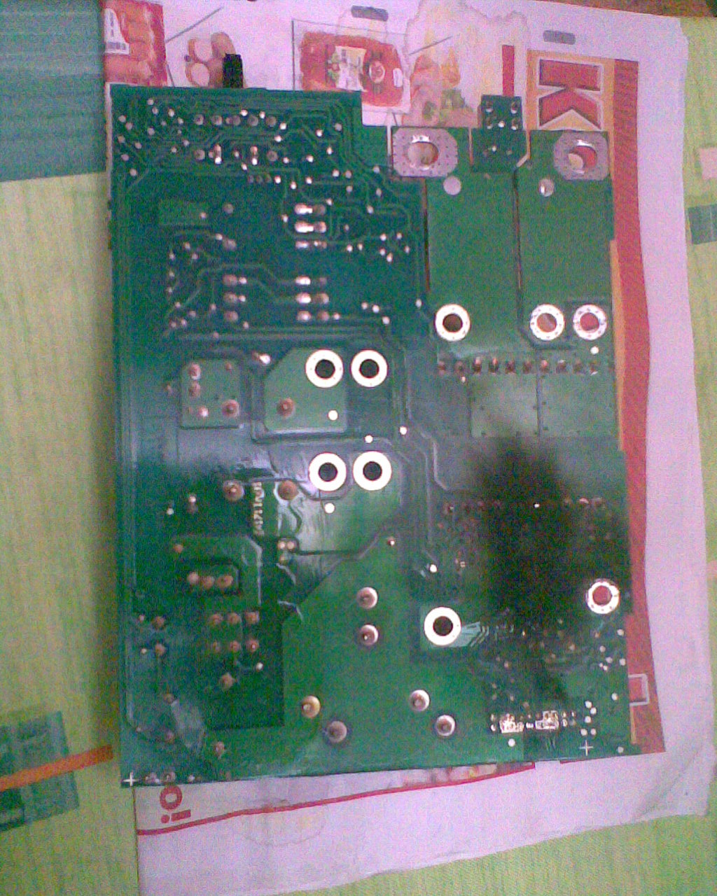

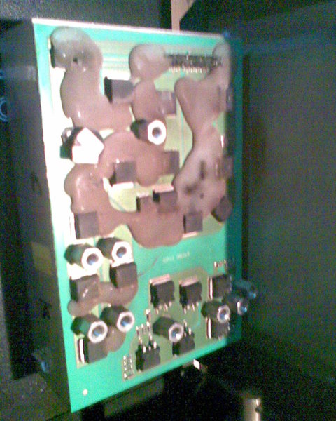

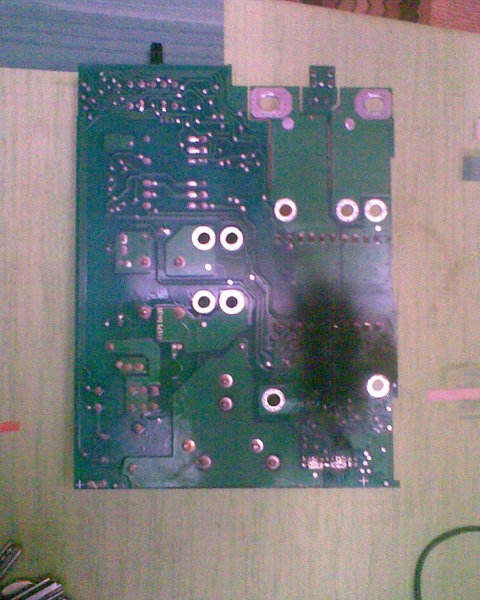

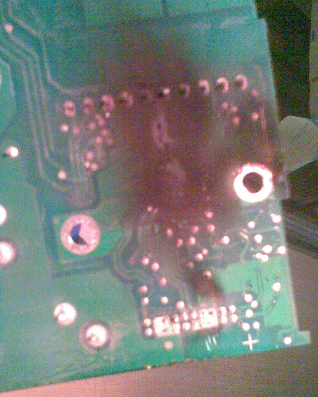

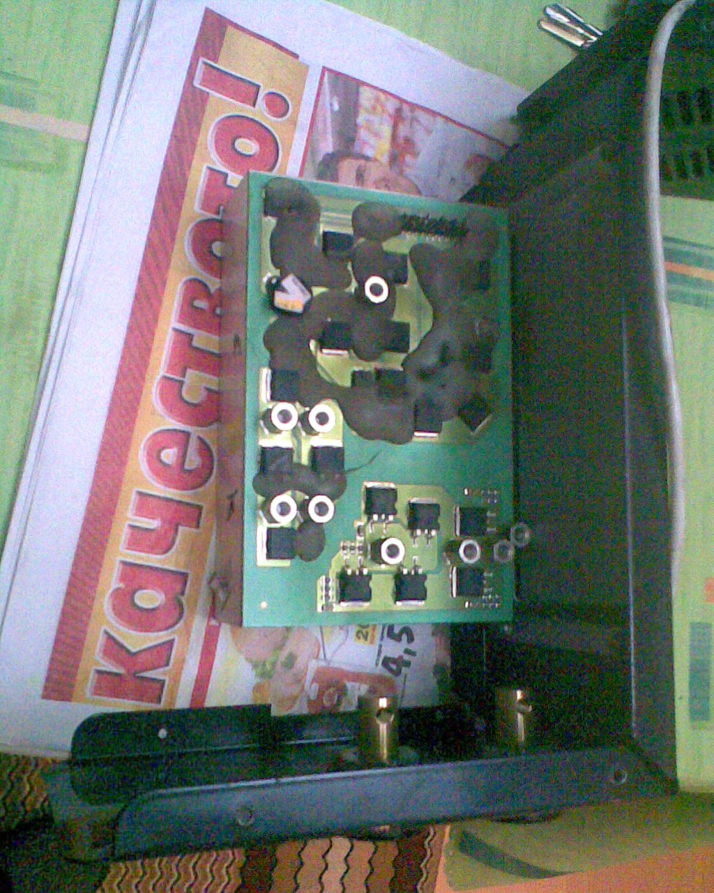

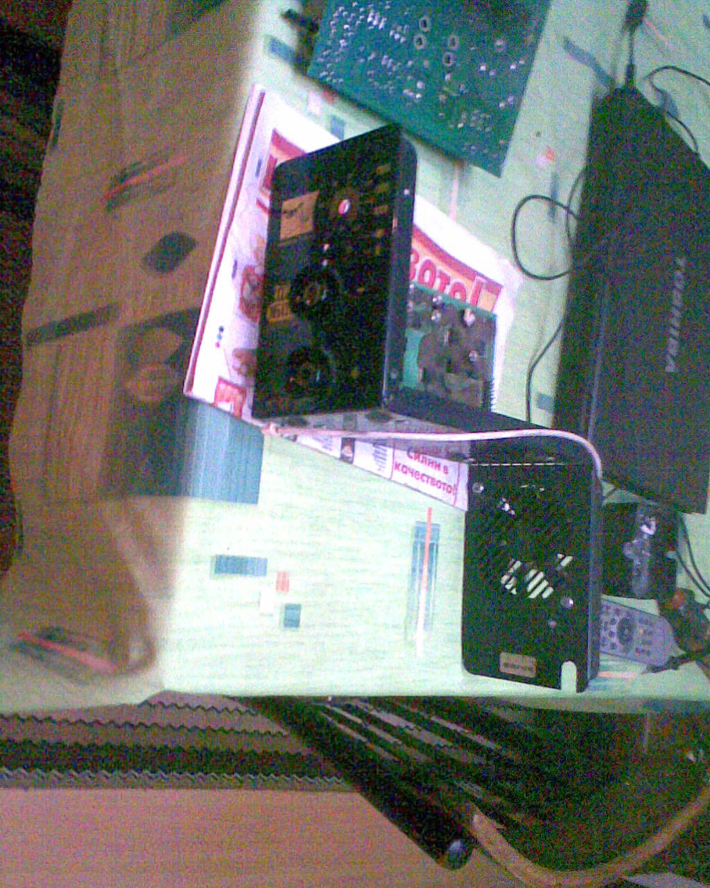

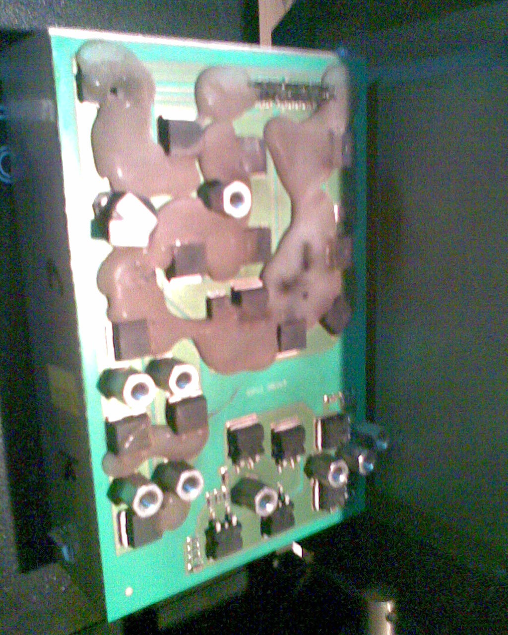

За едноплатковите, минах през такъв екземпляр "Френски". Пълен боклук реализиран с СМД. Видях изгорялите транзистори които си бяха гръмнали и се отказах да го правя. Мога и снимки да кача ако на някой му е интересно. Някъде в компа са.
Това че е със SMD не е проблем само по себе си. Попаднал съ на GYS. Имаха пословичен модел с кекавостта си, и поради технологията на изработка и крайно непригоден за ремонт, освен от хептем ентусиасти. Бяха някакви керамики, някакви запоени за тях гайки, към които се държи радиатора и от сорта. В крайна сметка за да махнеш нещо трябваше да печеш всичко със все радиатора, и пак имаше някакви грижи. Забравил съм вече подробностите - май се поразчистиха вече.
Но тия на Вики Б са други - класическа платка с класически елементи и технология, и може да се ремонтира без особени перипетии.

Намерих ги.

Мдаа, именно за тия недоразумения говорех по-горе. Сигурно от всичките продадени 3/4 са стигнали до сервиз. Жалък опит за ефтинджос от хора, живеещи в държава, която строи комунизъма от много време преди нас, и все още продължава.
Аз затова и друг път съм казвал че марката върху кутията не е никаква гаранция за техника от нисък/базов клас. Като ида при Данчо (въпросния, дето сега е DELTECH), все има по някой такъв разхвърлян, много често и след опити за ремонт от тотално гъзоръки люде. Такова мазало лично не знам дали бих могъл да направя. Ня порядък по-лесно ще ми е да работя читаво.
