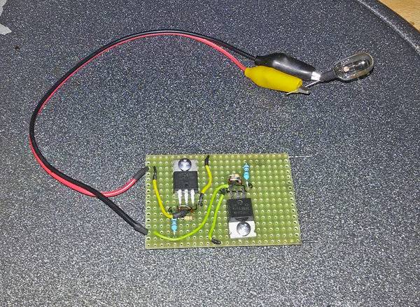

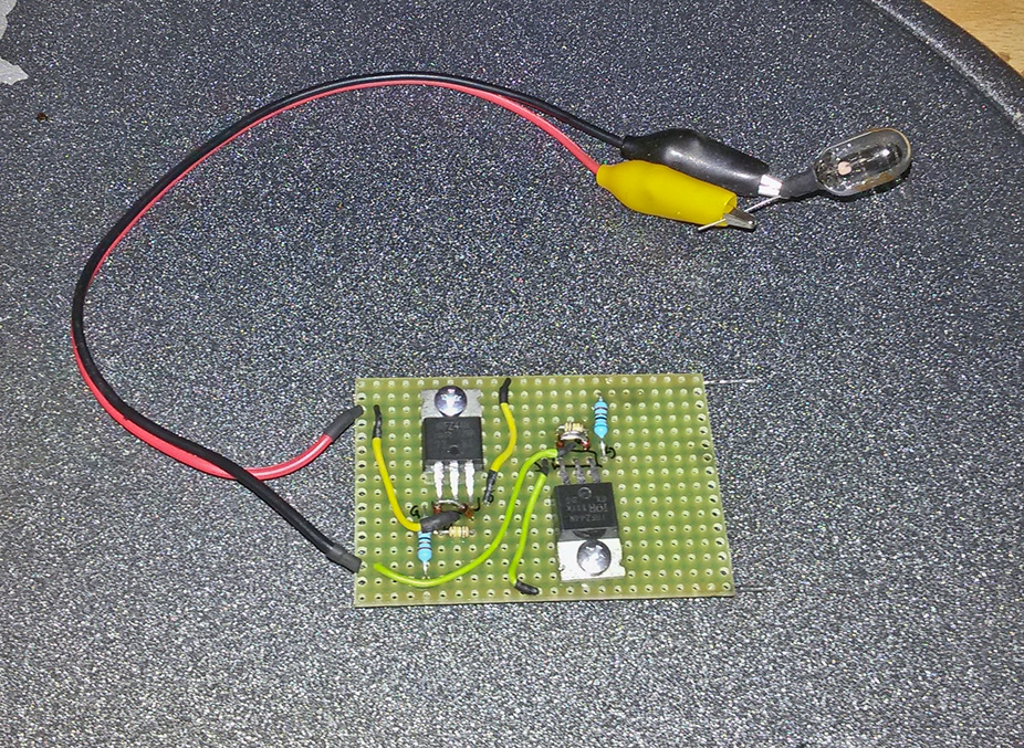

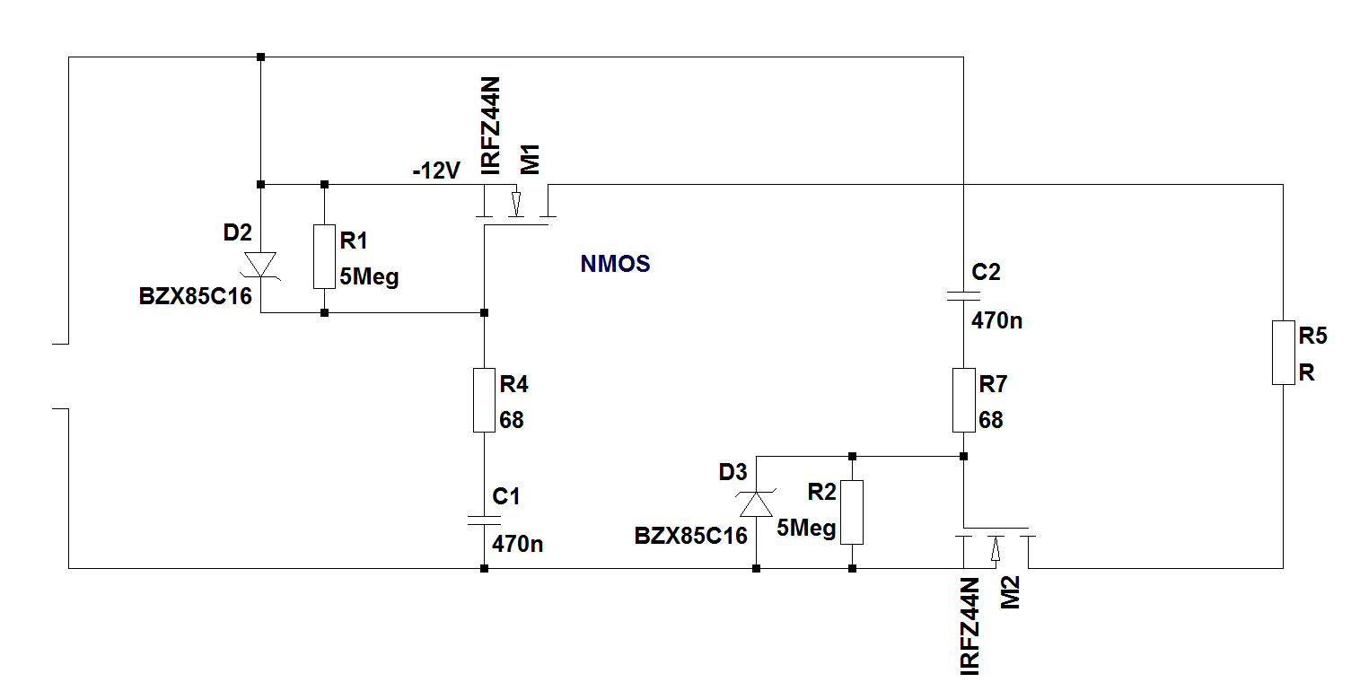

В крайна сметка ме домързя да купувам кондензатори и ползвах каквото имам в наличност - 470nF и 5M (2х10М) - SMD. Знам че имам някъде 2М резистори, но не можах да ги намеря. Щеше да стане добре с 2М + 2х470nF. Ценерите сложих последователно 13V + 3.6V - такива намерих - по даташит максималните напрежения са им 14.1+4.1 = 18.2V - малко по-близо до 20 волта от колкото ми се иска, но измерих една двойка от тях през 1к на 19 волта и пада в/у ценерите беше 16 и нещо. Транзистора е ebay-ски IRFZ44N (дали ще стигнат 35-50А :D)
Ето крайната схема и платката:
motor-timer-nmos.png [ 11.06 KiB | Прегледано 2787 пъти ]
20160427_192838s.jpg [ 477.72 KiB | Прегледано 2787 пъти ]

С крушката работи. Пускам я тук за последни мисли. Чудя се дали няма да има проблем с мотора. Все пак има намотки/индуктивност. Ако върне напрежение по-голямо от 50 волта? Може да сложа по един кондензатор между дрейн-сорс да гаси пиковете. От индуктивност напрежението идва обратно по посока. Кондензатора би трябвало да ограничинапрежението до известна степен. Или пък направо да сложа ценер - имам 27 волта и 30 и няколко.

Май само аз не ти разбирам схемата. 8O

Ако търсиш връзка със заглавието - няма. Това е реле за време. Ако не си чел цялата тема - на терминалите най-отляво (дето не съм написал нищо :)) се подават 12 волта като за отваряне горе (+), долу (-) а за затваряне на клапата се обръщат - горе (-), долу (+). Ако горе е (-) работи горния транзистор. Първоначално е отпушен - тока тече през кондензатора C1. Като кондензатора стигне 12-4=8 волта, транзистора започва да се запушва. Горе-долу след 2-3 секунди транзистора е изцяло запушен, на изхода напрежение няма. В тази ситуация долния транзистор пропуска ток заради боди диода.
Като се смени поляритета става обратното - долния транзистор играе ключ, горния е диод.
Целта на схемата е всеки път при смяна на поляритета да подава ток на моторчето за 2-3 секунди и да го спира. Без тая схема мотора в блокирано положение харчи 0.4А - веднъж акумулатора пада, втори път моторчето се прецаква и даваш 75 лв за ново.
R5 на схемата символизира моторчето.
Подробности - ценера пази гейта да не гръмне като се смени поляритета. Тогава акумулатора се оказва последователно свързан със заредения кондензатор и се подават 24 волта на гейта, а той не харесва повече от 20.
R4 и R7 имат за цел да ограничат тока през кондензаторите като се смени поляритета. В този случай ценера се оказва в права посока и шунтира R1 (съответно R2 за другия транзистор), и единственото нещо ограничаващо тока на заряд на кондензатора са тези резистори.
П.П. Ако гледаш първите схеми - сбъркал съм транзисторите. Не мога да запомня МОС транзисторите кой крак на къде отива :)
