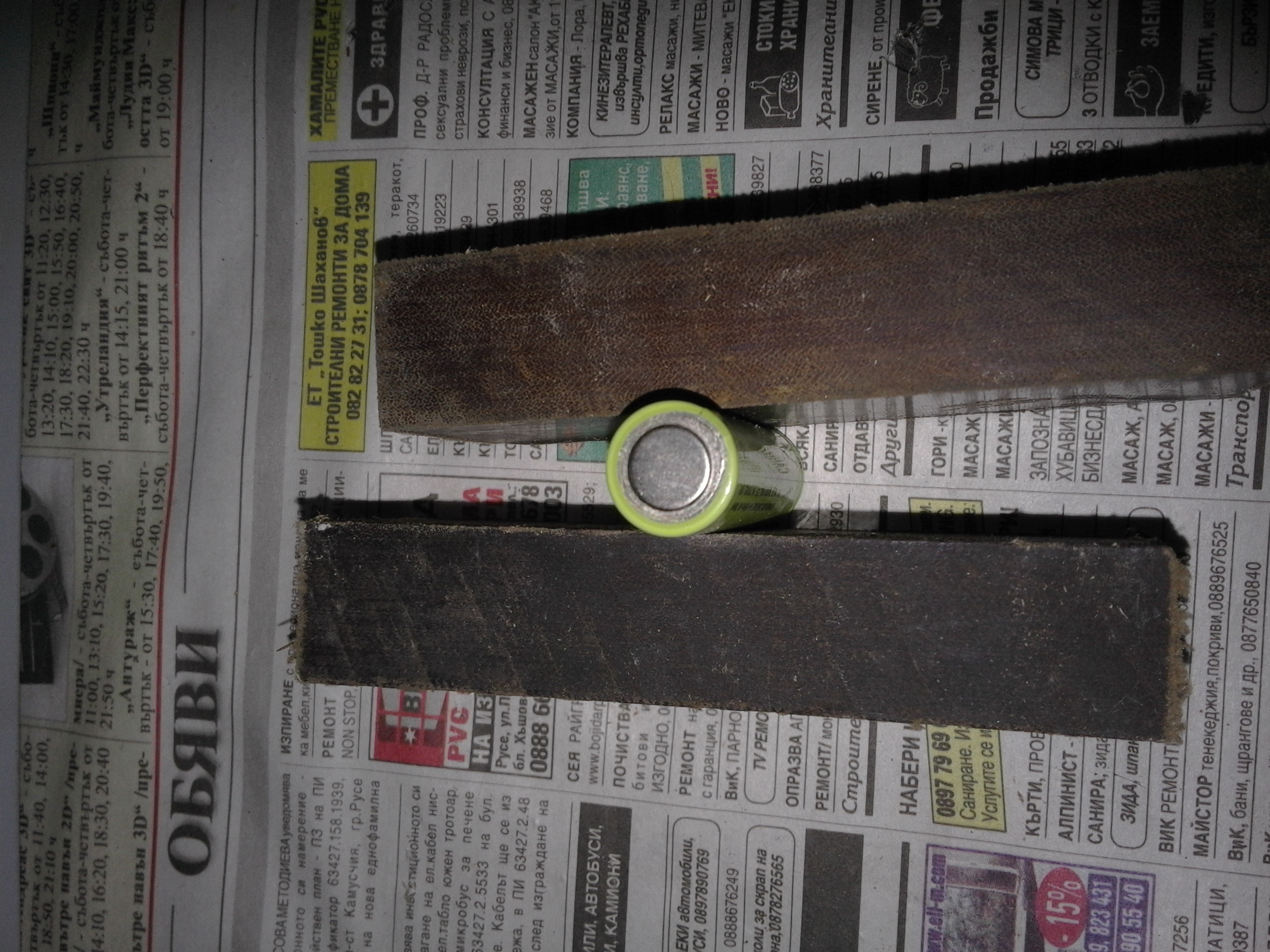

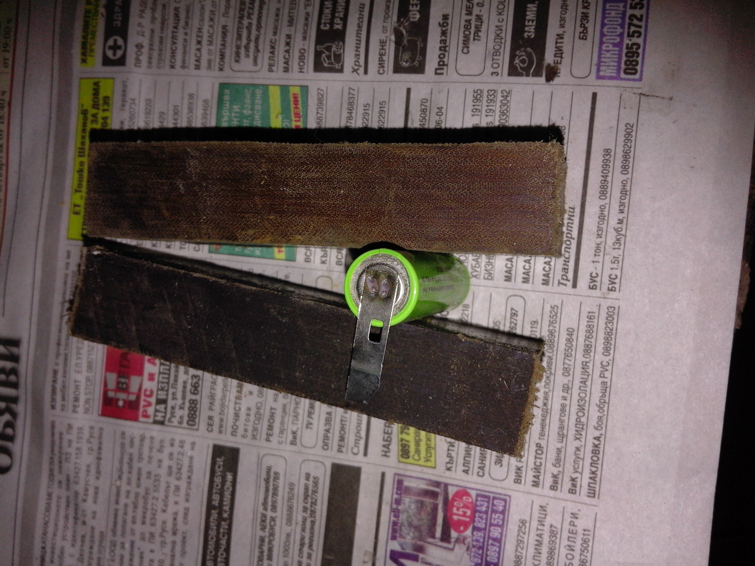

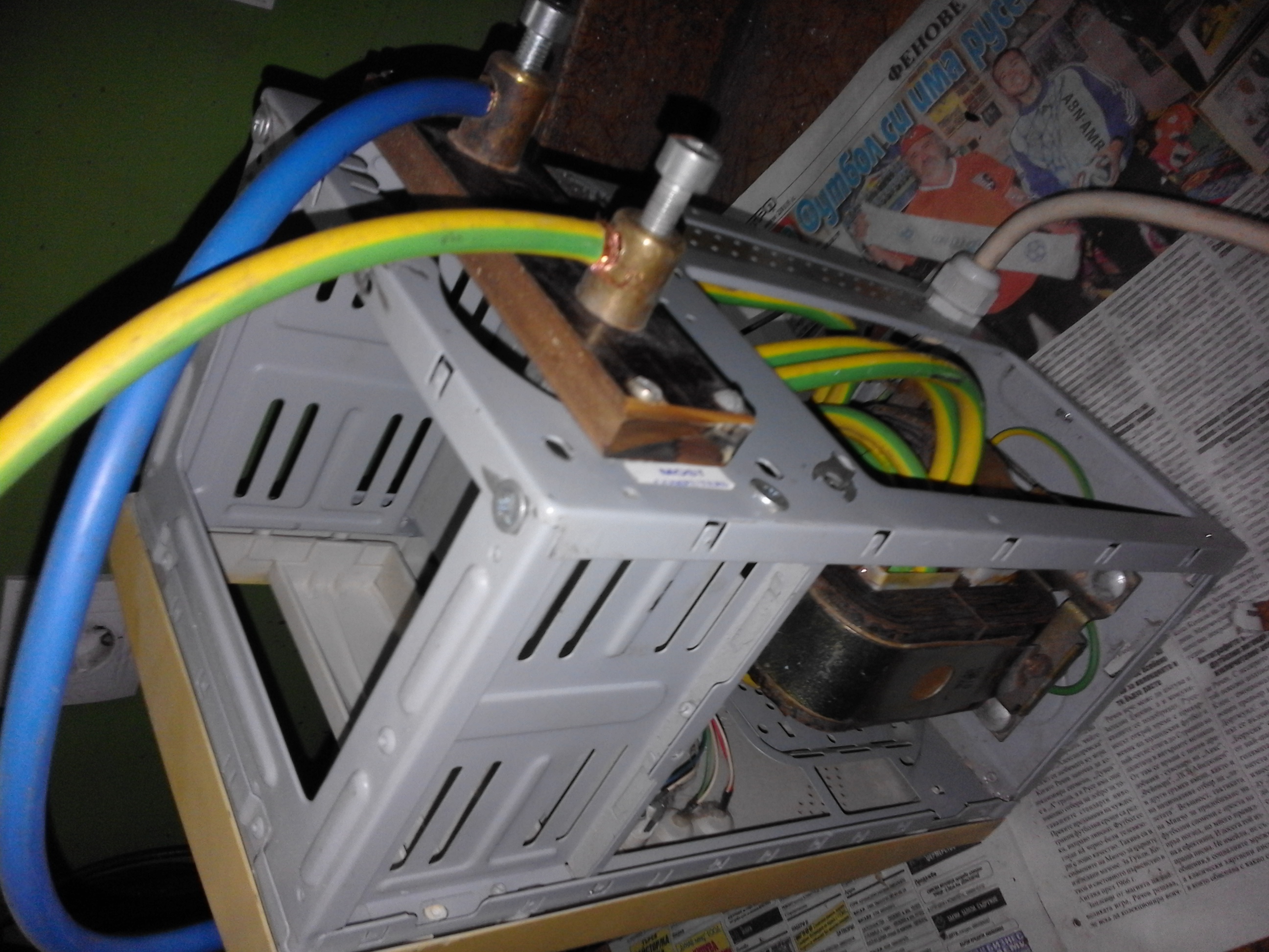

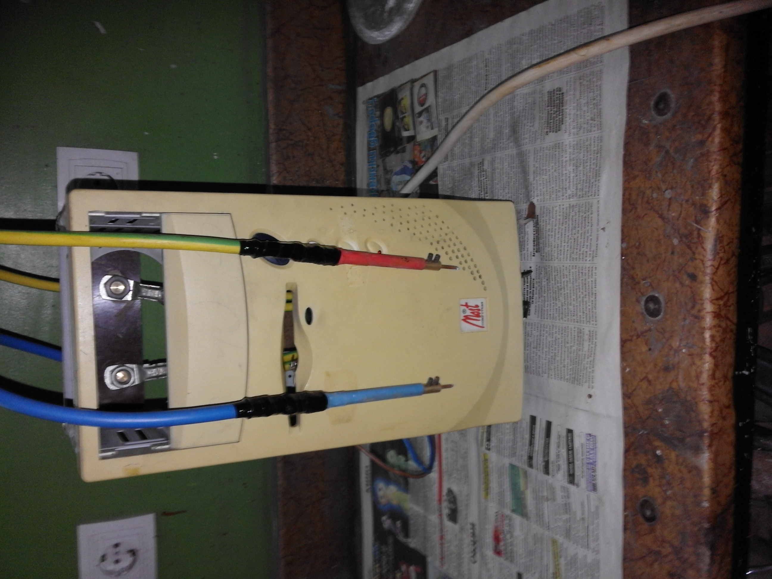

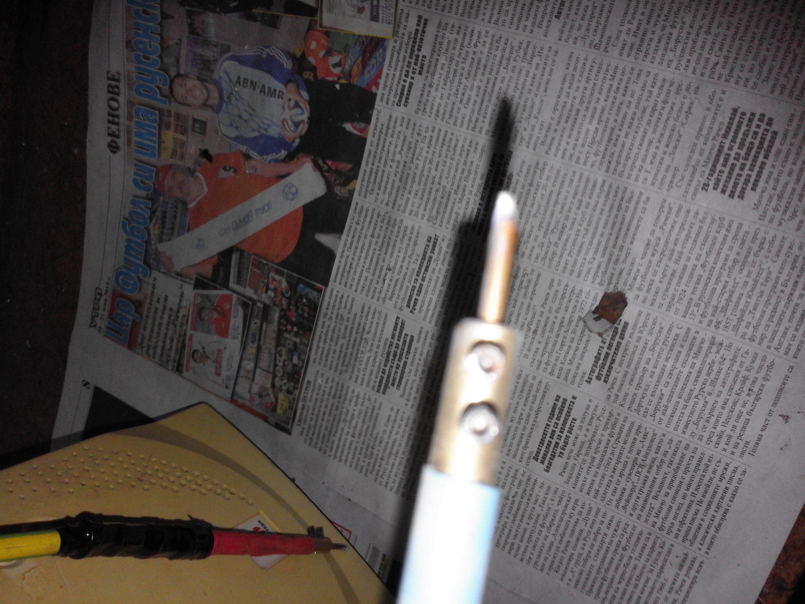

При мен се получава за част от секундата а лентичките са ми от чайнатаун едно канче купих за 2.50 лв. и е достатъчно тънко. Режа си го с ножицата. Заварката не посинява. Трафа ми е от руско микровелле а той е по голям от обикновените. Бях го купил за 20 кинта и ми седеше. Гледах в тубето и реших да го ползвам за точкова. Навих му мисля 25 мм2 проводник а за сонди си струговах месингови пръчки а на края е меден накрайник от кабел 4 мм2. заострен. Лепи си и желязо и никел без проблем. Натикал съм го в една кутия от ПЦ и съм я срязал на половина. Не ми се е налагало да го ползвам повече от веднъж за работа (повече за играчки) Все си чака електрониката да се завърши ама и така си бачка. За точковата е много важно като се натисне да се включи трафаа и да се продължи да се натиска след изключването на трафа.

Малко снимки.
