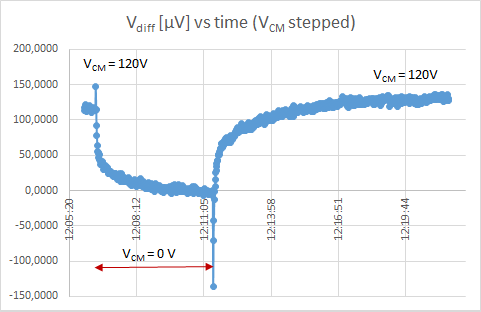

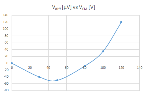

Така, мога да завърша темата. Първите измервания ме успокоиха. Ако по някаква случайност не съм уцелил прекалено добър усилвател, положението с грешките и дрейфовете е съвсем поносимо. За една нощ имаше не повече от 10 микроволта дрейф на диференциалното напрежение върху 50 В синфазно.
Както предполагах, CMRR не е едно число, а крива. При това грешката си сменя знака. Изглежда има два компонента - един чисто "електронен" и един температурен дрейф от самонагряване (с времеконстанта от доста минути). При ниско задание на синфазното напрежение, самонагряването практически не се вижда. Като цяло системата не е много чувствителна на въздушен поток, с як вентилатор директно до платката отместих диференциалното напрежение с около 150 микроволта за няколко минути. Сега ще я покрия и ще пусна да мери през уикенда. Всичко това го меря спрямо един Agilent 34410A.
Коментар на файл: Vdiff as a function of time (Vcm stepped)

Коментар на файл: Vdiff as a function of Vcm
vdiff-vcm.png [ 9.65 KiB | Прегледано 1234 пъти ]

по хоризонтала каква е дименсията?
сложи на всичко една пореста изолация (ESD) да не го вее вятъра. предполагам, че 4 часа да влезе в режим не са ти проблем? и просто не го изключвайте от контакта, в седмицата за бродирате с йони.
34410 дрейфи (TC=0.0005 + 0.0001 на градус) и той, та може поне половината дрейф да е от него. ако ти се занимава, пусни го през едно реле да обръщаш полярността и ще го видиш дрейфа на уреда. жалко, че 34410 няма управление на релета, ще трябва нещо друго да вържеш

Хоризонталата на втората картинка е волтове (синфазно), а вертикалата микроволти (диференциално). Така и не се научих как се надписват осите в Ексел.
Времето за установяване в режим не е проблем, също и непрекъснатата работа. Почти всички устройства работят така. Обикновено се логват и разни неща като температура и влажност в лабораториите, да не се чудят после откъде им влизат странни дрейфове в атомните часовници.
Благодаря за идеята за 34410 с реле. Така и така го чета през GPIB, мога да си автоматизирам цялата постановка. Първоначално идеята ми беше да взема назаем няколко 34410-та за тези измервания.

а тези картинки как се движат във времето?
надписването на скалите е черен колан. и аз винаги го търся с куче водач за слепи, надписвам ги, и следващия път пак почвам да гугълясвам.
