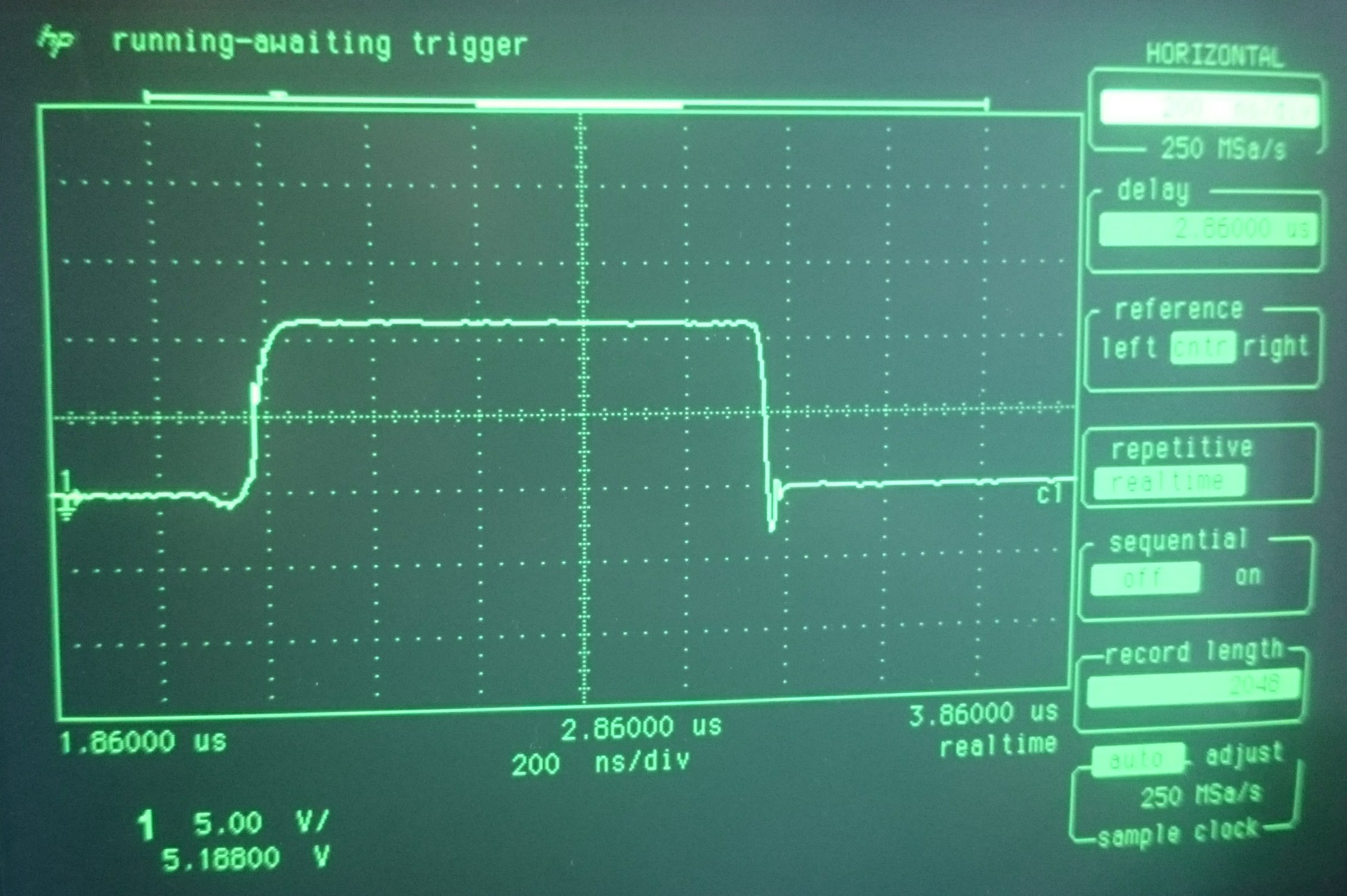

Малко ъпдейт, накрая го направих с TPS53014, стана доста прилично, с те тия мосфетчета CSD17575Q3 20 А без грижи, може и повече но индуктивността ще започне да се насища. При товар от LED-ове не се държи никак зле, динамиката е добра, има едно леко пищене на дросела когато няма никакъв товар, най-вероятно от това че влиза в ECO режим, просто пропуска няколко импулса от което стават едни хубави затихващи трептения ... те на и картинка в точката на комутация, доста добре се компенсира при всякакви натоварвания, D CAP2 технологията работи прилично :).

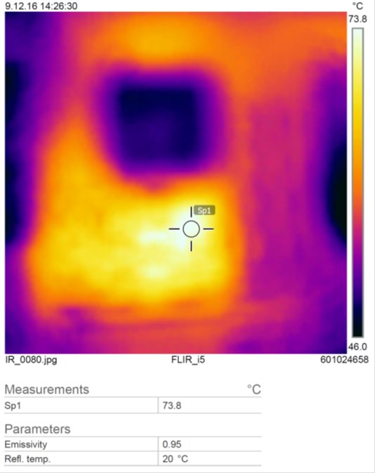

Мерси, ще го имам в предвид. Относно интегрцията на мосфета, при по-големи мощности просто не виждам как ще се охладят освен ако нямаш достатъчно място, което пък обесмисля да търсиш дребосъци :)
Ето какво се получава при 10-на А.
Това е с термален интерфейс към корпуса на гадинките
dc dc flir.jpg [ 35.09 KiB | Прегледано 4151 пъти ]
Пет Дек 09, 2016 11:37 pm
Мнения: 3854
Мнение Re: DC/DC 5V 12 А ????
8O Яко, това от Flir One ли е? Мислех да купувам, обаче ми ограничиха парите за играчки :(

Тук транзисторите са 3,2 мм трудно се охлаждат, горния е точно под маркера, имам в предвид отдолу на платката, пхлаждам го към корпус но е 26 C/W кристал корпус. Отдолу е по добре, 1.5 но от там трябва с вии... и да няма много компоненти, а то за да има добра топология си иска компоненти близо.
Това черното е дросела, и той грее но на фона транзистора тъмнее.
Трябва да проверя транзисторите да не са объркани като модел, старите бяха 4 мом тия уж 2 а не усещам разликата. Ще живее и на мах но ще отиде към 110.
Но това са дреболии де, важното е че контролера работи доста добре, вече 4 или 5 месец се тестват.
