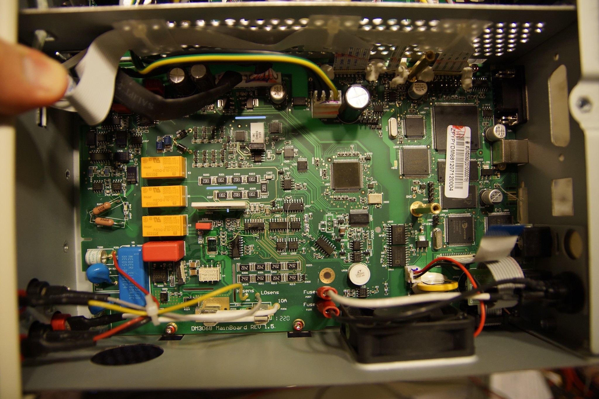

ами в старите версии верно е ADR421, но в новите вече е 399
Rigol DM3068-MB.jpg [ 673.61 KiB | Прегледано 2379 пъти ]
долу в дясно. нямам идея каква версия е твоя.
АЦП-то е ADS1256 но какво са натворили около и в него е мъгла и пушилка.
теоретично може да се изцеди за 6.5 цифри, но като гледам дизайна се съмнявам силно. да сложиш перката до най-чувствителната към въздушен поток част от уреда си е пълна китайщина...

Ами Дедо, нашия все още е гаранционен, не мога да го отхлюпя. Но това наистина е странно местоположение. През дупката на вентилатора при мен се вижда само алуминиев похлупак.
Реално в "истинските" уреди 399 го поставят на отделна платка и го захлюпват. Хем да не се стресира и механично освен термично. Ама това все пак е уред за 600$. Трябва да пестят от нещо.

снимката е със свален екран. нямам идея дали и как е перфориран, но моето НР примерно прави градиент от 15С за 24 часа ако е натоварено по вход с 100V. та трябва да се осигури някакъв поток, който е желателно да е ламинарен, но пък да не вее по опрния източник. затова 199/299/399 си имат капачки. не че вършат особено работа, но чипа не е съвсем на вятъра 8)
слагат ги на отделни платки, защото решават няколко проблема - миене, стареене, подбор и калибриране. но пък като го смениш и уреда става все едно друг и му трябва пълна калибрация.

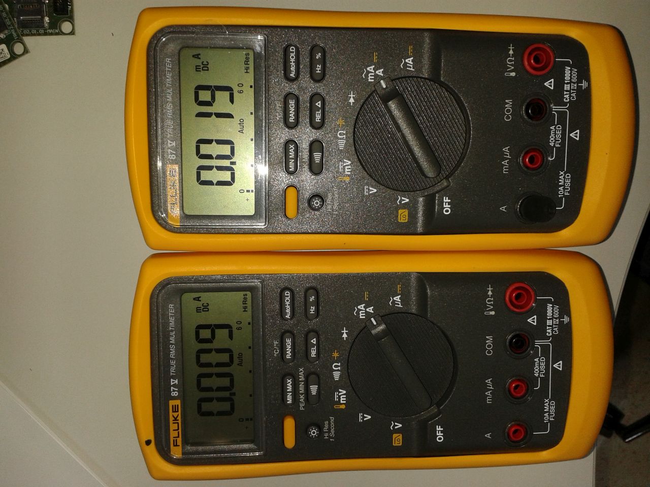

Първо направихме "тест" по телефона - той извади чисто нов уред от кутията и се оказа че се държи по същия начин като моя - т.е. - в режим на DC A/mA/uA има остатъчно показание, което реално може да се отстрани с "делта" функцията и реално е в границите на точността на уреда. Все пак е странно при несвързани (или свързани на късо) изводи да има показание от порядъка на 20 единици (при 19999 режима).
Направих същия тест на 87V и при мен има максимум 1-2 единици. Нали си минал на DC с жълтото копче? Уреда при превключване на ток показва AC! Освен това разпознава дали си пъхнал сонда в отвора за ток!

Ето така се държат. Малко дрифтят нагоре-надолу с 3-4 единици. Дали сондата е там или не - показанието е едно и също в тоя обхват (така де, след като веднъж е превключило на mA).
Проблема настана когато колегите се наложи да мерят някакви токове в Sleep режим (uA), пак на по-високи обхвати и половин ден се бориха с "високата" консумация, пък то се оказа че уреда има офсет. На uA е същото, само че като забодеш сондата, показанието е с 20 единици надолу (става отрицателно -15 за единия и -1 -2 за другия). И се паникьосах малко.
Ще трябва да седна и да сравня показанията на всички уреди които имаме да видя къде точно са разногласията.
Обърни внимание че е включен HiRes режима.
12.jpg [ 204.55 KiB | Прегледано 2199 пъти ]

velio написа:
Така вече и при мен е същото - между двата твои 0.010
По-неприятното е че от това което четох за калибрирането, май няма да се изчисти този офсет :(
