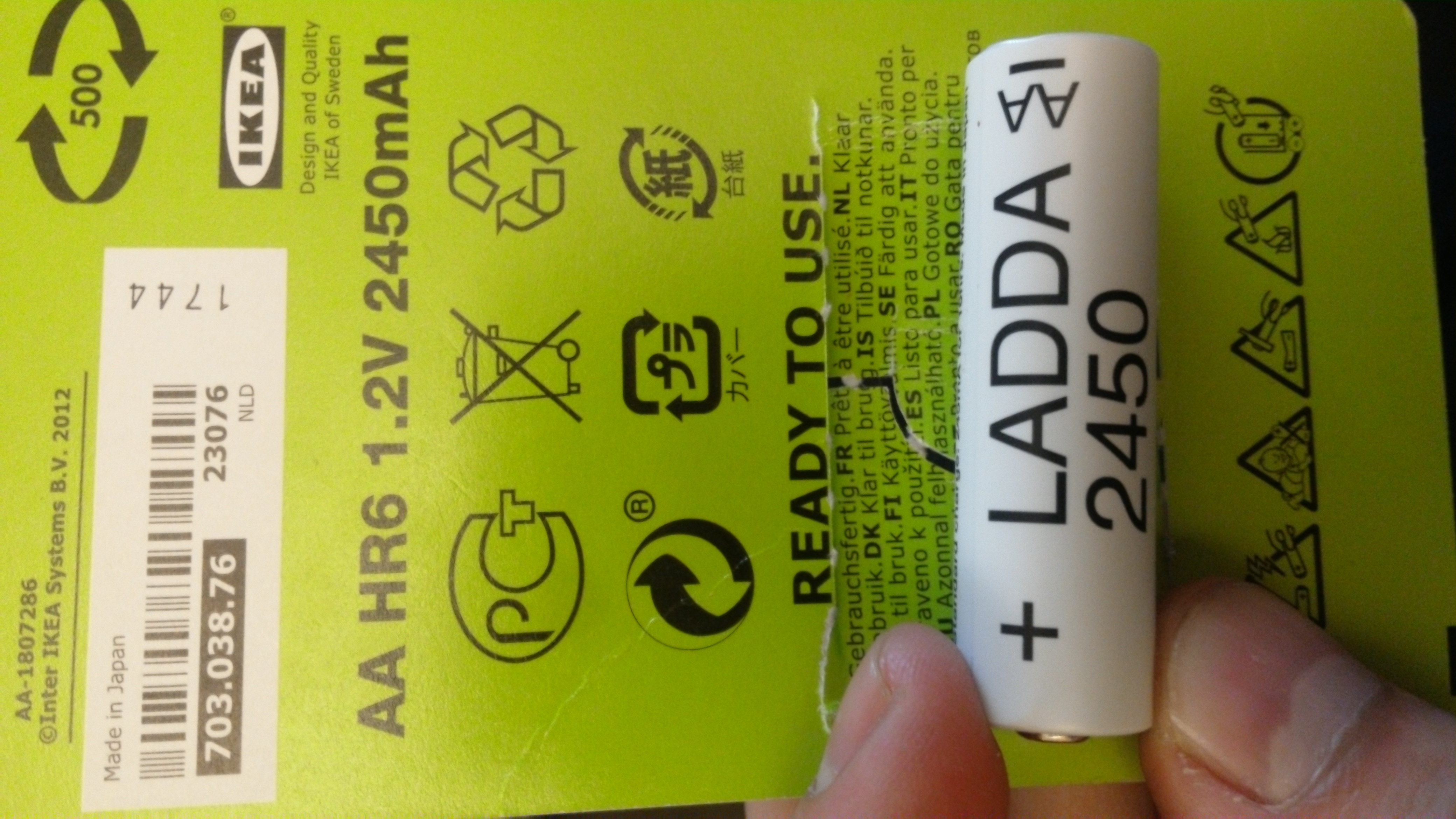

Днес в Икеа попаднах на това:
accubat.jpg [ 1.9 MiB | Прегледано 4267 пъти ]
4 броя по 2450 mAh за 12.99, пък и Made in Japan, хич не се замислих.
Сетих се само, че преди 4-5 години като си купувах нямаше японски, и най-евтините бяха двойно по-скъпи...

Мнение Re: Акумулаторни батерии
Минал си се. В Лидъл има с подобни характеристики за 7 лева.
