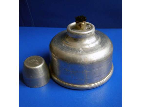

по технология би трябвало да се пои само с паста.
лъвчо слага топки, за да са му яки топките ;) а маха старите, защото са безоловни
лампата е обикновена лаболаторна спиртна ламба
spirtna lampa.jpg [ 15.88 KiB | Прегледано 2045 пъти ]
ако не ти се обикаля по магазините, може да се направи от бурканче за детски храни, пробиваш металната капачка и слагаш фитил.
би трябвало да продават спирт за горене по вашите земи.
друг заместител на лампата е гел за горене за бен-мари съд за коктейли
лампата може да замениш с неиндукционна тефлонова плоча за печене на шишчета

Слагам топки на платката, защото нея нагрявам. ЛамБата е като на снимката на Дедо. Това го правех сама за прототипите. Сега съм с GL865, който е с падове по перифериата, та вече не се налага.

Демек ти не разчиташ на паста, а слагаш направо топки на платката, после слагаш платката върху ламарината и нагряваш отдолу със спиртната лампа и като падне модула до платката махаш лампата и чакаш да изтине - нали правилно съм разбрал?

Правилно си разбрал за запояването. Щом сте в етап на планиране, защо Телит. Най-големия, да не кажа единствен (но голям) + на Телит е Питона. Отделно нямаше ли 3G модул за вашите стандарти от UL865 серията. Те се поят лесно на ръка. И...това отпред на каката не са антени а разсейватели. Затова стените, пода и тавана на камерите са обсипани с тях. Тръгват радивълните и се чудят кой от всичките да барнат и се разсейват. :lol:
