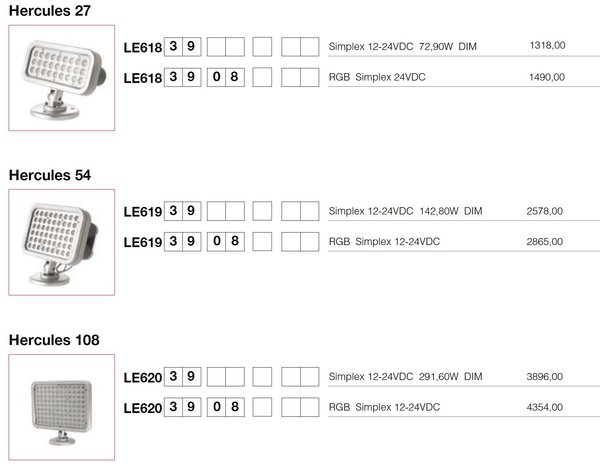

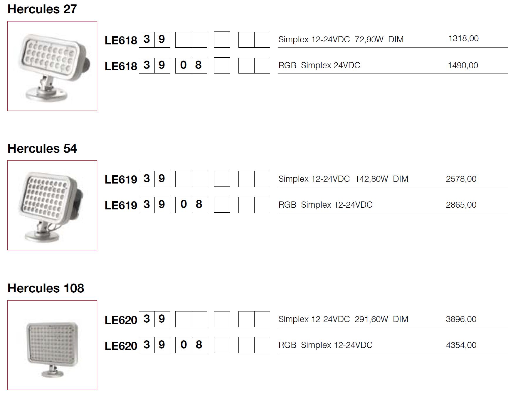

Няма май шанс, за тия прожектори имаше един клиент и накрая цената го отказа, за хубавите говоря де може да видиш извадка от ценовата листа :), ..... има и по-евтини които не са лоши разбира се на друг производител, но като казвам по-евтини не говоря за порядъци а примерно за 300-350 може да вземеш добър охранителен прожектор.
п.с. това е стара ценова листа, от преди няколко години, имат и нови по хубави продукти, цената е същата, просто изпозлват по-големи ледове :)
projectors_domino.jpg [ 123.31 KiB | Прегледано 2119 пъти ]

Въх, тия да нямат и радар в прожектора да следи по няколко цели/циганина наведнъж? Те май от Audi R8 фаровете може и да са по-евтини :rolleyes:
Всъщност, какво им е специалното - лумени, надежност, вандалоустойчивост, ъгъл на излъчване? Да не са от ония "заслепяващи" оръжия дето рашките се пъчат с тях?
А, и ако на аудито не са класа, може лазерни от новите бмв-та, тогава ще има и агнешки очи, а и мутрагеньовците ще ги взимат заради марката...

Не бе, това са прости прожектори за фасада, IP66 истинско, охлаждане истинско, гаранция 60 хил часа истинска, като гаранцията покрива не само работоспособновст ами и смяна на цвета и др. подобни, сменя се и 1 светодиод да е заминал. Друго интересно, добре сметнати, супер равномерна светлина дори и на малко разстояние, то за тия не е толквоа важно, но луничките им примерно правят идеален кръг без никакви забележими отенъци от тоделните светодиоди. Красиви, е тия не са от най-красивите ама ... другите са, т.е. дизайнерски .. не на последно място италянски. Лят алуминий с много добро качество .. и всичко това щеше да е супер ако цената беше н 1/5 от това което е :) Имам на склад ако някой има излишни пари :D .. цените са в евро,някой да не се обърка че са левчета .. и вече не помня ама това май са цени към мен :D.
