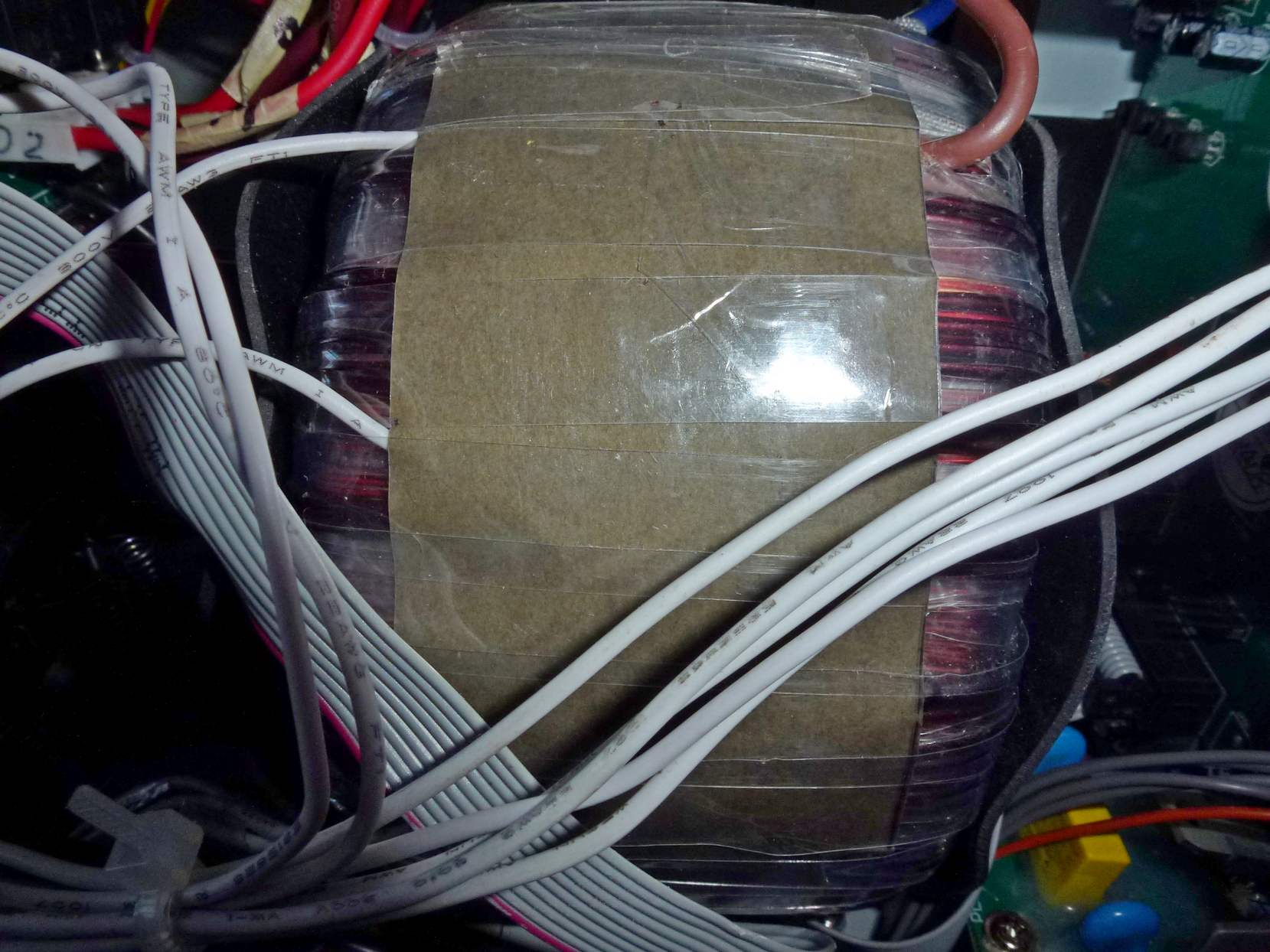

Итцо да мерих директно на изводите на намотката и аз се надявах да е я ключ, я нещо друго откъм входа ама не е. Даже мерих с LCR мост първичната намотка и получих за нея някакви ненормални показания като параметри.
Как е ремонтиран трансформатора и аз не знам конкретно, но определено си личи че все едно е изработен наново.
Слагам и една снимка на самия трансформатор. Не е от най-добрите но поне се виждат проводниците от вторичните намотки как са намотани. Поне на пръв поглед като цяло трансформатора изглежда добре изработен. Тези малките белите кабелчета са разни изводи на различни вторични намотки дето захранват електроника. Горе в дясно малко под ъгъла на снимката са изводите на първичната намотка в кафяво и синьо. Малко по в ляво на на заден план се вижда леко един конектор, там са мисля основните силови захранвания с по 3 извода всеки. Явно има две отделни вторични намотки всяка със среден извод за двата токови обхвата и съответната изхона на мощност и разни релета дето ги превключват.
trafo.jpg [ 223.81 KiB | Прегледано 1937 пъти ]
Нед Сеп 27, 2015 3:08 pm

Развиваш и броиш. Или звъниш на Унитраф-Соколово, обясняваш им проблема и погледни ти помогнали.

icpart, от дългото ти писание пак не става ясно какво точно си мерил.
Изключваш ВСИЧКИ вторични намотки. Проверяваш дали предпазителя е здрав и при необходимост го заменяш с нов. Проверяваш (с омметър) дали селектора на входното напрежение е на 220V и тогава включваш в мрежата. Ако предпазителя пак изгори - за нов траф си, а дали е от първичната или вторичната е друг въпрос. Едно време имаше работилнички за пренавиване на ел. двигатели - там могат да проверят за навивки на късо и дори да ти го пренавият.
КЕТ какво казаха за пренавиването - къде е бил проблема?
И въобще изначално си сбъркал, че не си проверил що за чудо купуваш. Само като прочетох по диагонал описанието и се отказах. За такова захранване не давам повече от 200лв., щото ако си го направя сам ще излезе под 100 или там някъде.
