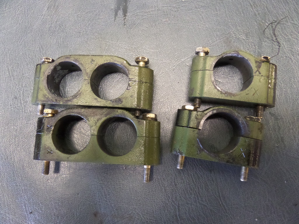

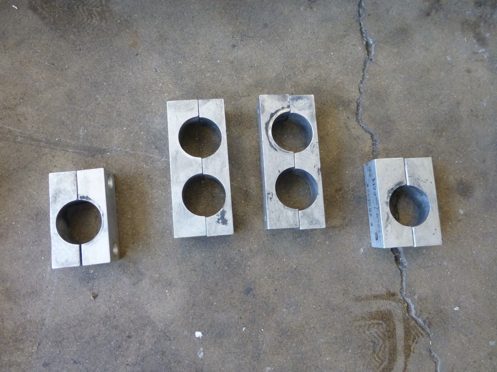

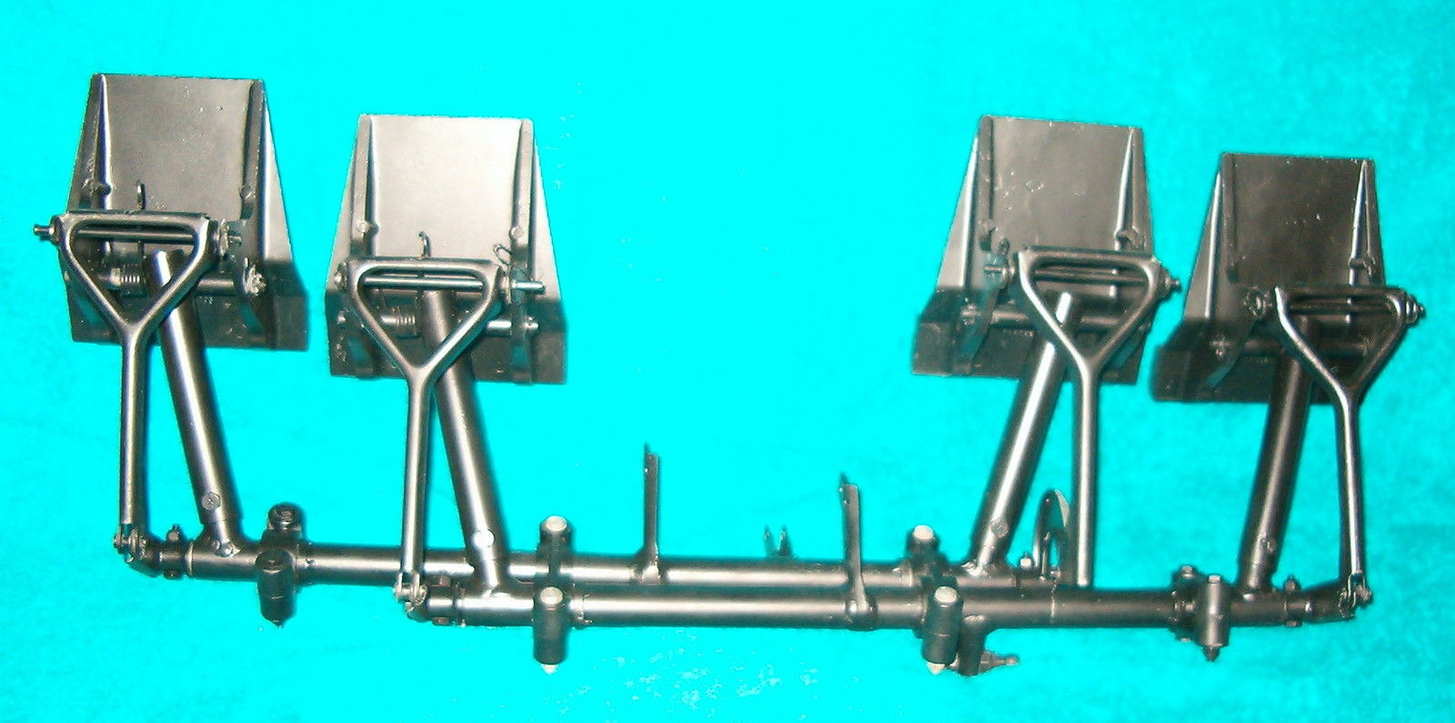

В посочените магазини намерих много от нещата които ми трябват да се продават.
За някой неща обаче май няма шанс да се намерят " конфекция" . Например тези неща за закрепване на оси към плоскост ( не им знам името на български, на анг. е clamp blocks ) :
На последната снимка се вижда примерно приложение - за закрепване на оси.

Чет Юли 30, 2015 8:04 pm
Мнения: 2011
Мнение Re: Споделете за дистрибутор на механика
Тези детайли се правят със затворени очи. Не съм виждал да се продават но в магазините за авто части може и да ги има.
