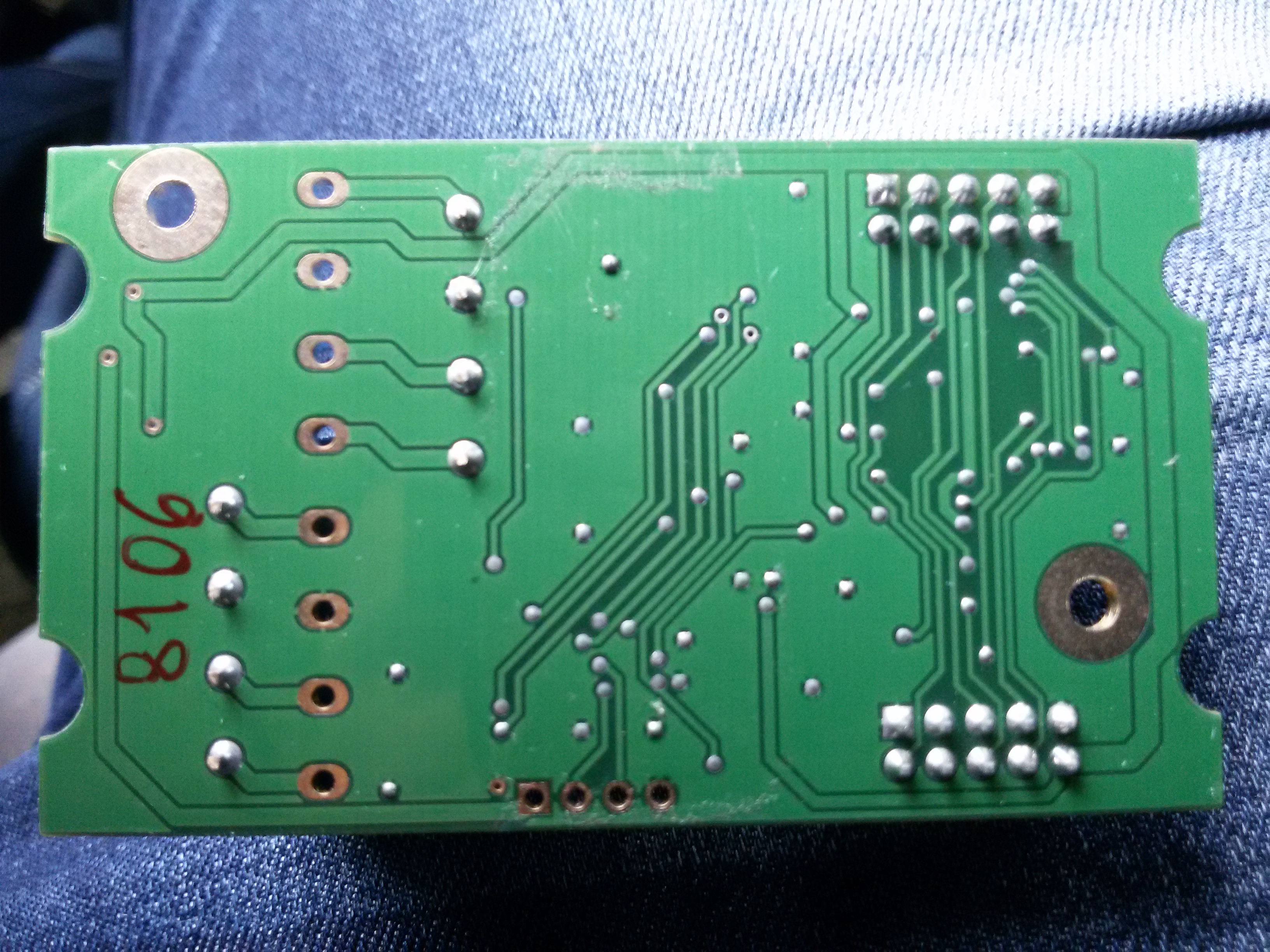

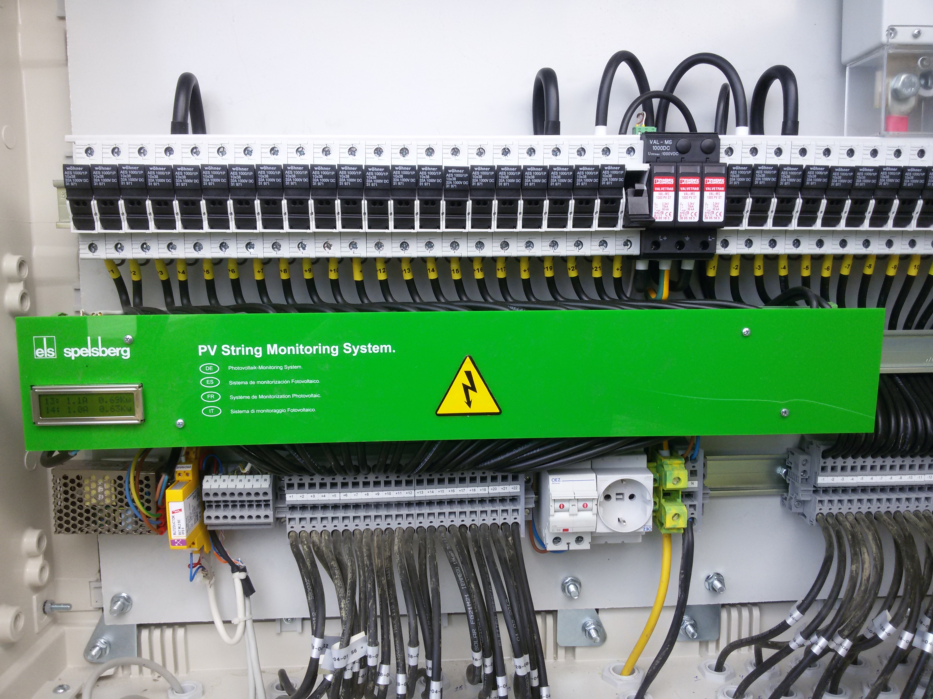

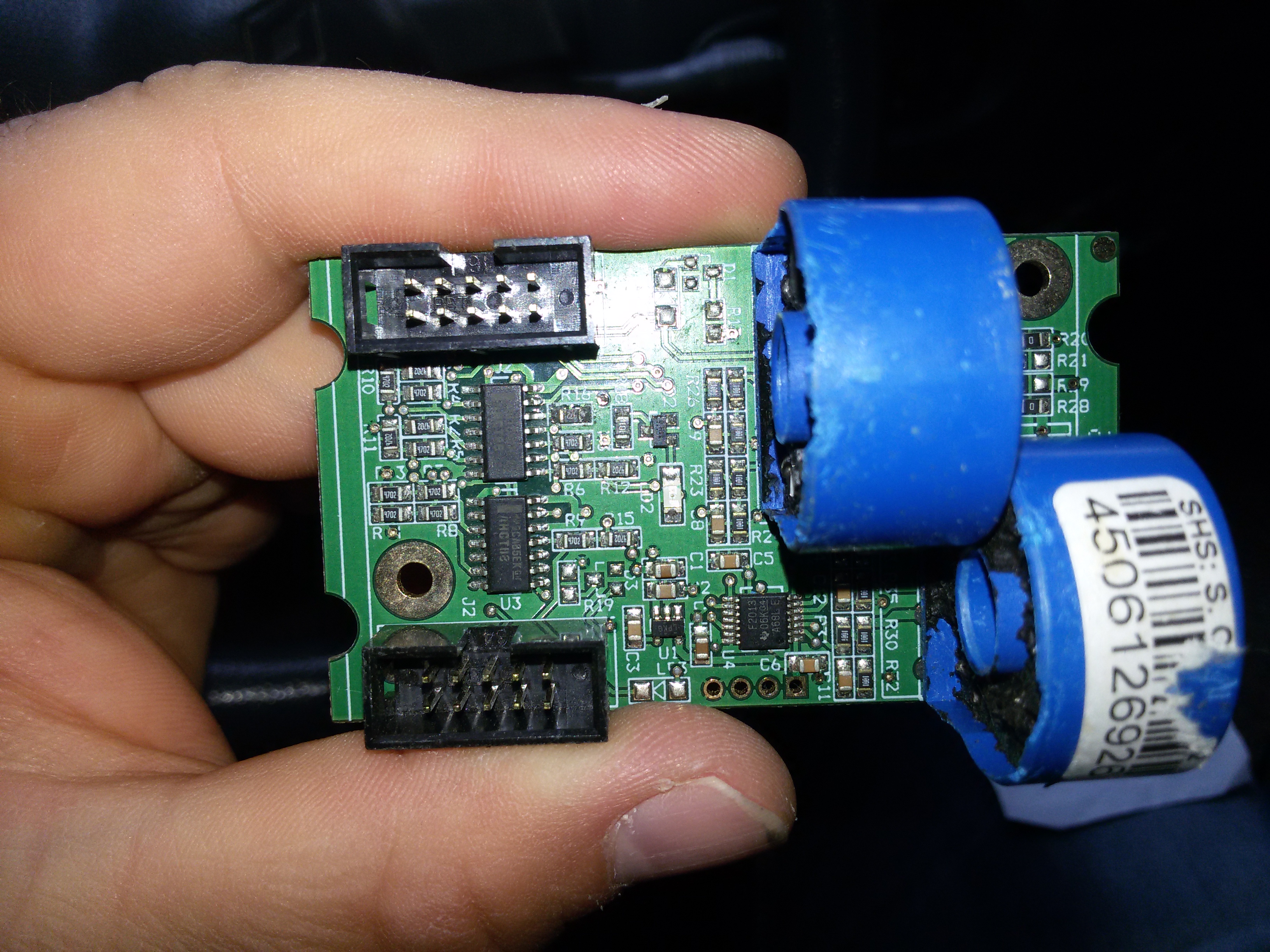

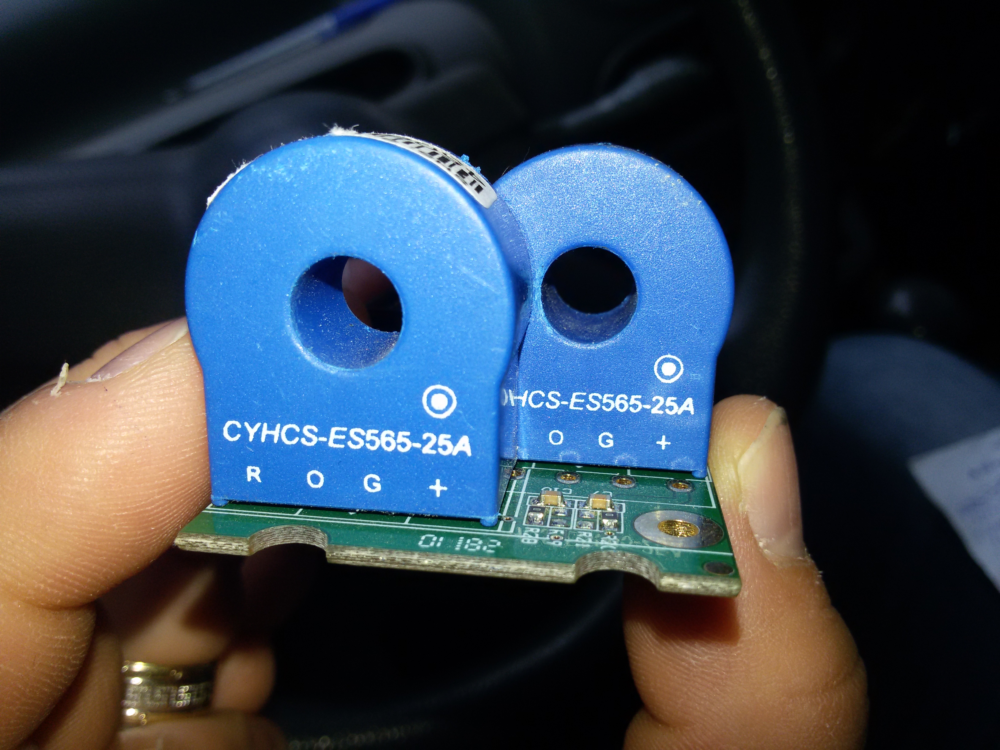

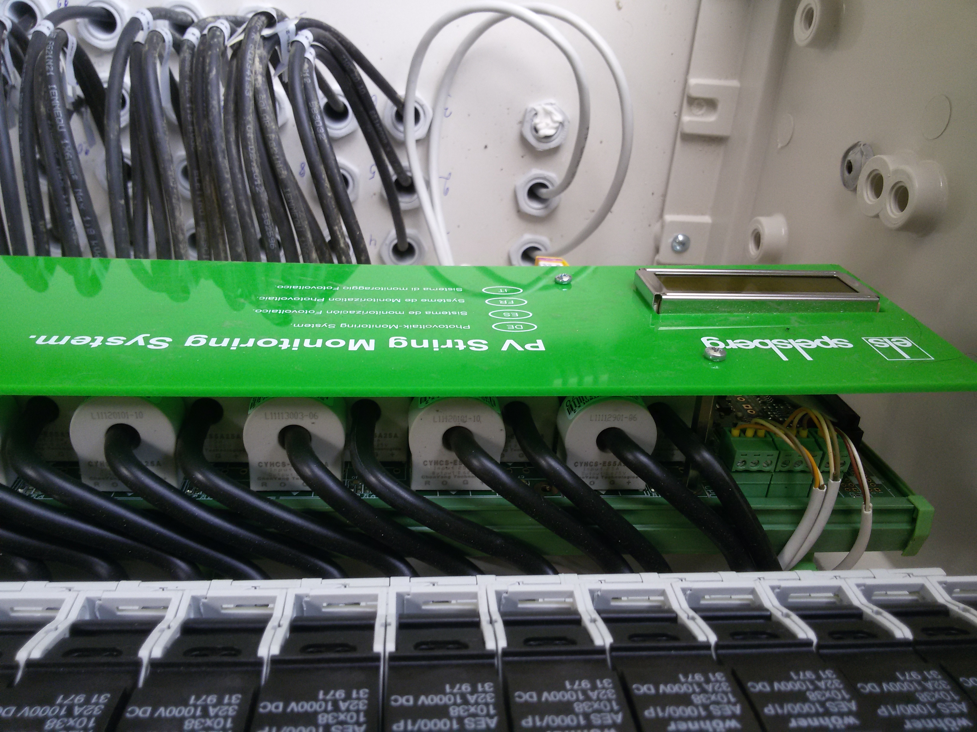

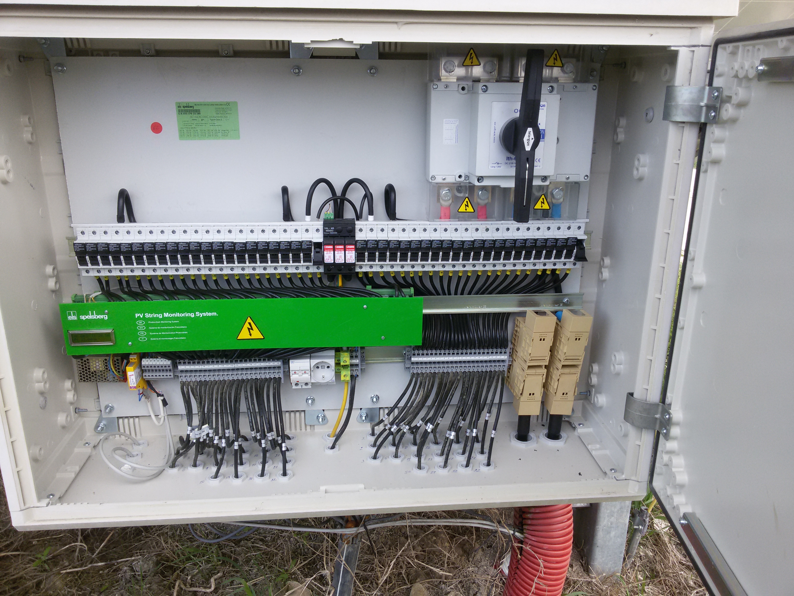

Колеги благодаря за отзивите Ви,било те хубави или лоши.Идеята не е да се създаде измервателен уред,а да се вгради такъв на платка.Задачата не е само упражнение,а е взаимствана от реална система.Във ФвЕЦ,в която работя има 2 броя събирателни табла от първо ниво с 20 до 22 стринга на табло,в които се измерват токовете от стринговете.В БКТП има едно табло второ ниво и от там се свързват към инверторите(естествено с необходимите защити).Инверторите са в БКТП и всеки един от тях може да отдава максимално 210 киловата на час,като софтуерно са ограничени на 184 киловата.Както писах и по-горе просто проблема е финансов и за това използвам само един панел.

Разбрахме, че правиш умален модел на ... какво?
Ако искаш - можеш да се разпростреш в терминологията - кое какво е и как е свързано, къде е мястото на новите "неща" и какви са реалните изисквания към тях.

от снимките не виждам никакъв проблем меренето на тока (и мощността) да става със шунт.
