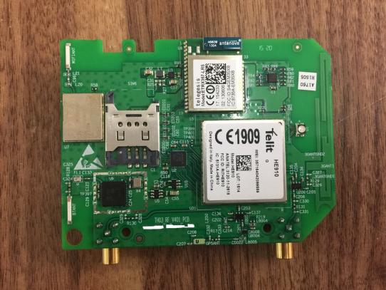

Нещо ново и според мен интересно, но без много подробности. Снимката е от линкедина - IoT със by BT, ZigBee, 3G, Wifi интерфейси. Питах за детайли, но засега отказват освен че ще качва детайли за времето, качество на водата и въздуха там където е монтирано.
Hampoo_IoT.jpeg [ 42.11 KiB | Прегледано 2466 пъти ]
