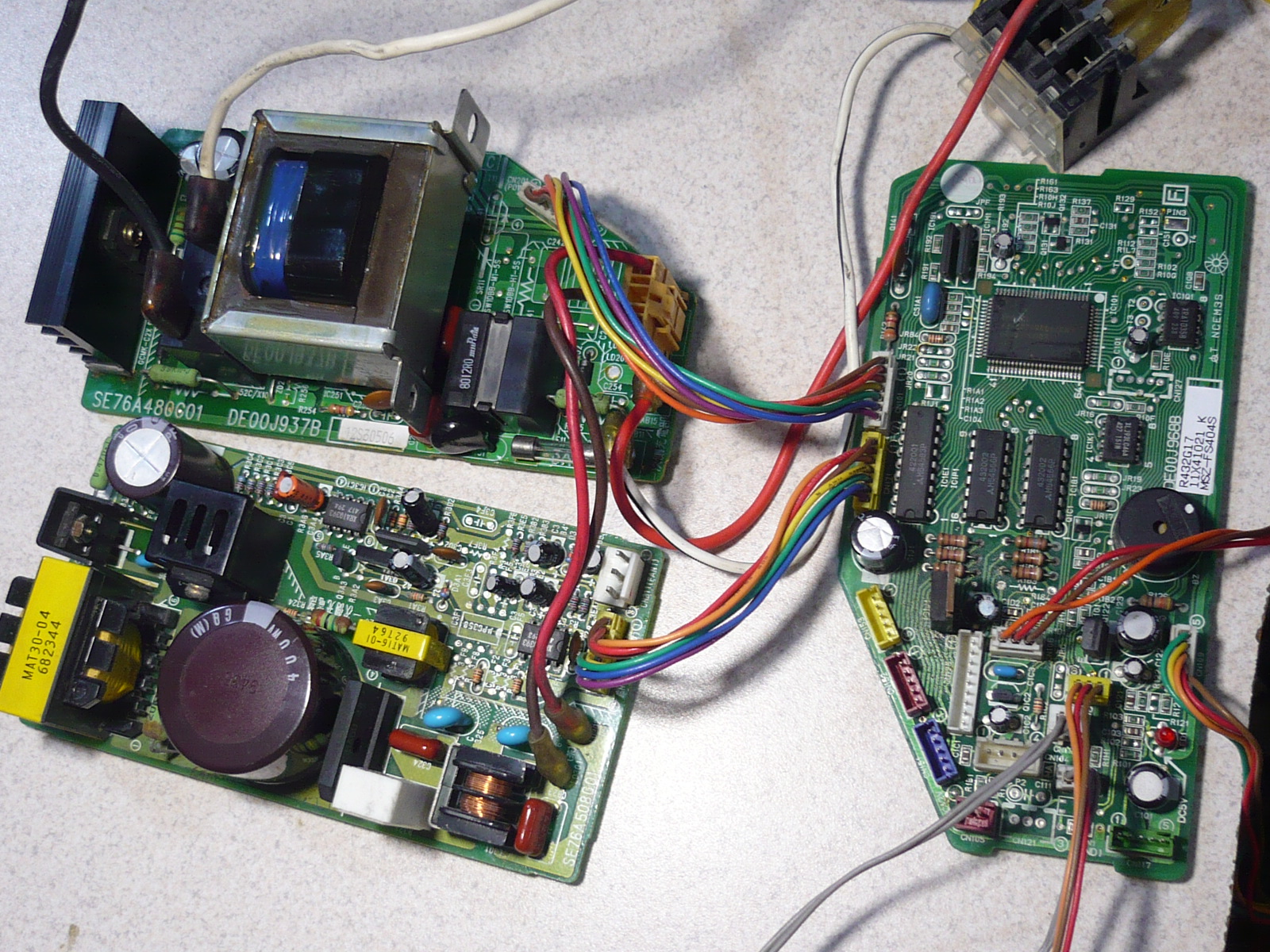

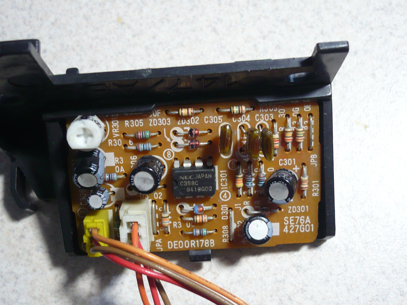

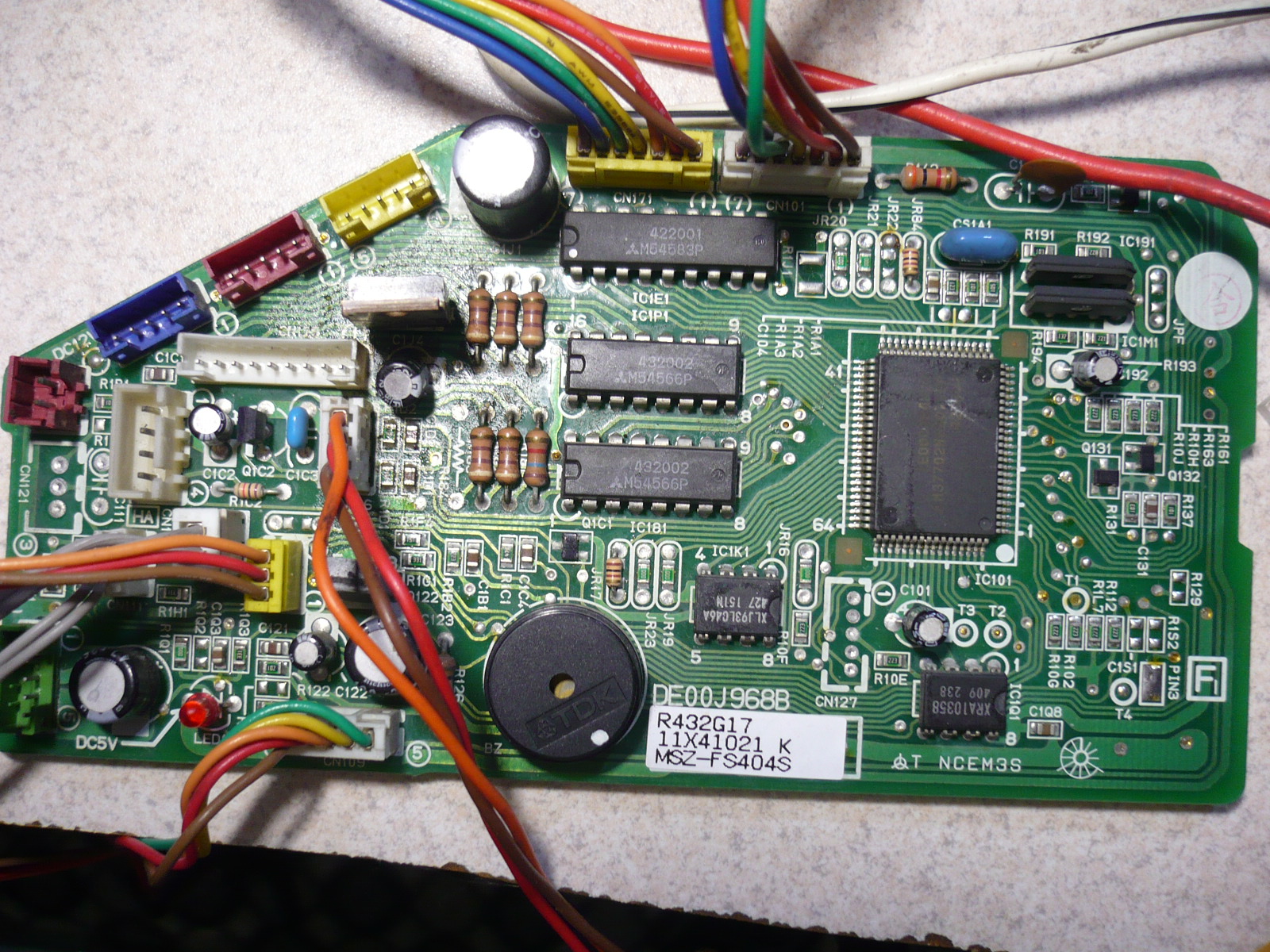

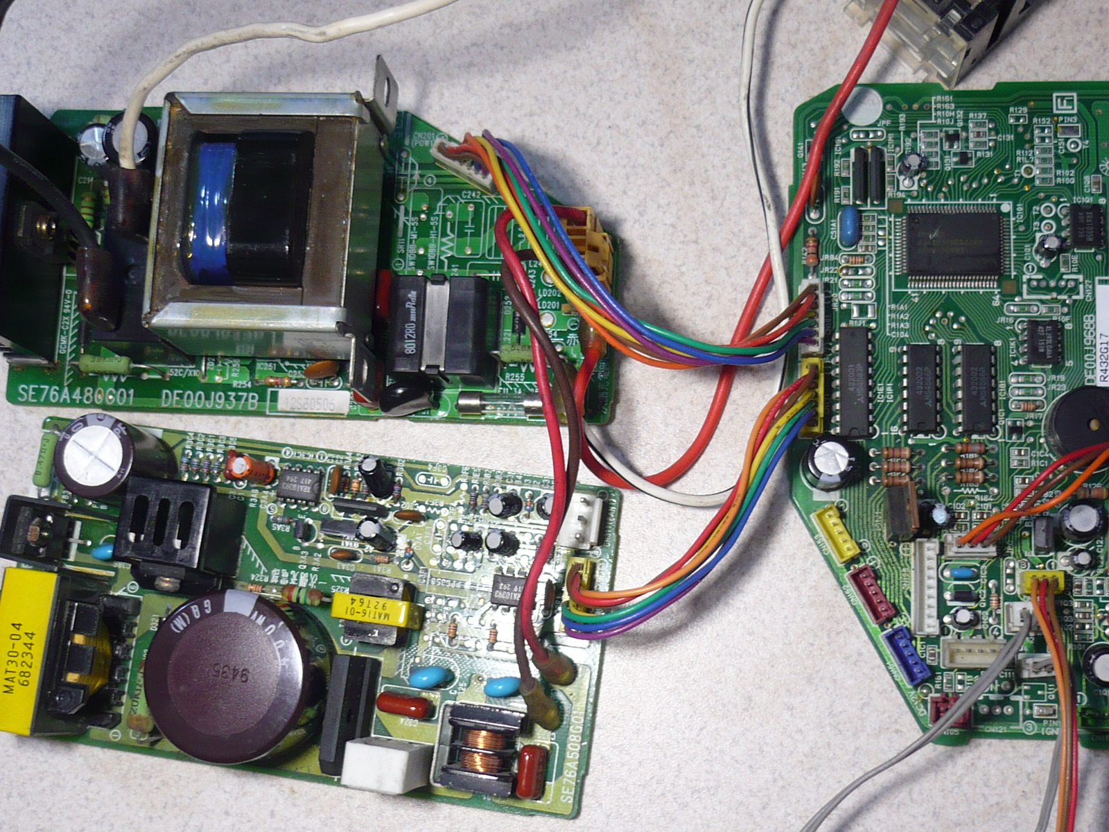

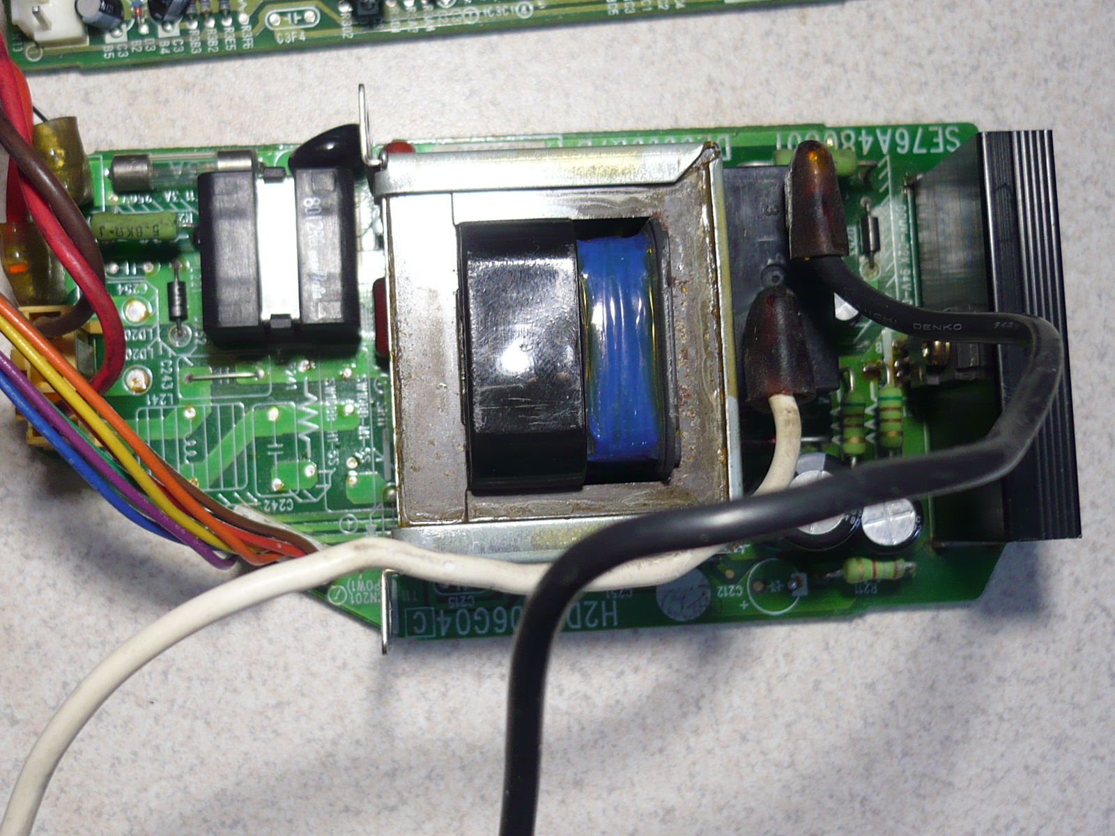

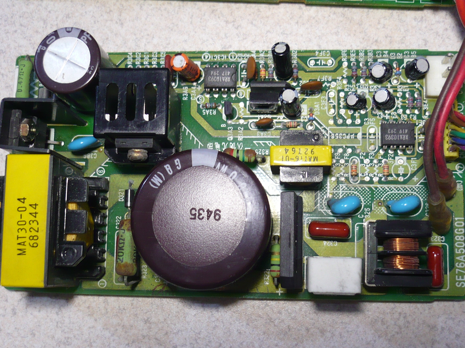

Надявам се тези да са по-ясни...въпреки и аз понякога трудно се ориентирам по снимки...на платката с трафчето, оранжевия куплунг с червен и кафяв проводник се прехвърля 220V към платка импулсно...към малката кафява платка в черна пластмасова стойка е включен сензор за стайна температура...

Е това е съвсем друго нещо, коренна разлика са тези снимки. Надписите се четат и могат да се проследят чат-пат пистите.

Едната платка с трансформатора не мога да си представя какво правят с нея. Да не е стенд-бай захранване? Това реле да не комутира захранването на импулсното?

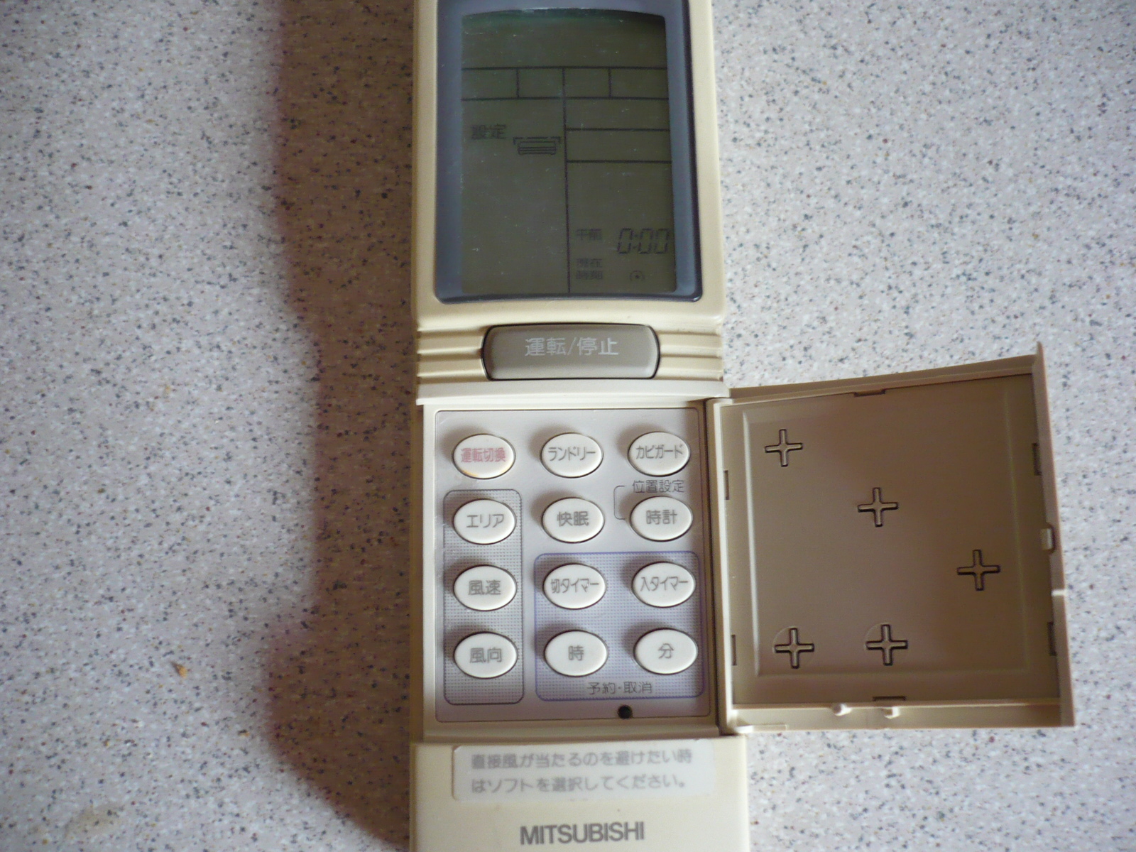

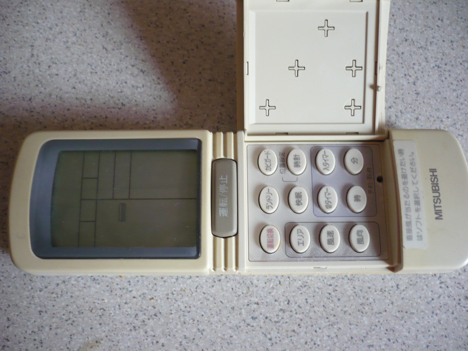

Ето го дистанционното колега ,,но честно казано не схванах как се влиза в сервизен режим...На предния панел ,прав си има превключвател on/off и два микона които преведох от японски COOL и HEAT,става дума за ръчно пускане...Опитах с 5сек натискане на всеки от бутоните но...как смяташ всички ли мицубиши по еднакъв начин влизат в сервизен...

...как смяташ всички ли мицубиши по еднакъв начин влизат в сервизен... - би трябвало.
Погледни до батериите има ли копче?
Виж, моето мнение е загубена кауза ама за спорта бива. Има дайкини на 100 волта които са с такива надписи по дистанционното така че имаш шанс за превод. Все някой ченгел ще съвпадне.
