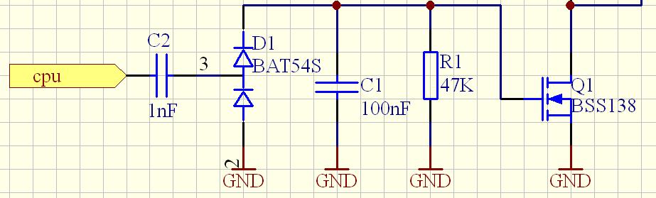

stoyanoff написа:
Това да генерирам някакви импулси с контролер не е добра идея в случая понеже имам доста смущения.
Когато имаш смущения, вероятността да ти забие проца е много по-голяма, отколкото да излъжеш долната схема
Имаш паралелно RC към маса, трябва ти от някъде доста енергия за да ги заредиш и държиш под напрежение. Същото важи и за проца.... с няколко грешни клатения и 1nF няма как да заредиш 100nF...
freq.jpeg [ 41.95 KiB | Прегледано 2633 пъти ]

Пък аз продължавам да недоумявам защо да е с микроконтролер. Е, ако трябва да се следят 20-30 параметъра може и да има смисъл. Иначе: 1-2а транзистора и тиристор например.

Следят се 4 параметъра! Тази схема, която miro_act е предложил, ми харесва! Ще създаде някой ядове докато я натамъня към моята програма, понеже може да се наложи да се ъпдейтва генератора на няколко пъти за цикъл. Предпазителят е автоматичен и е на входа! Сега аз пак си следя тока и там мога да сложа стопяем, но другите параметри са напрежение, температура и др. Там ако ми кажеш как да сложа жичка :D

Имам въпрос по схемата горе! Колко е напрежението върху RC групата? Според документацията на BAT54S падат на напрежение върху единия диод е около 200-300mV при период от 300us. Колко е на практика? Мисля да подам RC групата директно към вход на контролер и ме притеснява ако напрежението там е много под Vcc. Това ще направи тази верига много неустойчива на смущения и може да се задейства по погрешка. Иначе трябва да слагам някакъв допълнителен транзистор...
Благодаря!

Диодът няма значение в схемата - и един волт да е падът - транзисторът ще се отпуши, ако
пасивните елементи R/C са правилно оразмерени. Ако ще поемаш сигнала с отделен микро контролер - цялата верига е излишна - този втори контролер може да мери периода на импулсите , и ако превиши някакво време - вдига аларма, гаси лампи или каквото трябва.

Не е така! Аз използвам специален пин (FAULT), който капалдисва контролера при команда. Като се подаде ниско ниво на този пин и главния контролер спира. Та транзистор не мисля да има. Просто RC група свързана към този пин. И се притеснявам от нивото върху RC групата...

stoyanoff написа:
Имаш товар от само 47k, т.е. токът е под 1mA, при такъв If падът е незначителен... В най-лошия случай да е половин волт, но би трябвало да е по-нисък, демек имаш предостатъчно напрежение за отпушването на BSS138.
Идеята на тая схема е да гарантира, че няма да се включи без работещ софтуер дори и за кратко. Много процесори имат проблем с пиновете си, примерно след ресет трябва е еди как си (с пулъп или без) обаче по време на ресет там за някакви си милисекунди пина може да мине през всякакви състояния. Парели сме се от такива бози. Затова с тая схема ако ще по време на ресет проца да си драйва ниско, ако ще високо, ако ще висок импеданс, ако ще да е изгорял пина направо, силовата част няма да тръгне.
И другата функция е като куче... Имаме си нишка, която мери и проверява и ако всичко е наред клати пина, за да не изгасне. По памет мисля е смятано така че трябва поне 1-2 клатения на 100mS за да се държи включено състояние. Ако софта забие, или другите проверки не излязат, RC групата се разрежда и силовата част се изключва.

Схемичка по-горе е много добра! Сетих се за нея днес! Проблемът е, че ми трябва нещо подобно, което да работи на ниска честота. Примерно <10Hz! Сетих се за варианта да го закача към контролер, но нз дали е технически грамотно така.
Източникът на тактовете може да блокира, както в позиция Vcc, така и в GND!
Някакви идеи?!

може да преизчислиш схемата да е с голяма времеконстанта... но дали ще е удачно не мога да кажа.
По принцип идеята е да се филтрират единични фронтове, защото те може да са "фалшиви". Но при ниски честоти не знам дали може да си позволиш 10-на шраквания да чакаш докато включи...

Там е проблема! Искам защитата да сработва за около 1с! Предполагам с няколко опита ще я докарам да работи с под 10Hz, но и ще сработва много бавно. А това не ми е оферта.
Аз така или иначе ще сложа контролер, който да следи импулсите, но ми се ще да го дублирам с нещо. В краен случай може с втори контролер и толкова ...
