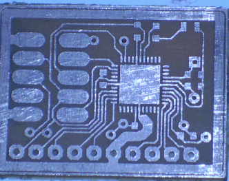

Иначе поизчистих технологията.
Приложената картинка е на платка 8 милса клиренс 10 пътеки. Излязла е точно както е проектирана.
Фрезер 0.1mm 20 градуса,чисто нов,от най евтините китайски. 12000 оборота.
Фолиран гетинакс 1.3мм 18 микрометра мед.
Изолацията е фрезована на 2 пъти първия път на 50 микрометра дълбочина,втория на 75.
подаване:
първия път 6mm/sec.
втория път 3mm/sec.
Rubout - на един пас 75 микрометра.
подаване 6mm/sec.
Преди фрезоването платката обилно намазана с фино машинно масло.
Осенъците съм обрал с единия ръб на шублер. после съм избърсал с памучен парцал. Осенъците са много финни,не е необходима щкурка.
Платката е перфектна. Няма къси,много внимателно съм я разглеждал под голямо увеличение.
Технологията позволява пътеки 6 милса според мен. При шпиндел с по високи обороти и по малко биене със сигурност ще може да се докара и 6/6 милса с фрезер 0.1мм 10 градуса.
При тънък и качествен 0.5mm стъклотекстолит и добре изравнена вакумна маса вероятно ще може да се направи и на един пас 50 мирометра.
На мен реално не ми трябва повече от това за настоящия момент.

Tая последната е станала перфектна като за прототип. Явно за бързи прототипни платки тая технология е перфектна. Малко трябва да си играе човек да свързва двата слоя в проходните отвори, ама то пълно щастие няма :D .
