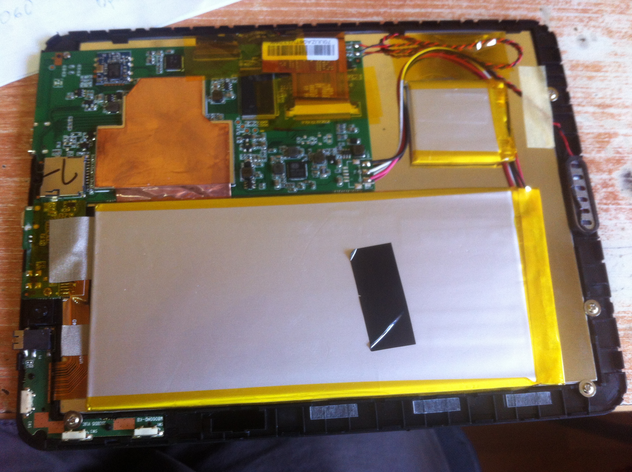

Мнение Re: Паралелно свързване на алкални батерии
Като стана въпрос за балансиране на батерии , на какво се натъкнах преди малко........
Директно в паралел и то различни ........
IMG_0664.JPG [ 1.87 MiB | Прегледано 1406 пъти ]
Пет Авг 29, 2014 9:38 am
Мнения: 1840
Няма проблем да вързваш в паралел колкото си искаш батерии с еднаква химия вътре, независимо от капацитета.
