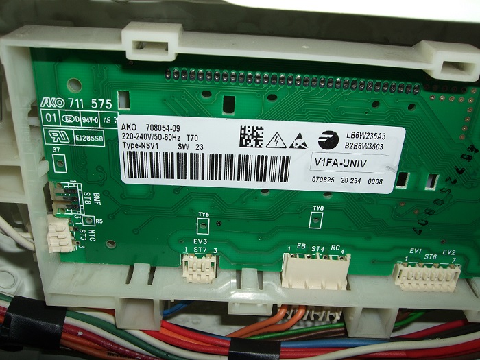

Стига да не е като моята..щото бая зор ще види с дъмп-а :)
То да взема и да се оплача като съм тръгнал - от време на време решава че ще пропусне центрофугата. Прави опити да завърти по - бързо и по някой време се предава. Отделно, по - използваните програми започнаха да стават по - дълги във времето. Някакви идеи?

Аз имам идея :)
Аз имам един Samsung - тя има система за детекция на небалансирано пране. Следи по някакъв начин мотора - било ток, било обороти, и като има леко натоварване в едината страна при това лекото забързване, се мъчи в обратнта посока да наглася и така докато дисбаланса не достигне някакво приемливо ниво. Чак тогава вдига оборотите. Затова и си удължава времето - просто дадената програма стига до някой такъв цикъл и следващите седят и чакат. Вероятно сте си променили вида пране и по-трудно го намества. Жена ми преди 2-3 седмици 1 час чака едно бебешко одеало и 2-3 дребни дрешки да се наместят и да се центрофугират.
Принципно е малко вероятно да има нещо на барабана и да му тежи. Самсунга два пъти съм я отварял и на самия барабан няма нищичко.

Абе, минаха ми подобни мисли през главата, въпреки че нямам идея как следи натоварването и за това след като започна първия път с проблемите - пуснах няколко перални с пране и няколко без - пак не центрофугираше. Отвория я, пулих се, снимах, изчистих всичко до което се докопах, вкл. платката, сглобих и тръгна. Преди седмица пак пропусна центрофуга, след след това пак нямаше проблеми. Но с едно съм съгласен - вида пране беше различен. Първия път яке и грейка, втория път 2 одеала (едното много леко). Но пак да повторя - като се заинати и празна не центрофугира.

Ами моята и се чува мотора и лесно я разбирам кога се натоварва. Предполагам че ползва мерене на тока и следене на оборотите. На ръка ако я завъртиш можеш да усетиш ако лагерите се предават. А там където наистина има нужда от чистене си е след сериозно разглобяване -вътре - специално самсунга е направен много добре в това отношение. След първото отваряне и вече със затворени очи мога да я разглобя на съставните и части :)

Следенето на оборотите на доста перални е с тахогенератор. Но това не е важно в случая. Пропускането на центрофугата е знак, че трябва да си смениш четките на мотора. После следва изобщо отказ да завърти на центрофуга, а след това и изобщо при пълен барабан. Смяната на четките е доста мръсничка работа. По възможност, почисти графита, който се е залепил навътре в мотора. Ламелите се лъскат с много фина шкурка(Р400), а наслагванията от графит между тях, се отстраняват с остър инструмент(напр. тапетен нож). Всъщност, в редки случаи се поправя електрониката. Повечето повреди са тривиални.

За това не ми беше дошло на ум - ама си е напълно възможно - тя реално през цялото време ще си мисли че е претоварена и затова да не завърта. На самсунга не ми остана време да му ръчкам мотора ама към него отиваха 10-12 кабела - а си е колекторен мотор. Само че тя и като нова си се държеше по същия начин, та едва ли при мене е стигнала до този момент. Жената ако почне да мрънка ще я отворя да погледна и там ама е голямо разглобяване докато се стигне до мотора...
