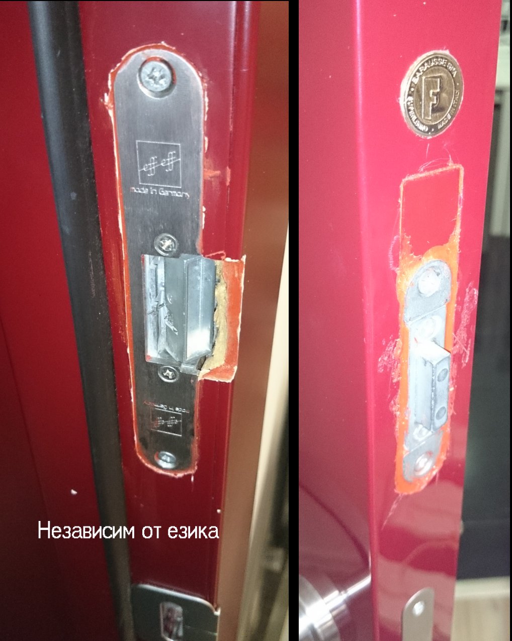

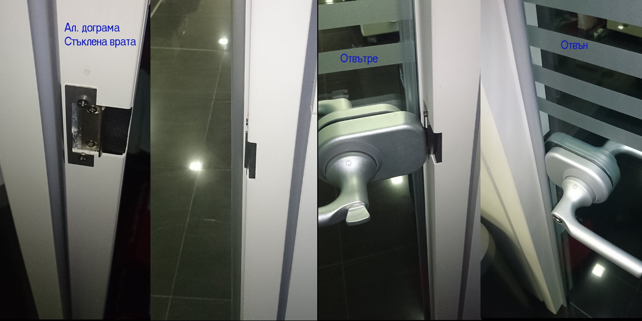

Ето ти три варианта на насрешници, при 3 различни врати, при нито един от тях няма достъп до езика или до самият насрещник от външната страна на вратата, при теб май този втория май ще е най-добре .... не ми се обикаля из сградата иначе имаме още 2-3 варианта ....
п.с. на последния може да видиш как става когато някой го е домързяло да вземе обер фрезата ... цял етаж надолу ...

Чет Май 08, 2014 8:41 pm

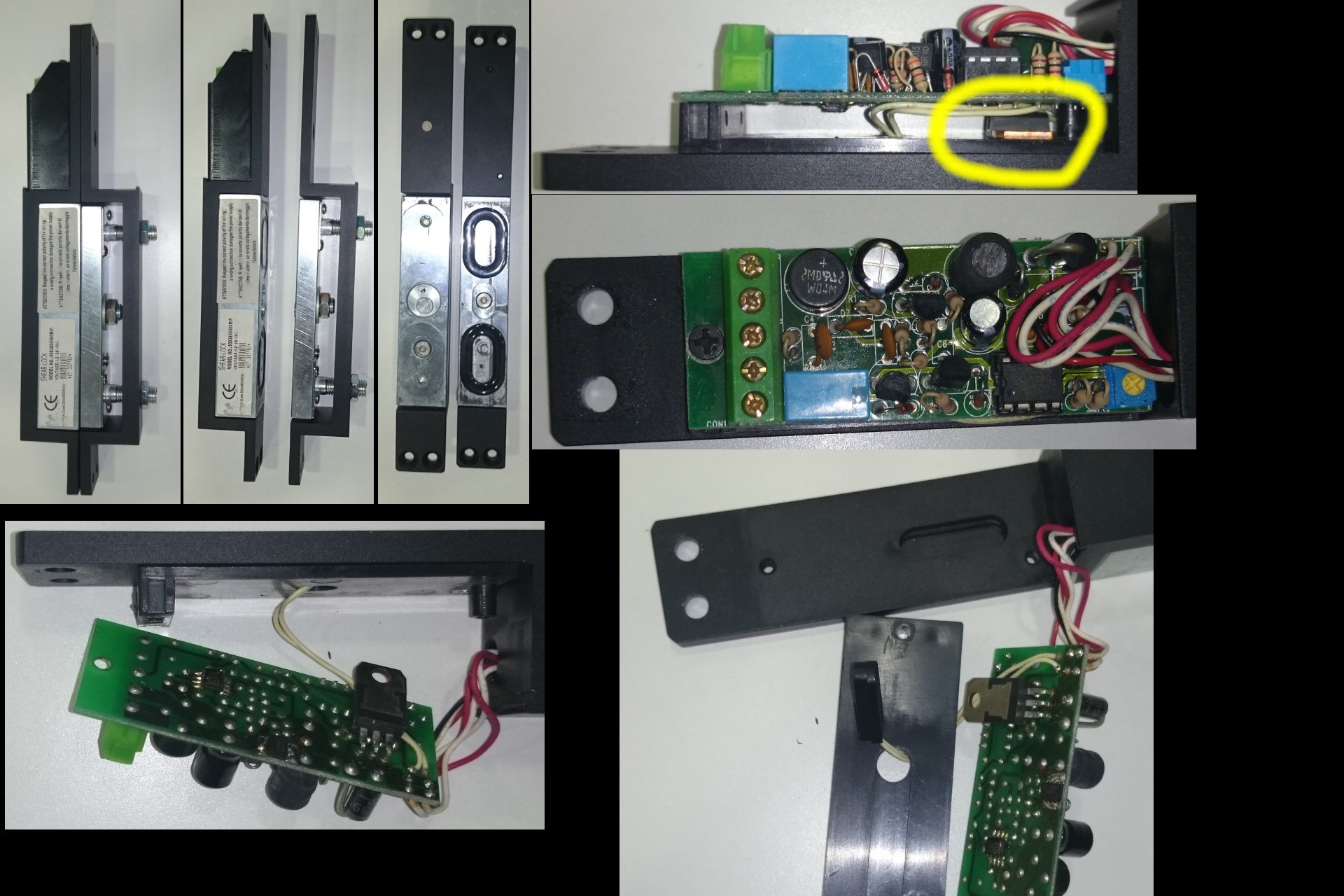

И като стана въпрос ето едно от което да се пазиш, и всeки който търси такъв тип. Това идва с едни срамно скъпи врати от Италия. Горе долу на 6-9 месеца започва да прави мизерии, переодично се отключва само. Отоворих го да видя колко е китайско, постара ли са се, има бая чарк, даже май има някакъв вид PWM контрол а може би е и DC/DC обаче ни фърфи и тва е .... отделно някой гений е решил да охлажда транзистора през пластмасовата подложка ... може и това д аму е зора, но такива неща не ги ремонтираме.

Тези последните снимки и коментари са безкрайно полезни - благодаря за усилията да ги снимаш и качиш!

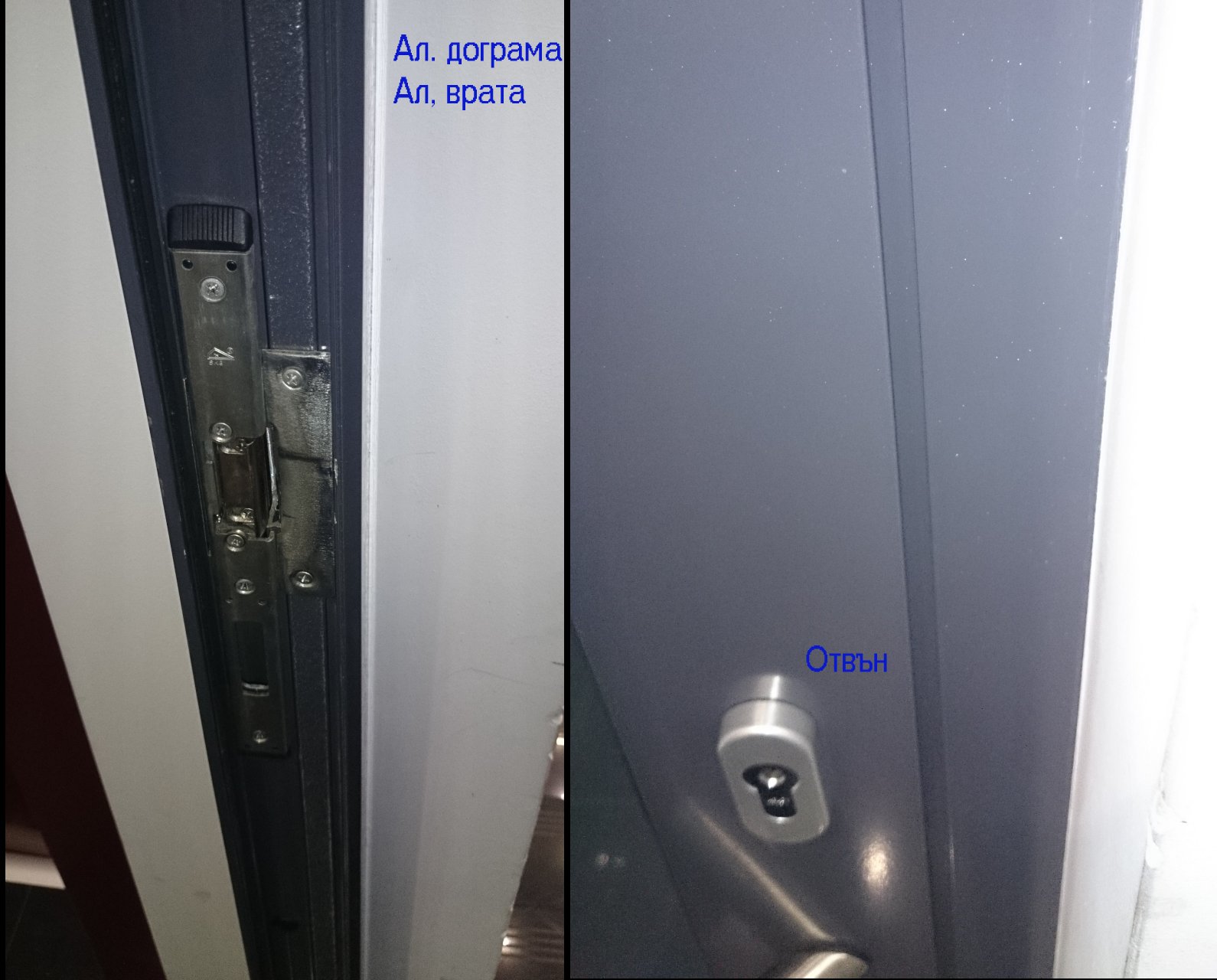

Като гледам обаче не виждам врата като моя "таргет" - обикновена алуминиева дограма с тесен профил. Но се сещам къде има такава с монтиран настрещник и ще я погледна.

Ами дай снимка да видя как изглежда, сигурно имам подобни монтирани, трябва да ги имам и снимани.

Това не е точно моя "таргет", но е същия профил с вече монтирания насрещник (ходих да я снимам преди малко):
https://www.dropbox.com/s/zf5ja57e7y9w7 ... .14.25.jpg

Ами това е що годе добре, ако отвън вратат си е както трябва тя има борд който застъпва касата и няма достъп нито до езика нито до насрещника. Проблема идва при по стари и разбити врати, виждал съм врати с по 3-4 мм фуга с касата, там вече каквото и да слагаш все тая, иска си ремонт на вратата.
