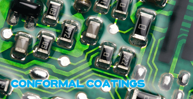

Прецакват се от вибрации и се окъсяват та трябва да се ползват такива, дето им викат felex board или fail safe.
Пон Яну 26, 2015 11:16 pm
Мнение Re: танталови кондензатори при 80С
И аз се чудех какво може да му стане на керамичен кондензатор. Хайде, ако е Y5V капацитета може да падне от температурата, от напрежението или от честотата, ама X7R са си стабилни.
Виж за автомобили не се бях сетил, че вибрациите могат да повредят кондензаторите. Всъщност ако платката е залята пак ли се повреждат?

Ike, керамичните се прецакват от вибрации и огъване на платката, т.е. конформал коатинга не помага. Аз даже хич не го харесвам тоя коатинг, защото понякога се налага да се поправи някоя платка и ако е наклепана с него просто забрави да я поправиш като хората. При нас проблемите бяха от това, че кутийте ни са запълнени с пясък и силикон и тая смес се свива и разширява от температурата. Съвсем малко - на 4см дълбочина от крайно свито до крайно разширено положение разликата е около 1мм, обаче е достатъчна да почне да огъва платката и да прецака някои компоненти. Ако оставим платката да "плува" захваната само с два болта от едната страна тогава пък големите компоненти като електролити и трухол транзистори се прецакваха от вибрациите (направо им се късаха краката), а ако пък я захванем във всички ъгли, тогава се появява проблема с огъването заради темоературнире разширения на потинга. Накрая установихме, че като втвърдяваме потинга при по-висока темоература (около 60Ц) тогава не се разширява и свива чак толкова или той пак го прави ама сме го кюрнали по средата на температурния диапазон и размаха в крайните точки не е толкова голям, колкото ако го кщрваме при стайна температура.
