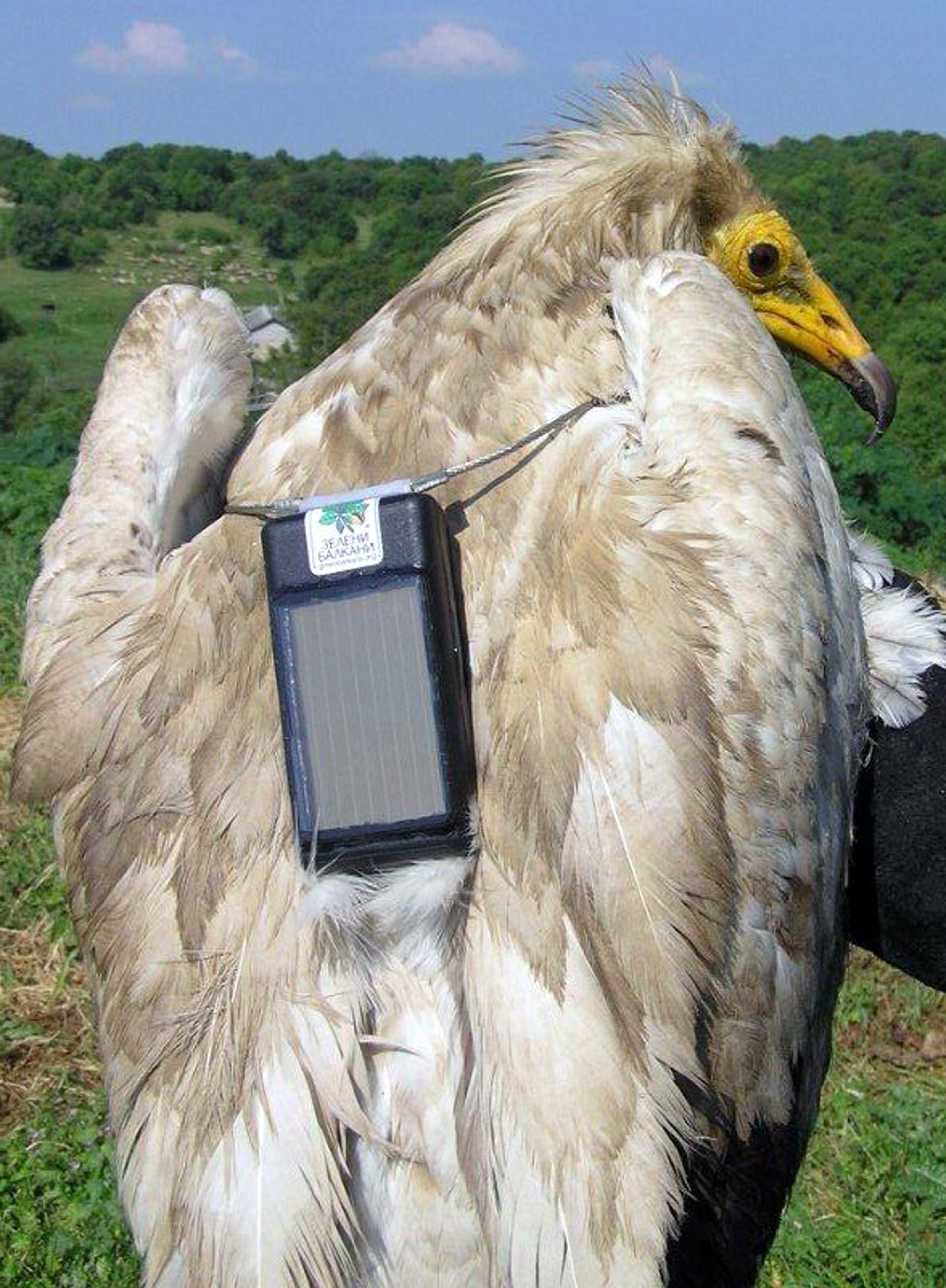

Следва да намериш соларен панел с напрежение на празен ход 5...6V и да постнеш тук какви тоци дава.
Аз използвам 15 милиамперови панели и ги свързвам към батерията през шотки диод.
През лятото трябва да се включна някой консуматор, че започва да се презарежда.
Ето го и един от носителите:

Миро, този панел (на снимката по-горе) е 40х60мм и дава ток на късо 20 mA.
