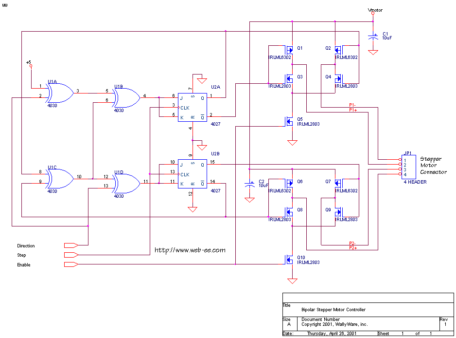

Мнение :)
Shemata raboti az sum napravil 3 za X,Y,Z i prez PLT se upravlqva suskcam
stepper.gif [ 16.3 KiB | Прегледано 5614 пъти ]

teglicho, ще дадеш ли още обяснения :) снимкица имаш ли на твоята машинка? какви части ползва - нови или от някоя друга машинка? Прави ли хубави платки? и аз съм се спрял на KCam :)

Така и не остана време да я довърша остана малко от механиката. Обещали са ми стар корпус от българкса машина и просто си чакам :oops: но съм насъбрал доста материали.
